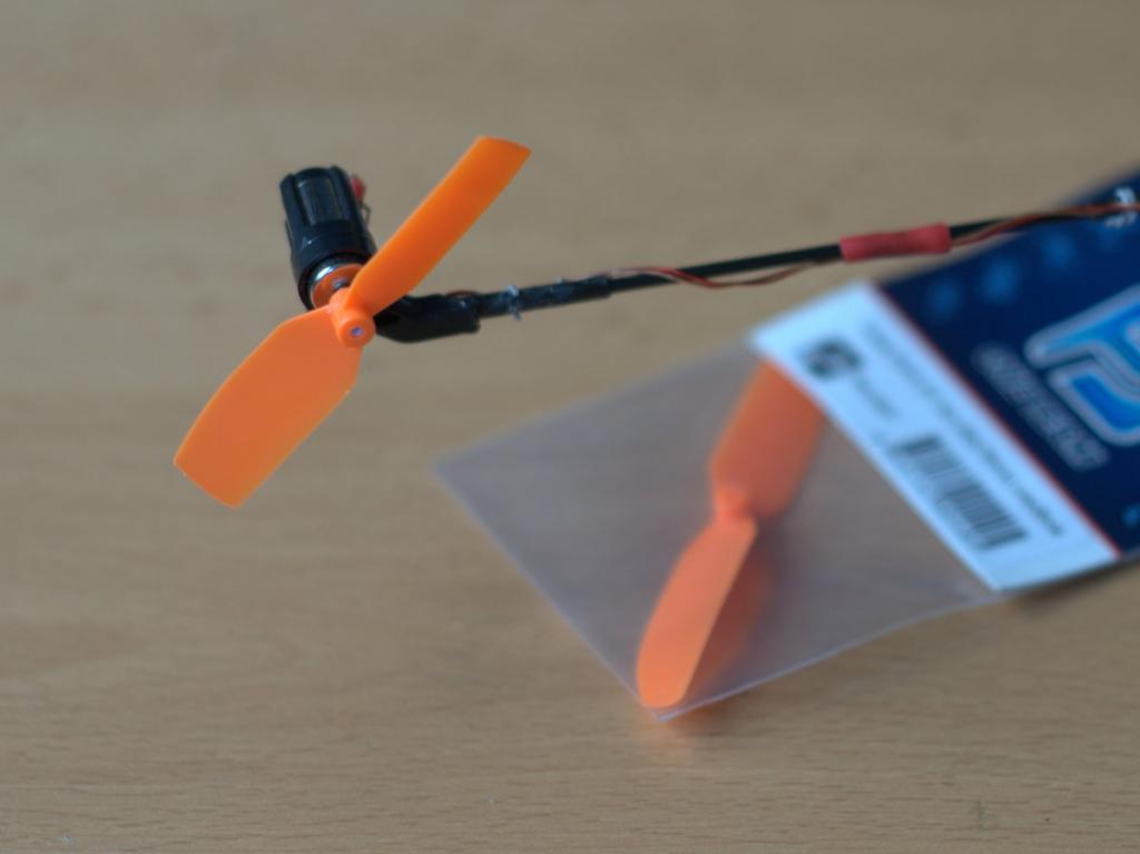

Ještě dotaz na tebe, jakou jste kupovali na ten ocasní motorek ze 120SR vrtulku?
seltino
Příspěvky: 2516
Bydliště: Brušperk
Re: Blade mCPX II - tipy, triky, nastavení a opravy
#11 Příspěvek od seltino »
BAUI tam má vrtulku s walkery tuším 4g3, nebo 4G6 ted si nejsem jistý
já tam mám, vrtulku z SR120, kterou jsem zkrátil

Ta moje je z Walkery 4g3 (nezkrácená) na 135mm dlouhé tyčce. Šlape to perfektně, ale člověk musí být hodně opatrný, když brousí podlahu nebo přistává na vrtuli, protože ta vrtulka se chytá o zem. Takže mikroskopické pohyby kniply, zvlášť když máš limity vytočené na 130% jako někteří cvoci :D

baui píše:Ta moje je z Walkery 4g3 (nezkrácená) na 135mm dlouhé tyčce. Šlape to perfektně, ale člověk musí být hodně opatrný, když brousí podlahu nebo přistává na vrtuli, protože ta vrtulka se chytá o zem. Takže mikroskopické pohyby kniply, zvlášť když máš limity vytočené na 130% jako někteří cvoci :D
Uvidíme, dám tam co seženu v dosahu, ale díky za info :) . Co dát druhou zdrhovačku na ocas směrem vzhůru, pak už by se chytat nemusela :) .

Jarmil píše:Uvidíme, dám tam co seženu v dosahu, ale díky za info :) . Co dát druhou zdrhovačku na ocas směrem vzhůru, pak už by se chytat nemusela :) .
Jasně, to by šlo, ale už bych to složitě vysvětloval své touze po těch 3 milimetrech rizika :D
