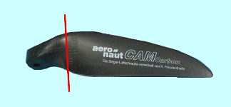

ale když mi prdla v letu sklopka AE, prdla v místě kousek za ohybem, vrtule je tam tak 1,5mm silná - což je skoro stejně jako ta APE E, tak mě to už taky napadlo, jestli to APC vůbec něco řeší... Ta sklopka co je dělaná údajně na max 16tis ot mi prdla při 6S a cca 25tis při 5 startu kdy jsem z průletu bez motoru tak kopnul plnej... prostě ve fázi otvírání...

Staifus píše:jestli to APC vůbec něco řeší...
APC řeší hlavně to, že APC 8/8 má oproti Ae. 8/7 asi o 14% větší stoupání (teoreticky). Bez stoupání na vrtuli se při honbě za rychlostí neobejdeš. Další výhoda pevné vrtule v kuželu ve srovnání s kuželem se sklopkou je aerodynamická čistota takového řešení.
Jinak teoreticky můžeš být s motorem HK3026-1210 @ 4S s vrtulí APC 8" E v klidu.
S motorem HK4015-1450 @ 4S už překročíš výrobcem garantované otáčky.
Pokud bys použil APC 8/8S, tak můžeš být v klidu i s tím HK4015 při 4S. "S"ka mají RPM limit oproti "E"čkám o cca 30% vyšší.
