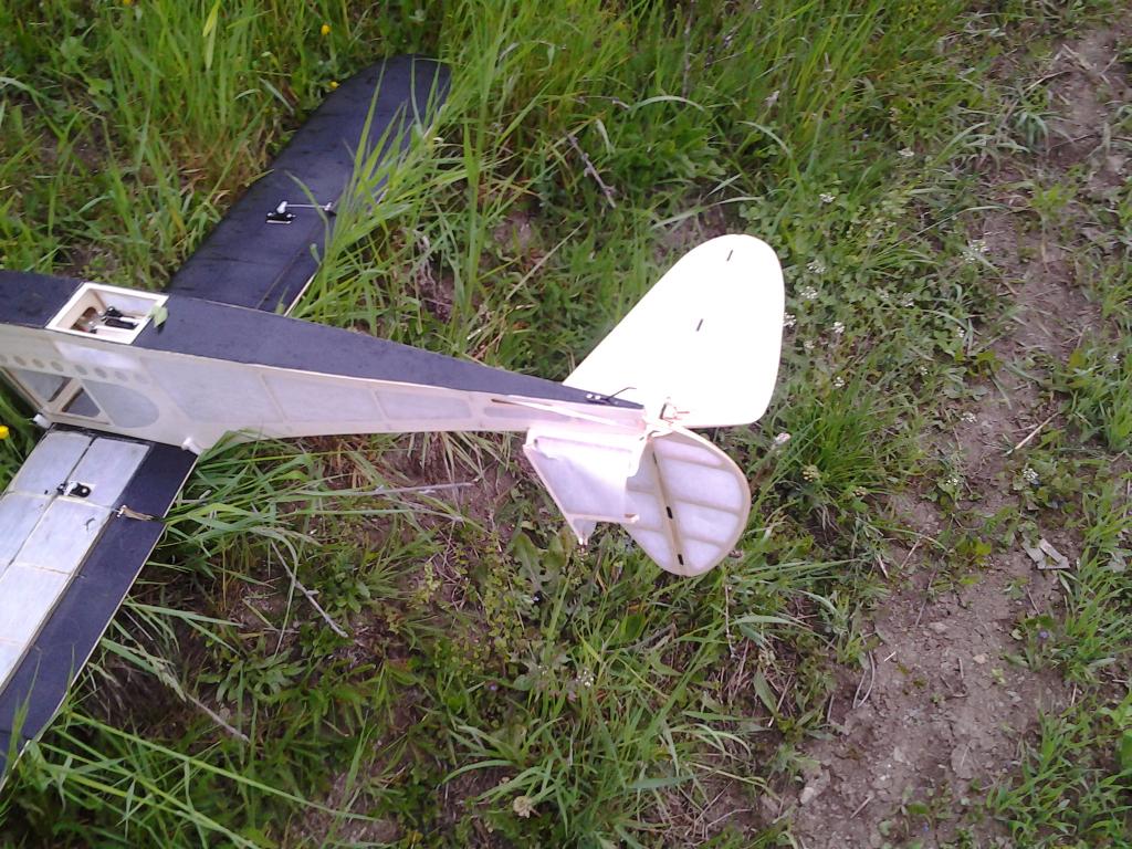

Zatiaľ moje posledné pristátie.
Zajtra to zakrytie skusim na fotiť detailne

Toz chlapi,vtira se otazka,proc vlastne litate s namontovanym podvozkem, kdyz nemate vhodne plochy k pristavani :? .
Demontaz podvozku a nasledne dovazeni sice trosku zdrzi prvni start,ale odboura nutnost naslednych oprav (overeno dlouhodobym provozem ruznych a podstatne rychlejsich poletuch) :wink: .
veka1
RS955i
Příspěvky: 145
Registrován: úte 21.05.2013 8:32
Bydliště: Bratislava,Sklabina
Re: Marabu XL
#149 Příspěvek od RS955i »
Moje slova Velebnosti, moje slova...
Uznávam foto je dost nekvalitne, ale podvozok je demontovany a čumak dováženy...

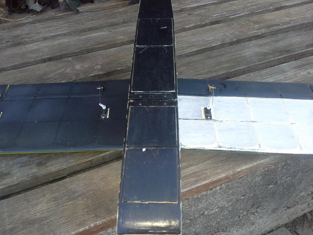

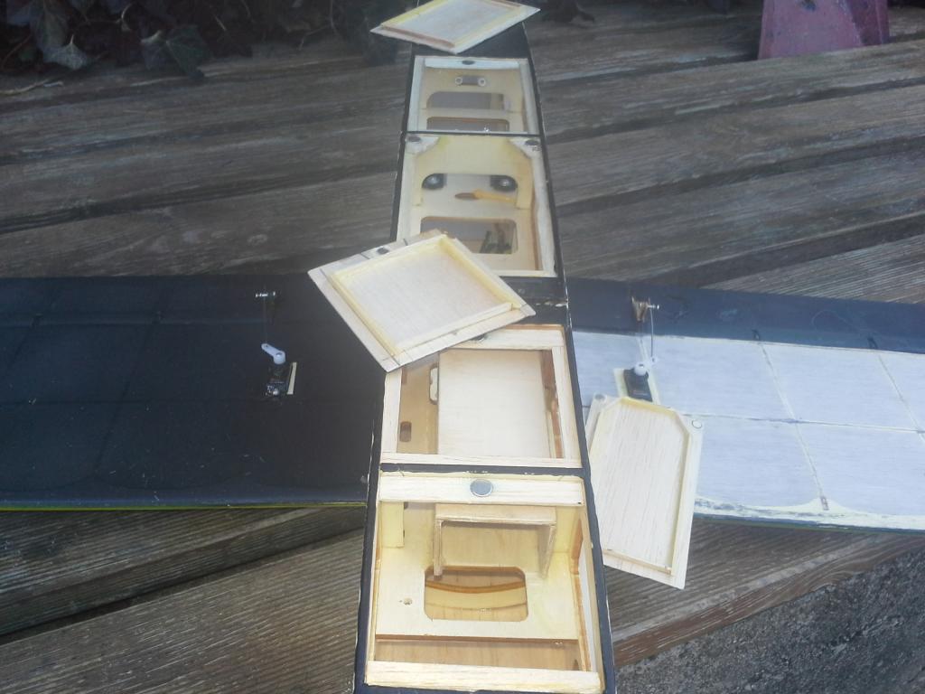

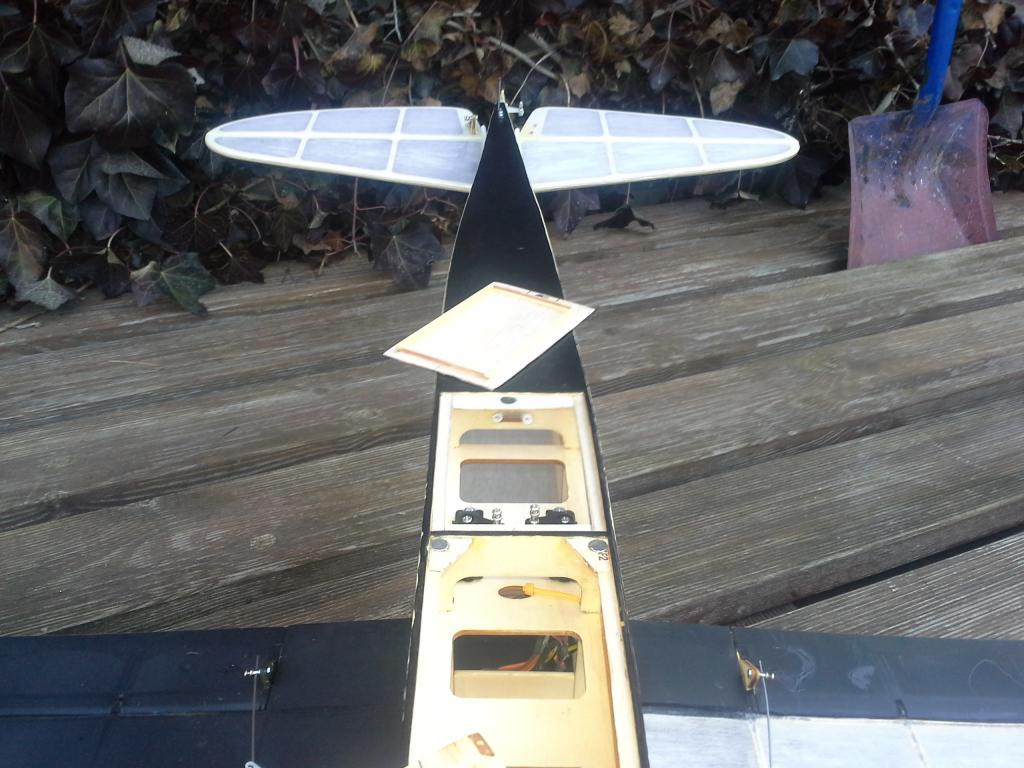

RS955i
Příspěvky: 145
Re: Marabu XL
#150 Příspěvek od RS955i »
Takže moj Šturmovik je zospodu komplet pancierovany balzou. Odnimatelne panely na magnetoch. Vzhladom na hmotnosť nie som si istý , že je to hodné nasledovania:-(
