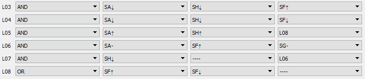

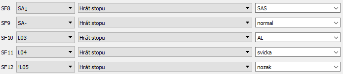

Ahoj to fakt vypadá že máš špatně nastavené to přepínání stavů. Mohu ti poslat jak to mám nastavené já.
Možná to mám zbytečně složitě, ale funguje mi to.
Stabilizaci zapínám pomocí SA. Na SF mám nastaveni jestli svíčka nebo autolevel. Režim se zapne pomocí SH (musím ho držet).
Po přepnutí SA na -100 a přepnutí SH mám nastaven nožák.
Takhle to mám v rádiu:
SIG Piper Clipped Wing - RIP Z-37A ve výstavběMeridian 10ccE-Flite TimberPrcek F3KOrca F3K
