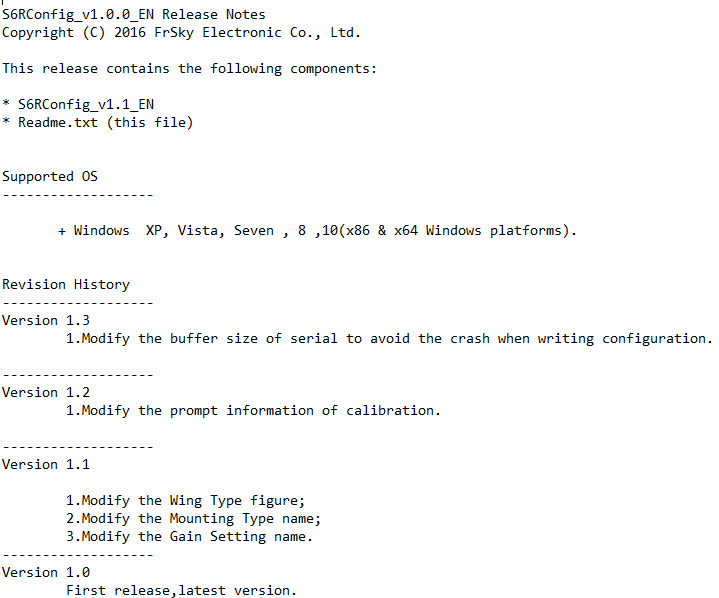

Zdravím jsem tu nový, nemáte někdo zkušenosti s padáním S6RCONFIG + STK po zapsání? zkoušeno na různých PC od XP až po win10

Na stránce FrSky je kestažení nový Config Tool

Diky :D Konečně to při programovaní nepadá . Ted ještě napsat soft aby to nepadalo za letu 8O
