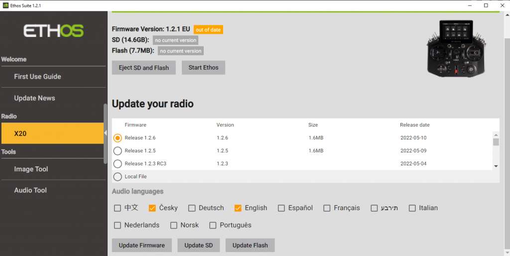

Vydanie Ethos 1.2.6
https://github.com/FrSkyRC/ETHOS-Feedba ... y/releases
Najlepšie je použiť pre aktualizáciu novú aplikáciu "Ethos Suite" ktorá neaktualizuje iba FW ale aj obsah SD a bootloader. Treba najskôr aktualizovať Ethos Suite na v1.2.6. (instal. súbor "Ethos-Suite-Setup-1.2.6.exe" nájdete na tej istej stránke)

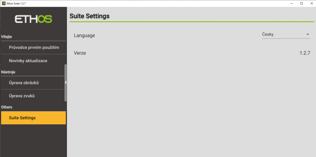

Vydanie Ethos 1.2.7
Je to stabilná verzia. Audio výber "cz" sa mení "cs". Aktualizuje simulátor a aj nástroj Ethos Suite, ktorí je okrem iného doplnený o "Nastavenia" v ktorých je možné si zvoliť jazyk CZ.

Re: FrSky ETHOS
Vydanie Ethos 1.2.8
Je aj nový Simulátor. Ten si zatiaľ treba stiahnuť a nainštalovať.
Ethos Suite sa už od verzii 1.2.7 automaticky upgraduje. Stačí ho otvoriť a zavrieť spustí sa inštalácia..
Následne ho otvorte, pripojte rádio v režime bootloader, vyberte jazyk audio a dajte aktualizovať vše.
Na druhom obr. vidno, že je všetko aktuálne.
