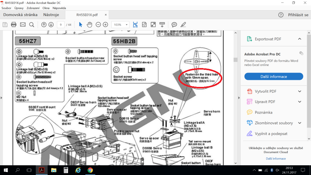

chtěl bych se zeptat zkušenějších kolegů, jestli je správný parametr v návodu vzdálenost na servu vrtulky kulového čepu od osy serva 16,5mm. Nebo jestli je nějaké jiné lepší doporučení.
Děkuji

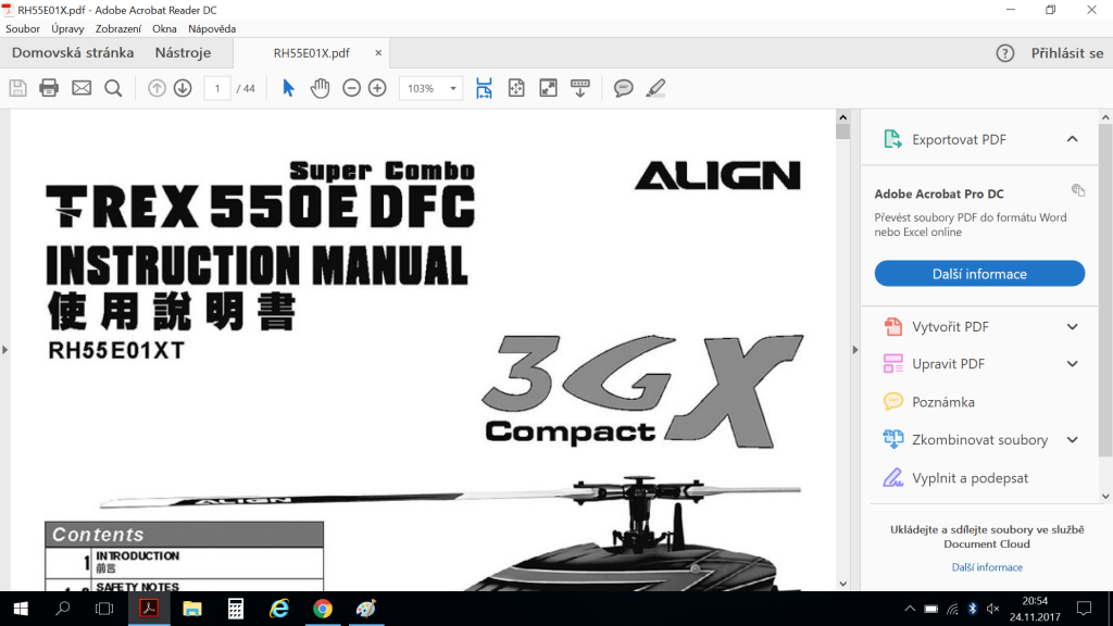

Aha, tak to asi nebude jednoduchy. Mě těch 16,5mm taky přijde trochu hodně. Ale nevím. Tak se ptám. Přikládám foto jaký mám návod a taky jak je to popsané. Rozhodně radši dám na rady, než na návod.

Já bych dal zas raději na návod než na rady. Já mám v mém návodu 13mm. Je to ale jiná verze.Pádlovka V1. Můžeš tam mít jiné servo v setu, nebo ůplně jiné a pak můžou být rozdíly v délce páky.
Tohle chce poladit při záletu, podle chování.

Stejně Tě limituje rozsah pohybu na smykátku a koncové body aniž by šlo servo s nepříjemným zvukem za nimi. Pokud toho rozsahu dosáhneš v rámci rozměru mezi středem hřídele serva a středem kulového čepu s táhlem, je to v pořádku. Pokud by to bylo 5mm asi by to nestačilo, mých 10mm je v pohodě a při větší hodnotě se musí pouze víc omezit koncové body podle smykátka. Důležitější je jak volně smykátko chodí když se sundá kloubek s táhlem, to mi za roky způsobovalo dost špatných překvapení. Třeba příliš loctitu při zajištění malých šroubků skrz mosazná futra do unašečů. A taky kontrola kvality převodů. Je to sice dobře vidět, ovšem pokud se to pravidelně prohlíží,,,, Já se po několika stech startů dostal do bodu kdy ty převody odešly a spadl jsem z osmdesáti metrů do lesa !
Heli spadla skrz větve borovic, ty jí postupně zbrzdily. Odpadl jenom podvozek chycený plastovými šroubky ( to bych doporučil ) a lehce se ohnula trubka. Neuvěřitelná klika.

Jsou tam ve hre tri veci:
-rychlost
-rozliseni (delka drahy serva)
-sila
Rozliseni a silu ziskam kratkou pakou, rychlost je dana rychlym servem. Pokud neni rychle servo, musi se prodlouzit paka. Ziskam tim rychlost na ukor rozliseni a sily.
Vse se odviji od pouziteho serva a velikosti heliny (potrebne sily). Pokud je idealne k dispozici vrtulkove specialni servo (760uS), tak co nejkratsi paku. Rychlost a rozliseni je na servu dostatecne, kratkou pakou ziskas silu.
Pokud je tam jen "nejake" servo, je treba najit kompromis.
Mimochodem, v tom tvem navodu se pise 13mm, ne 16,5mm. To je max. delka paky, ale hned pod tim pisou aby jsi dal kulicku na treti dirku. Ne na posledni. A 13mm, pokud si to pamatuji dobre, bylo tak akorat pro setove servo. :wink:

Tady to máš popsané od Petra naprosto dokonale :-).

pkotatko píše:Jsou tam ve hre tri veci:
-rychlost
-sila
tak tohle jsem čekal a očekával. Prostě dokonalé. Vše jasně popsané. Opět smekám a moc a moc děkuji. Prostě jsou vidět zkušenosti. Ještě najde moji opravdu školáckou chybu.
Sice už jsem to udělal na poslední díru, ale rád to předělám.
Děkuji Petře, i všem ostatním.

Za ňoumu jsem já, mám setové servo a 10mm :mrgreen:
Na klidnější akro to asi nevadí a nechám to tak ale podle návodu to není....
