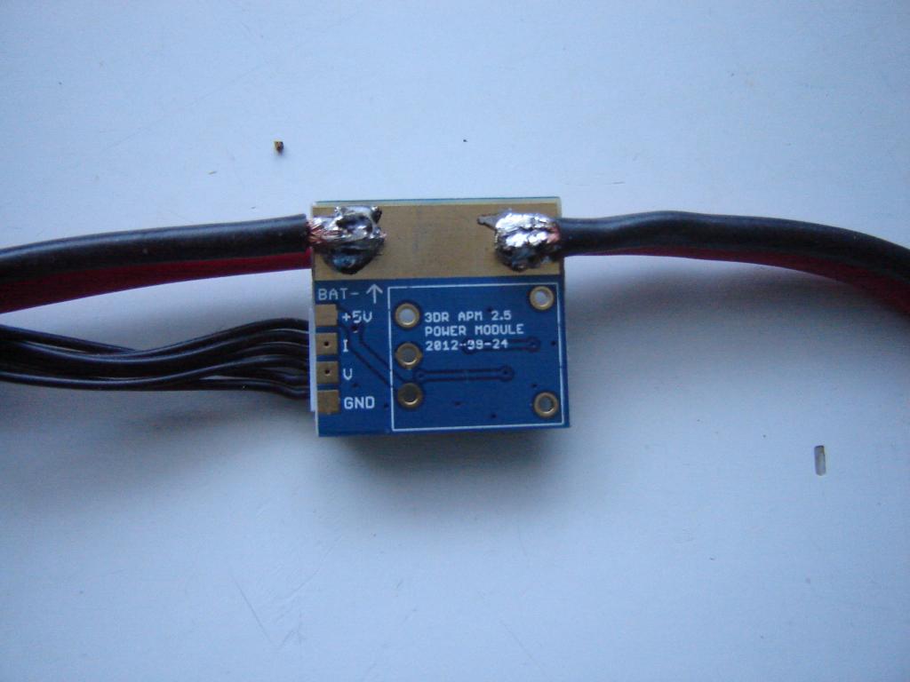

Woita píše:Vyfoť to z druhé strany. Je tam druhý menší plošňáček s feritovou cívkou, nebo tam nic není. V prvním případě tam je měnič napětí (BEC), ve druhém případě ten tvůj modul umí jenom měřit, ale ne napájet.
Tak v tom to asi bude, že to nevie napájať. :(
Tak to teda budem musieť napájať z reglu, a keďže konektor na jump tam nie je budem musieť aj ten jump naletovať na tvrdo.

jojo, je to tak. Místo měniče jan namalovaný obdélníček. :idea:
Takže BEC, naletovat propojku a frrrrrr..... !

Uz z tej prvej foto bolo jasne ze to nema BEC :)
Osobne a nie len ja by som ti odporucil do buducna dokupit ten power modul aj s BECom.
Ja som objednaval tento a funguje zatial dobre:
http://www.banggood.com/APM-2_5-Power-M ... 87586.html
Najdes tam aj lacnejsie varianty, ale s tymi skusenosti nemam.
