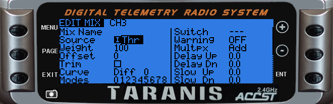

zdravím pánové, mám trochu problém a potřeboval bych poradit. Možná se to tu již řešilo, ale nemůžu to najít.
Plyn ovládám pravou pákou a proti náhodnému spuštění ještě blokuji přepínačem SC. Proč právě tímto je jedno, mám to vžité z jiné vysílačky. K páce plynu mám přidružené stopky, které se posunutím páky spouští. Ale, ony se spouští, i když mám přepínačem SC plyn zablokovaný. Poraďte, jak to udělat, aby přepínač SC blokoval mimo plynu i ty stopky. Jsem lama a už mne nic nenapadá, ale určitě to jde.
mgx
Příspěvky: 121
Registrován: stř 24.04.2013 8:15
Bydliště: Banska Bystrica
Re: FrSky Taranis - pokračování

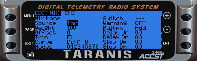

#1444 Příspěvek od mgx »
zmen si v obrazovke MIXER kanal plynu tak, aby SOURCE bol Thr a nie [I]Thr, ako to mas teraz
takto ano
takto ano
takto nie
takto nie

#1445 Příspěvek od Standa Stuchlý »
nepomohlo, stopky po přidání plynu stále běží.

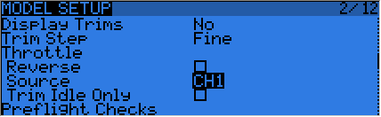

#1449 Příspěvek od mhotar »
Nastav si zdroj plynu pro stopky na kanál plynu místo páky.
www.opentx.cz
Standa Stuchlý
Příspěvky: 1894
#1450 Příspěvek od Standa Stuchlý »
:D bingoooo!!!!! už to funguje. Díky moc, už jsem to skoro vzdával. Opravdu, tady jde nastavit všechno. Ještě jednou díky.
#1453 Příspěvek od mhotar »
janekx píše:Kdo by to rekl ze odtam se bude brat povel pro stopky kdyz to neni u stopek.
Dokonce se odtud bere plyn pro varování že není plyn na nule. Je to docela užitečná položka. Bezva námět pro Rimrovo videjko :)
