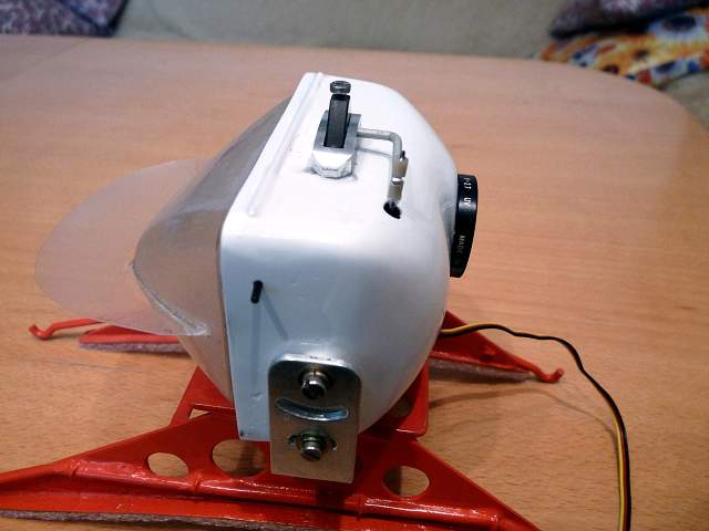

koukal jsem na uchycení foťáku , neměl jsi problém s vibracema ? zkoušel jsem kamerku MD 80 , video je docela roztřesený .
Re: EXCEL 2000 - předělání křidélek na dvě serva
S vibracema ne, ale to umístění je absolutně nevhodný. Uplně to "rozhodilo" proudění okolo ocasních ploch a byl jsem rád, že jsem to dostal v pořádku zpátky na zem. Udělal jsem potom nové pouzdro na foťák s menším odporem a s křidélkem na zadní části pro usměrnění proudění a to už bylo dobré.
