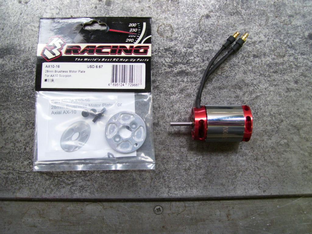

Tak dnes dorazilo konverzní čelo:
Teď už jenom čekam až dorazí 12V fun a můžu to dávat do kupy.

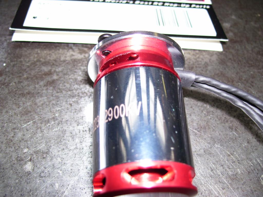

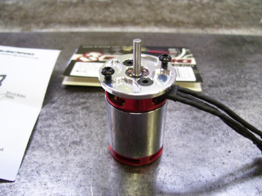

Tak motor je už na místě. Vypadá to docela divně (není tam skoro vidět), ale staticky se to zdá být zatím funkční.
Malej s velkým - nebo taky 87 vs 190g! Takže úspora 103g! To už musí být na jízdních vlastnostech sakra znát. Ačkoli mají oba motory větrák, tak Migu moc platnej bohužel není, neboť nasávací otvory má akorát v čele a to leží celou plochou na mot. přepážce takže si chudák nemá kudy nasát a ochladit se. Oběžka má otvory v čele taky "ucpané", ale navíc má otvory z boku předního čela, takže motor kudy sát má. To se doufám projeví na rozumné provozní teplotě.
Pohled na konverzní čelo skrz motorovou přepážku
Spur + pastorek
Zadní čelo a "nicota" v motorovém prostoru
Pohled na soustrojí shora
