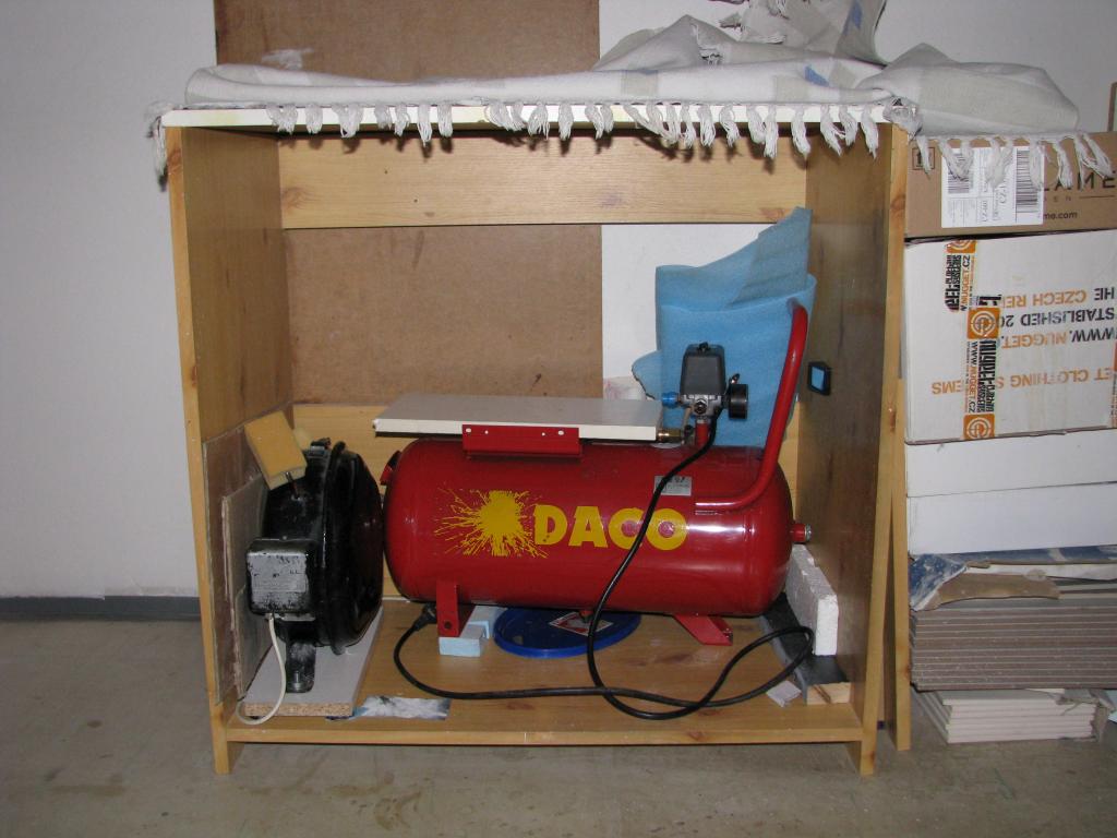

měl bych dotaz,konečně jsem se dokopal k bezpečné přetlakové nádrži k ledničkovému kompresoru--líbí se mi pro panelákové použití bezhlučný provoz, jiný duvod k ledničkovému kompresoru nemám, vzhledem k větší tlakové nádobě se ale značně prodlužuje doba, kdy je kompresor v chodu, aby nádobu natlakoval, muj dotaz zní--je reálně smysluplné spojit dva ledničkové kompresory?--z prvního tlakovat na vstup vzduchu druhý kompresor a tím urychlit natlakování nádrže?

Tohle uspořádání (v sérii) se mi nezdá. Jestli máš dva, dej je paralelně (vedle sebe).

ok, možná jančím zbytečně, ale nejsem si uplně jistý, jestli při té větší tlakové nádobě nebude jeden ledničák trpět a třeba prskat olej a samozřejmě to připojení do serie by bylo jednodušší-- mám další ledničák na vývěvu, tak by to šlo jednoduše zapojit bez rozdvojky--spojky na vzduch.

vetsi tlak nepotrebujes, potrebujes vetsi mnozstvi vzduchu, takze paralelne.

asi zbytečně jančim, než namíchám barvu, tak je to natlakovaný a pak už si to jen po chvilce ten jeden kompresor zase v pohodě dotlakuje, vzhledem k tomu, že tam jsou zpětné ventily a vše těsní je možné, že na ty opravičky vystačím s jedním natlakováním na celé stříkání, větší plochy musím stejně stříkat v baráku a tam mám normální kompresor, určitě by ale stačila poloviční nádrž, ted se jen modlit, aby to někdo neukradnul z té chodby do zběru

normální kompresory mám, ale to mohu těžko zapnout o pulnoci v paneláku na chodbě, puvodně jsem zvažoval, že bych na normální kompresor udělal jen odbočku z ledničáku do tlakové bandy a vypínal ten origo kompík, ale nechtěl jsem ho rozvrtat, tak jsem si koupil pouze origo tlakovku se spínačem, ale jako jediný tichý pohon jde použít ten ledničkový kompresor--teda za cca 20k samozřejmě tichý kompík seženu, ale to je na mě opravdu finanční přepych.

tak včera a dnes jsem stříkal a paráda, zbytečně jsem si s tím jedním ledničákem lámal hlavu, v pohodě to zvládá,na airbrašovku natlakuje jednou a na malu stříkací pistoli to stačí při těch malých plochách dofoukat.
jediný co musím ještě potunit je rychlospojku na hadici, aby neutíkal vzduch když ji sundavám, páč včera když jsem ji vyšrouboval ve dvě ráno, tak manželka vylítla z postele, že jsem se zbláznil a vzbudím celý panelák--rána jak z děla a pak to ještě docela nahlas funělo
