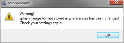

Ahoj pánové, po nainstalování poslední verze companionu 1.30 na mě vyskočilo chybové hlášení viz níže. Poradíte o co jde? Díky.

Není to chybové hlášení, ale upozornění že se změnil formát ukládání obrázku v nastavení předvoleb. Zkontroluj jestli se ti nějak nezměnilo nastavení loga v předvolbách, nebo profilech, to je celé.
Ta změna byla kvůli obrázkům pro Taranis, mají jiný rozměr a bitovou hloubku.
