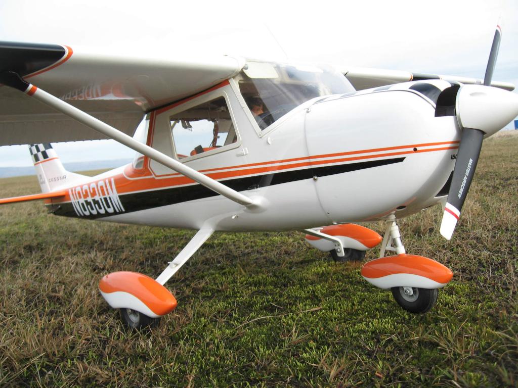

Toto je moje cesnička. Mám ji zvětšenou z plánu Modelář na 1,9m a motor MVVS 10.
