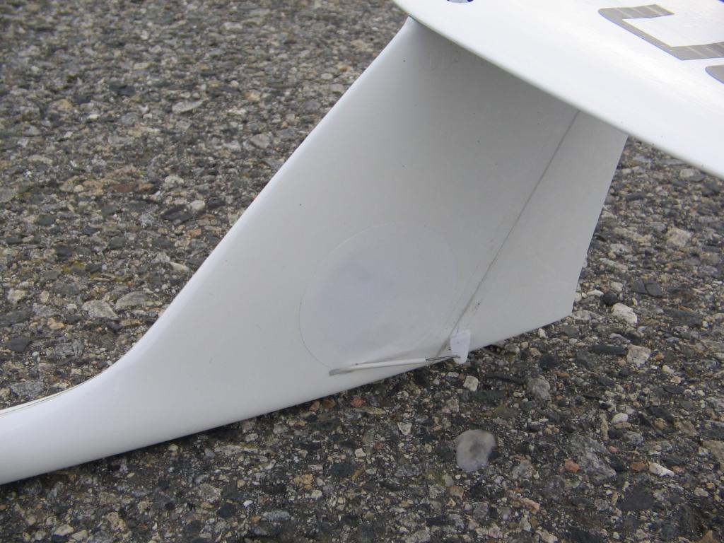

kdyby jsi četl, tak všechno máš napsané nahoře !!! Létá rychle i hoodně pomalu, nechá se i při plně natažené výškovce udržet na křidélkách bez pádu po křídle a luxusně brzdí. Až se prohrabu k wattmetru, tak sdělím příkon, odhadem to bere na zemi tak 45 A ze 3 čl. = rekreace:-) Za letu se to hodně odlehčí, takže proto jsem dobíjel tak málo. Jo a ta dodělaná směrovka nemá chybu, vřele doporučuji !!

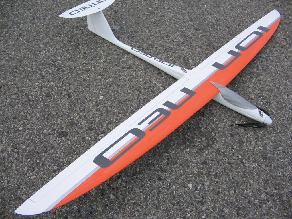

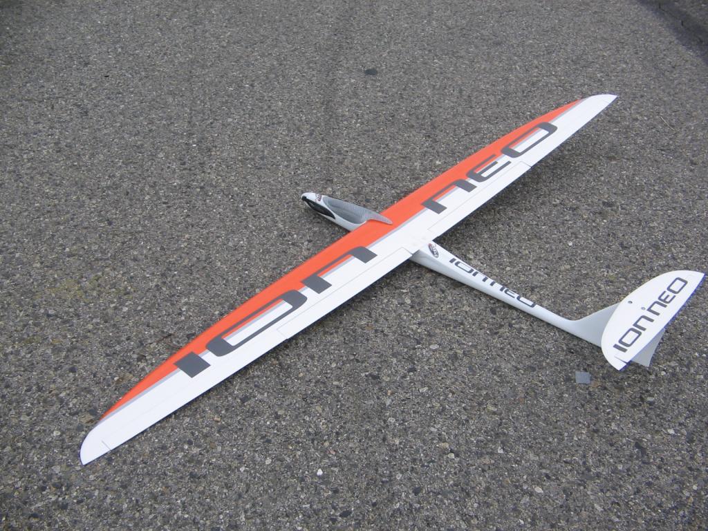

#20 Příspěvek od ariane »
Nabité 3S 3300- 40/80 C dvě sezony staré, vrtule AE CAM 12/8 - 530 W - 52 A
Nenabité 4S 3700 - 25C čtyři sezony staré, vrtule dtto - 880 W - 63 A
S nabitým dobrým 4S tam bude v pohodě 1kW, ale POZOR - CHLADIT,CHLADIT A CHLADIT !!!!!
Nebudu nic dalšího vymýšlet, zůstane to takto, jen to proletím s tím 4S...
P.S: Odpoledne jsem ten 4 čl. nabil a vypustil to do luftu, docela masakr:-))) Ta 1 kW mu bohatě stačí, i motor s reglem to dává naprosto v pohodě. Letovka byla 1580 g.
