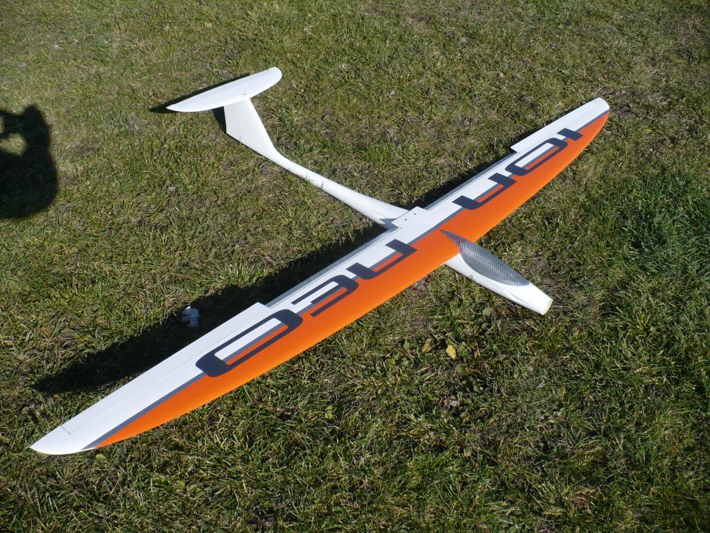

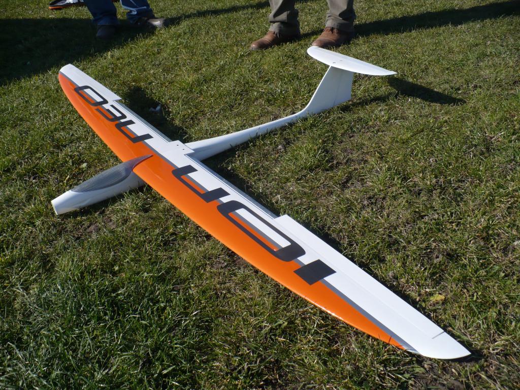

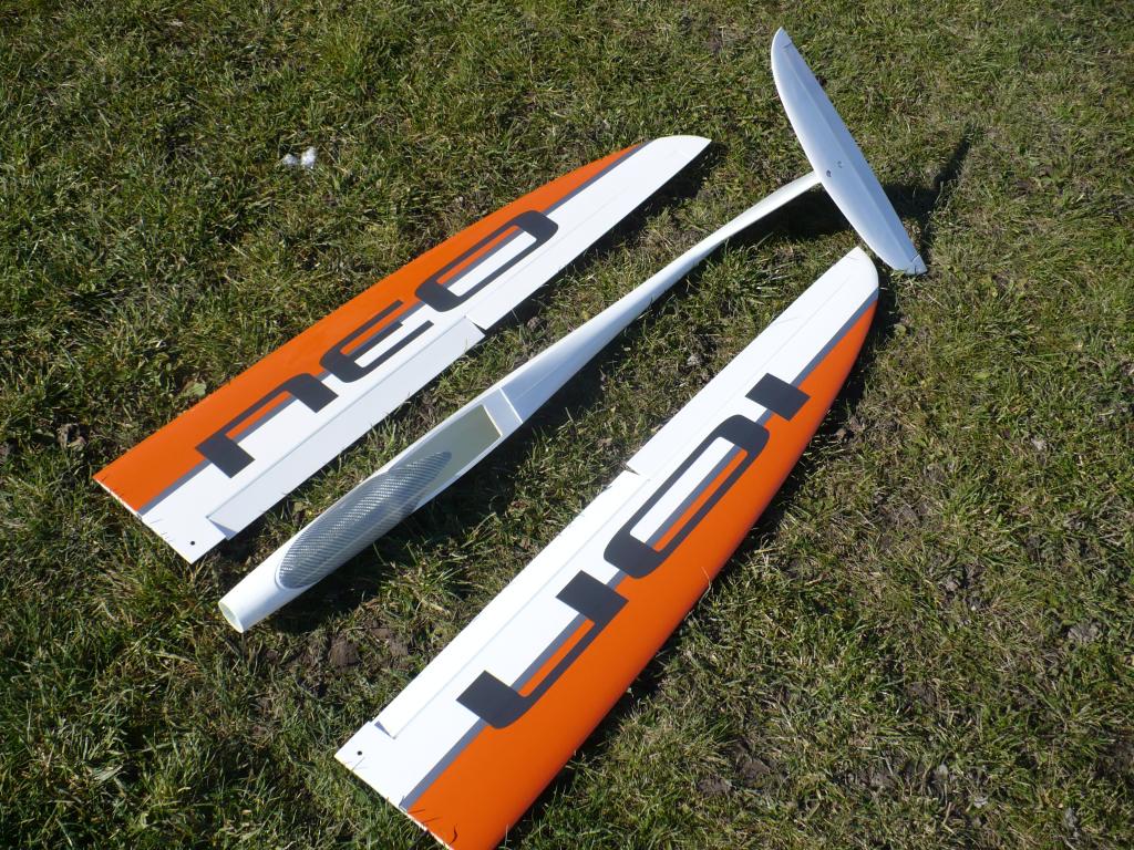

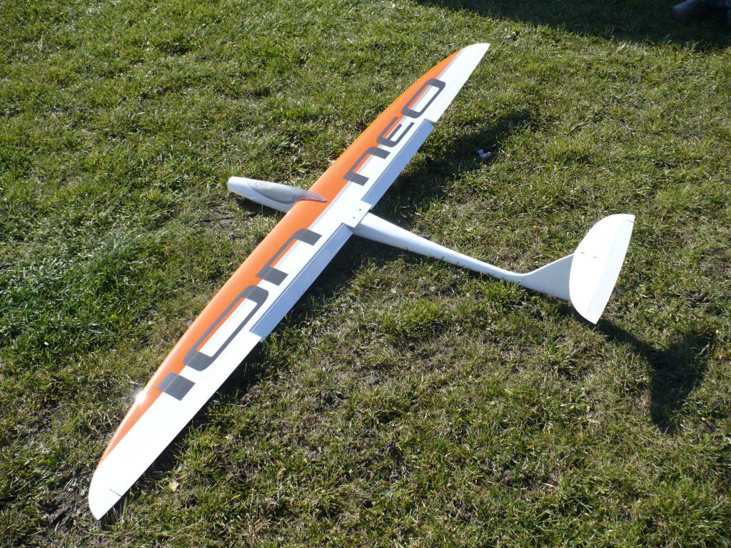

Tak jsem zvědavý, jak se bude chovat nový Ion.
Od výrobce jsem dostal novinku Ion-Neo. Má naprosto nový trup,křídla i Vop. Až budu moci uvolnit fotky tak bude stavba v mém blogu.
Tak si říkám,že se vracím ke kořenům,kdy před léty jsem řádil s mnoha kousky Optim od Leoše.

Tak na to jsem Dalibore moc zvědavý. Už se těším na fotečky. Předpokládám, že stavba v Tvém podání bude jako vždy absolutně perfekcionistická.

a bude nový ION opět 2020 mm ? tak jsem na to zvědavý, s IONy jsem si taky něco nalítal
tak sem rád že se to snad posunuje zase dál do 21 století

Zdá se mi to nebo má konečně směrovku
design moc pěkný
