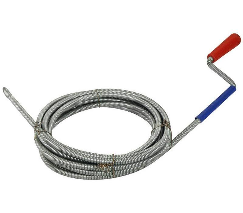

A to bude něčemu vadit, když se bude kamera v potrubí otáčet?
Osobně bych to (jako pokus) udělal takto: Na čistící pero bych připevnil válečkovou miniaturní vodotěsnou analogovou kameru, za ni pár vysokosvítivých ledek, k tomu bych připojil obyčejný UTP kabel (video + napájení) a ten bych izolepou připevnil po celé délce toho brka (každých cca 25 cm). Při zasouvání pera do potrubí bych jen pootáčel doprava - doleva a sledoval bych obraz na jakémkoliv monitoru s AV vstupem. Jediný problém vidím ve špinění objektivu (resp. jeho krycího skla) v kanále. Tohle pero má 15 m a průměr 12 mm:
