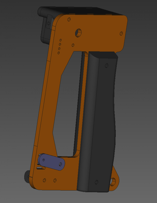

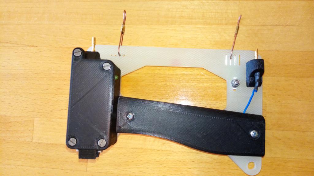

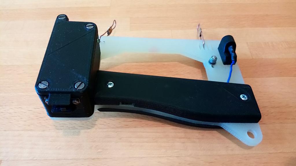

Tohle je poslední varianta jednokanálového heftu.
Základová deska je frézovaná z 4mm laminátu.
Tisknuté jsou bočnice a krabice.
1/3AA akumulátory jsou v držadle.
Posílá přímo servosignál po lankách do modelu. Tohle je osmá rukojeť a zatím mi nikdo "rušení" nehlásil, zdá se to celkem spolehlivé.
Možnost reverzace serva.
Hmotnost 170g.
Modelováno ve freecadu, docela čelenč.
