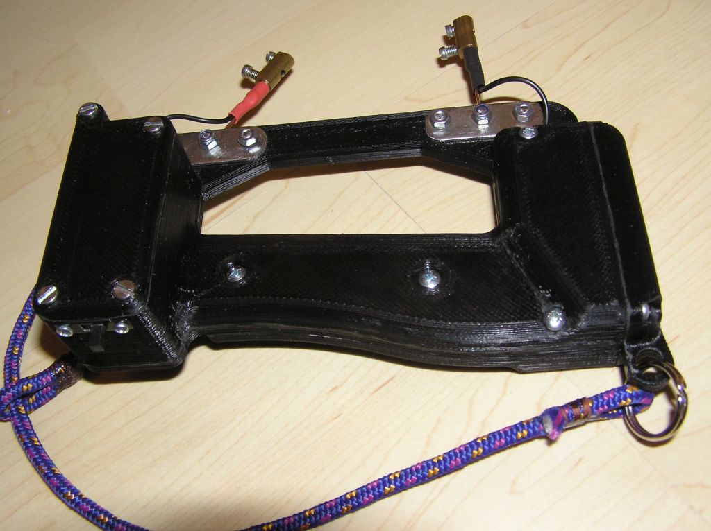

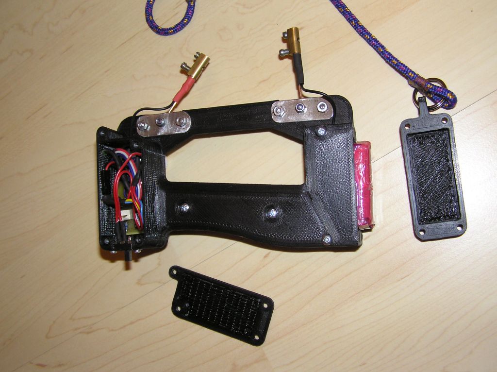

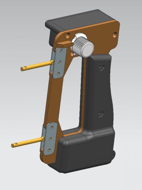

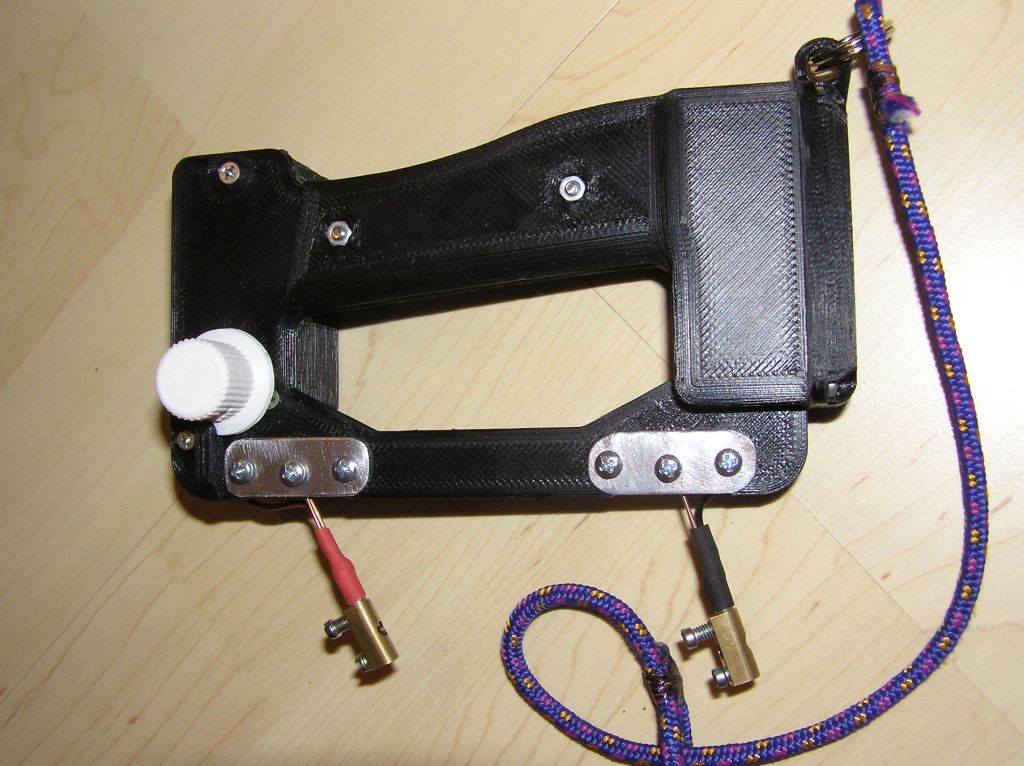

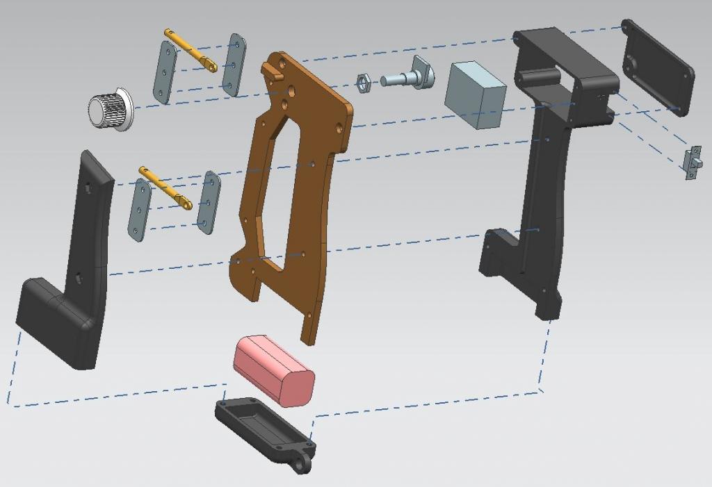

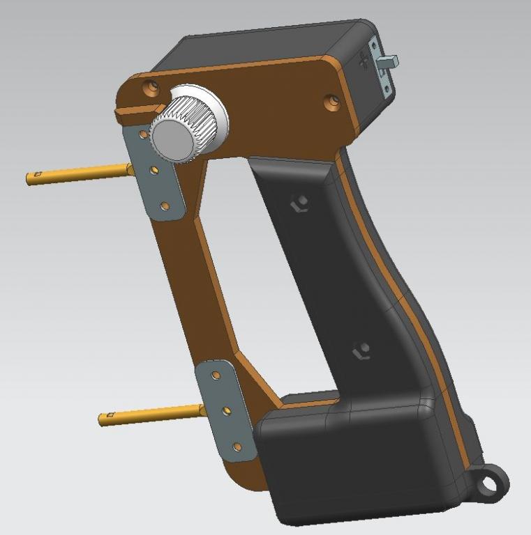

Zdarec, pustil jsem se do výroby heftu pomocí moderních technologií :D
Je to heft pro sumku nebo maketu, má ovládání otáček - posílá impulzy izolovanýma lankama do reglu nebo servu, stará věc...
Ale možná novej přístup, je celej vytištěnej z ABS. Původně měl být střední díl z nějakého laminátu, texgumoidu, pertinaxu, prostě z desky. V rámci vánoční lenosti jsem ho ale místo vyřezávání vytisk taky; tlustší, z plnýho materiálu. 20kg unes, zvládne určitě víc.
Heft neni pro mě, já bych řešil připojení lanek jinak, ale náš zákazník - náš pán :D .
Je to dobrá zábava na vánoční dovolenou.
Všechny fotky tady: http://jakvok.rajce.idnes.cz/reprapHeft/

jakvok píše: já bych řešil připojení lanek jinak, ale náš zákazník - náš pán :D [/url]
připojení lanek prozrazuje zákazníka :D

pěkné...
Jak dlouho to lepí třeba ten prostřední (největší) díl?

#6 Příspěvek od jakvok »
Ta prostřední deska trvala hodinu a čtvrt, vyřezaná by byla dřív, ale od tohodle nebolí ruka :D .
Nejdýl se tiskla pravá střenka s krabicí pro elektroniku - dvě a čtvrt hodiny. Protože je na ní víc okrajů - ty mám nastavený na pomalejší posuv.
Mohlo by to jít i rychlejc, ale i pomalu a kvalitnějc. Je to kompromis. Parametry mám tak nějak vychytaný pro běžnej tisk.
