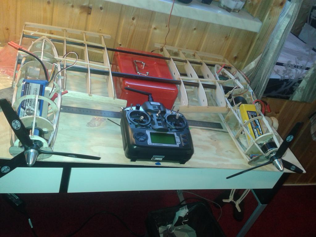

Tak už po motorové zkoušce. Příkon třílistu 11x7 ze 4s 450W, pro srovnání ze 3s 250W. Protože potřebuji zatížit motory alespoň 750W, váhám, jestli koupit 12x8, nebo rovnou 13x8. I když to už bude sekačka na trávu. Cca 20mm nad zemí :)

Hm, tak to ti nevím, chtělo by to alespoň 5s... Zvedneš příkon a proud zůstane; pokud budeš dolovat 750W ze 4s, potřebuješ 750W/16V=46A... to bude hodně krátká radost z těch 3700mAh. Osazuju (konečně) B-25 necelých 2100mm a počítám s 5s 5000mAh a letový čas čekám tak 6 minut maximálně. Mám tam 4248 650kV.

No jo, když ty motory i regly jsou max 4s. Ale nevadí, 55A bude tak na start, pak to musí letět za 30. V nejhorším tam vnutím 5Ah. Tedy jestli se vejdou.

Co se pohonu týká,souhlasím s Jerrym.Já mám na tom svém Aeru 2x pětičlánek 5000mAh a motory Dualsky4250.Berou při startu 50A. A je to tak akorát.Jde samozřejmě o váhu.Předtím jsem měl Partenavii Victor na 2x 3článek a motory 3542. Ale ta měla 4kg.Když jsem jí trošku zmaketovatěl a dostal se s váhou na 4,6 kg, tak ten pohon už nestačil.

Chtěl bych se dostat tak na 6,5kg, a ty motory by měly na max. táhnout 6,1kg. Jen co najdu správné vrtule. Zavisení nepředpokládám :D ani nezvládám :lol:

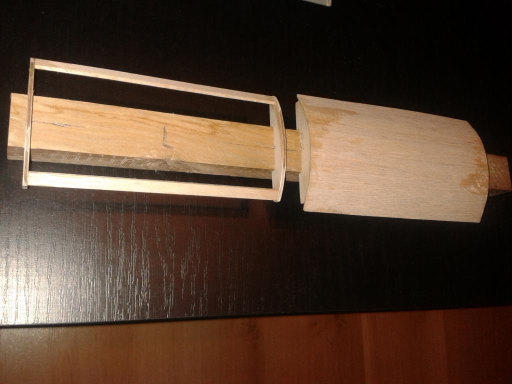

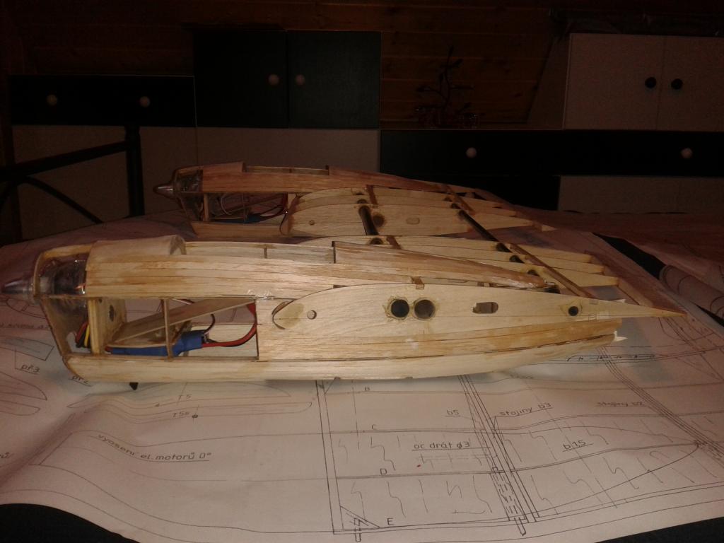

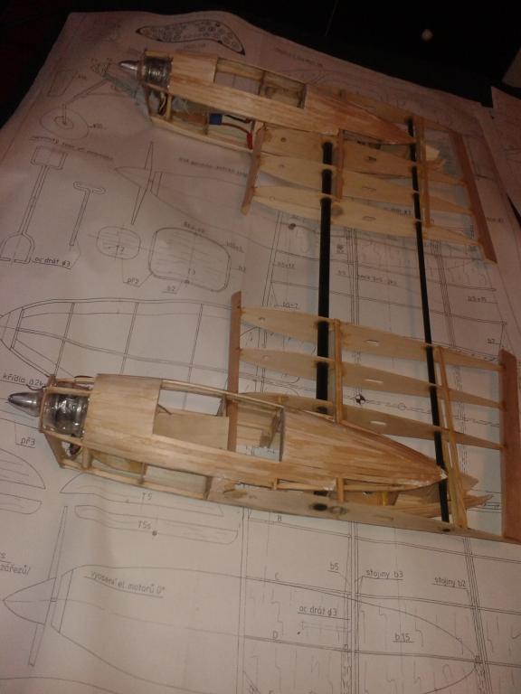

Doplaňkováno, bude se brousit, tmelit, brousit, ...
Přípraveček na víčka
[/attachment]195246.jpg[attachment=0]20150525_191519.jpg
Víčka, brousit, laminovat 30g
20150525_201814.jpg[/attachment
