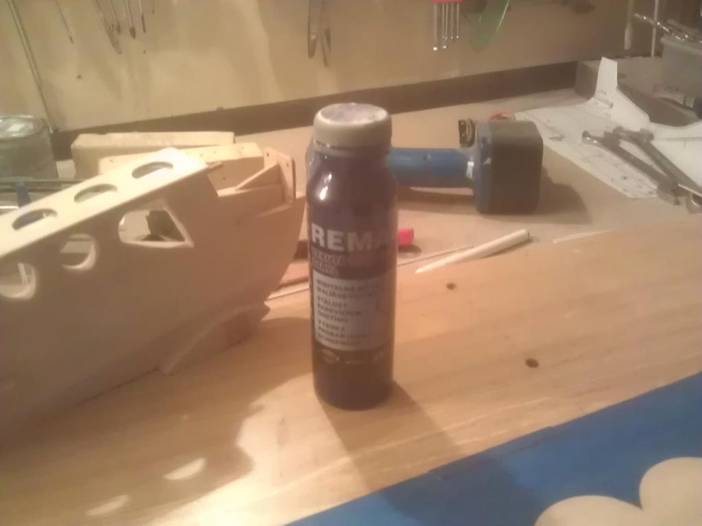

tak jsem zkusil barvit Vlies. Na konce pruhu Vliesu jsem nalepil nosníky, aby se to nekrabatilo.
Doporučuje se jako pdklad použít sklo, já použil kus plexiskla (už ho nevyhodím). Jako barvu jsem použil tónovačku REMAL.
Pruh Vliesu jsem položil na plexisklo hladkou stranou nahoru. Barvu jsem přímo z flašky přihnul na houbičku a pak od jednoho konce plynule jedním směrem roztíral. Barvy radši míň, ale krásně se to prosytí. Pak pruh asi 3 dny schnul a dneska dopoledne jsem ho nařezal a potahoval křídlo z plné balzy (Lazy Bee). Dělám to "postaru" položím na křídlo a zvenku přilakovávám lepicím lakem. Vlies zase hladkou stranou nahoru. Práce v pohodě, nic se nerozmazávalo. Je to zatím první pokus, další budou. Nějak ty pohovací folie nemusím.
