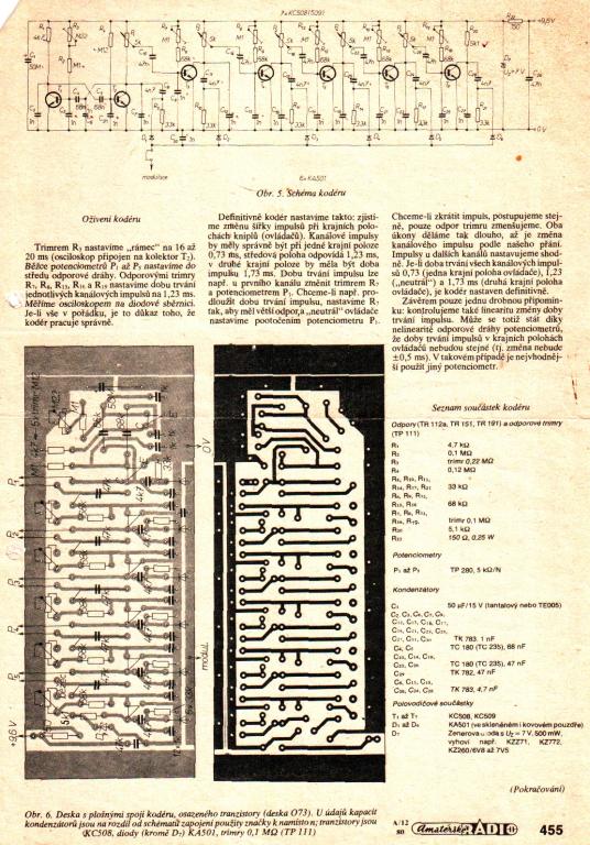

Nicméně ten kodér použil i p. Minařík v FM rádiu:

To "Lark" " Tak v tomhle kodéru by to přidání kondíků 1n až 4n7 mezi B-E bylo opravdu hóódně zajímavé..."
Tu blokovací keramiku, báze-zem(emitor), v řetězu tranzistorů kodéru vidím, hodnotu moc nepřečtu. 6n(k)8 ?

Lark píše: 8O 8O 8O To myslíš vážně? Máš schéma toho vysílače?

Lark
Příspěvky: 9825
Re: Staré vysílače, vzpomínání, schémata apod.
#19 Příspěvek od Lark »
Očividně pořád nechápeš o co jde, a že jsi napsal nesmysl neuznáš. Ty kondenzátory mezi B-E v kodéru od Svíčky mají hodnotu 680pF (Minařík 1nF) a nejsou "blokovací", ale "časovací" a spolu s odporem a trimrem na (+) určují šířku impulzu každého klopného obvodu (kanálu). Pokud by si ke každému přidal ještě další 1n a 4n7, tak by se šířka impulzů extrémě roztáhla, úplně mimo rozsah použitelnosti. Kvůli tepelné stabilitě se na těch pozicích taky používaly styroflexové kondenzátory. Myslím, že už nemá smysl to tady dál řešit a spíš bych ti doporučil alespoň si přečíst funkci takového zapojení.
Jirko, díky za odpreparování a možná je to i na smazání.

Lark: Ty kondenzátory mezi B-E v kodéru od Svíčky mají hodnotu 680pF (Minařík 1nF) a nejsou "blokovací", ale "časovací" a spolu s odporem a trimrem na (+) určují šířku impulzu každého klopného obvodu (kanálu). ....
Tak tohle asi dobře nebude ...
Lark
Příspěvky: 9825
#21 Příspěvek od Lark »
ellet píše:Lark: Ty kondenzátory mezi B-E v kodéru od Svíčky mají hodnotu 680pF (Minařík 1nF) a nejsou "blokovací", ale "časovací" a spolu s odporem a trimrem na (+) určují šířku impulzu každého klopného obvodu (kanálu). ....
Sypu si popel na hlavu, jsou to opravdu blokovací kondíky. :oops: :oops: :oops: Nějak mi ten mozek už sračkovatí.

Lark píše:Sypu si popel na hlavu, jsou to opravdu blokovací kondíky. :oops: :oops: :oops: Nějak mi ten mozek už sračkovatí.
Říkal jsem si, že ses asi dobře nevyspal. :D

Někdy se holt zadaří. :lol: Na té nesmyslnosti původní formulace "přemostění všech přechodů" co napsal guchar ale trvám. :wink:

To "Lark" + "ellet" Díky za vysvětlení. Zjevně jsem to pořádně neprohlédl. Omluva všem, které jsem naštval.
Měl jsem za to, že časovací kondenzátor CC (mínusem vedoucí do báze, při otevření předchozího tranzistoru,
uzavírající daný tranzistor po dobu vybíjení CC), je ten který jde z běžce potenciometru 5 k, tedy
CC = 47 n TC 180 (TC 235). (kondenzátory 1n v bázi a kolektoru mají v rozpisce TK 783.
(TK 783 = Keramické kondenzátory ploché miniaturní, max U 32 Vss)
==edit02
- Stihli jste to dřív. Přemostit všechny přechody jsem už několikrát uváděl na pravou míru.
- Tak snad možná takhle " ... v kodéru keramikou cca 1 n blokovat, všechny ve schematu uvedené ..."
- V těch dvou schematech byli návrháři ostřílení (a pesimisté ctící Murphyho zákony).
- V tom mém schematu tyhle blokovací kondenzátory chyběly. A pokud to bylo v plechové "rouře"
_s plastovými bočnicemi, tak problémy nebyly. Já musel mít skříňku se vzhledem přírodního dřeva.
_A ta bohužel narazila na pojem Elektromagnetická kompatibilita (EMC). A to tak, že rušila i sama sebe.

Nikoho jsi nenaštval. :D Jen jsem vyvalil oči nad tou původní formulací, a pak jsem se u toho kodéru do toho sám zamotal. :oops:
