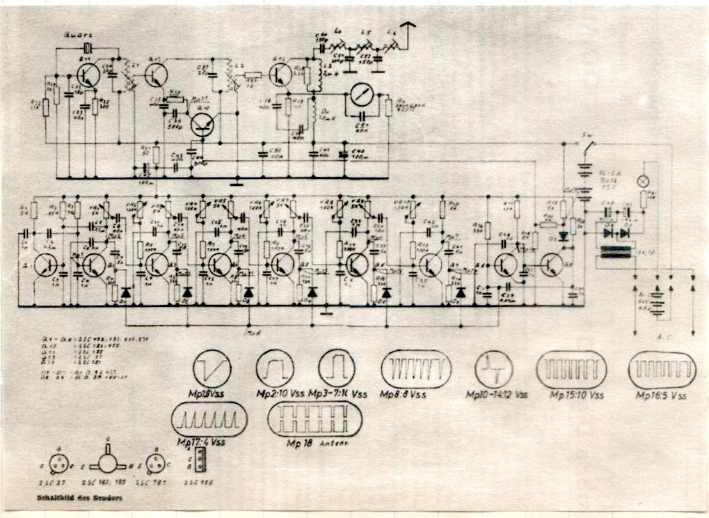

Byla to úprava něčeho takovéhoto.
AR/1/1999 str. 13
Nejvíc choulostivé byly D1 až D?. A tranzistor vybíjející C2 - detekce 1. ch. Modulátor neměl IO MA435
Úpravy a návrh příslušného tišťáku dělal kamarád. Ten rok 1999 mi nesedí.
Muselo to být dřív. Oproti ostatním co měli křížové ovladače s kovovými potenciometry, tohle bylo pro
pomalou tříkolku a na podvozky s pásy. Takže místo kulatých kovových, v křížácích, tam byly
čtyři plastové nezapouzdřené tahové potenciometry.
- Pokud bylo na krku, protiváhu dělal pruh tišťáku spojený se zemí, na stěně skříňky u těla.
Pro držení v jedné ruce byly plošky na dolní straně skříňky. Byla i možnost drátové protiváhy
připojené na zemTX, poblíž průchodu antény skříňkou (poblíž "anténního konektoru")

#10 Příspěvek od guchar »
Lark píše:To že se používaly a používají kondíky pro blokování vstupů, nebo omezení zisku na vyšších kmitočtech chápu, ale ten všeobecný výrok "přes každý přechod diod a tranzistorů (B - E)" je prostě nesmysl a laika to pěkně zblbne. U některých obvodů by to způsobilo minimálně rozhození parametrů (třeba multivibrátor změní kmitočet), nebo úplné znemožnění funkce (oscilátory, VF stupně a podobně). Zrovna tak přemostění detekčních a oddělovacích diody na velké impedanci by dělalo pěkné divy. :D
Přes každý polovodičový přechod (mělo být: součástek kodéru TX tedy ne oscilátor a koncák) tam bylo 1až4n7
tedy o jeden řád níž než byly ty funkční-pracovní kondenzátory.
- Po příchodu Si tranzistorů se jejich max. kmitočet (se spol bází) posunul do pásma bývalého II. TV programu.
Pokud se projeví závada kmitání řeší se zápornou zpětnou vazbou kondenzátorem mezi C - B.
Je spousta zapojení kde kondenzátory nejsou a buď nekmitají, nebo se kmitání nejeví jako závada.
Tohle bylo obdobné (pasivní detekce na vývodech a jejich přívodech) jen příčina, a její řešení bylo jiné.

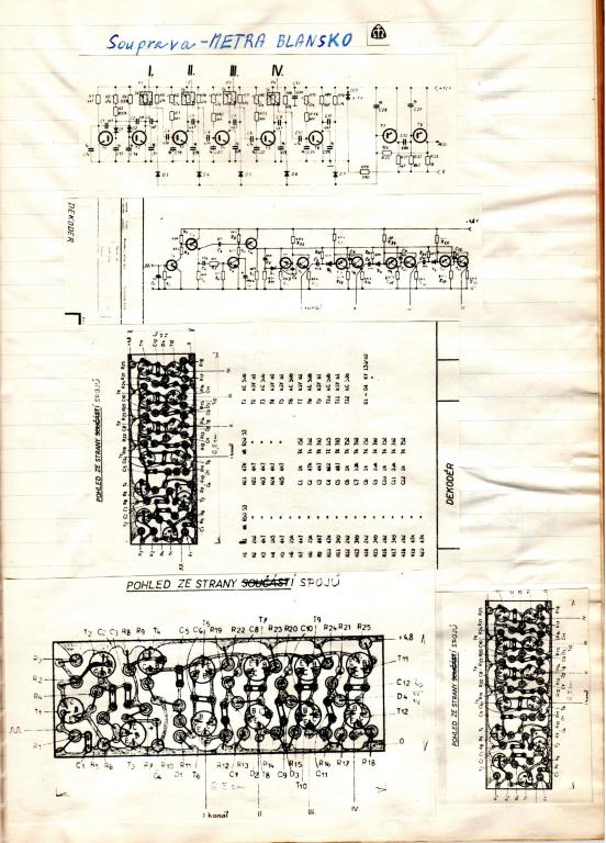

Tak v tomhle kodéru by to přidání kondíků 1n až 4n7 mezi B-E bylo opravdu hóódně zajímavé. :mrgreen: :mrgreen: :mrgreen:
Jirko díky za schéma.

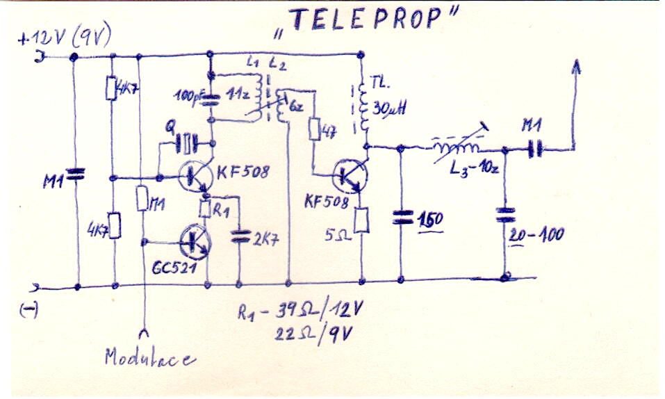

Edit: Ten kodér jsme nahrazovali jiným, protože byl opravdu problémový. Ty báze tranzistorů jsou totiž na hodně velké impedanci a všechny vazby právě jen přes kondíky, bez stabilizace pracovního bodu. Ta modulace byl pěknej humus. Ale tenkrát s tím moc zkušeností nebylo.
Edit 2: V análech jsem vyštrachal, co jsme tenkrát používali:
