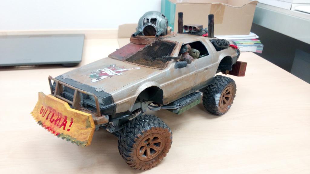

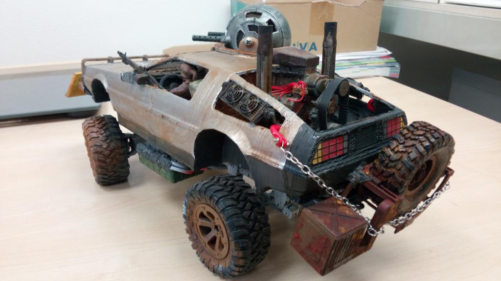

Ahoj, tak ve finále to dopadlo nějak takto:
Závody jsem skončil jako druhý (přecenil jsem odolnost listových pružin, a auto bylo velmi těžké), a soutěž o nejlepší káru jsem vyhrál :-D
