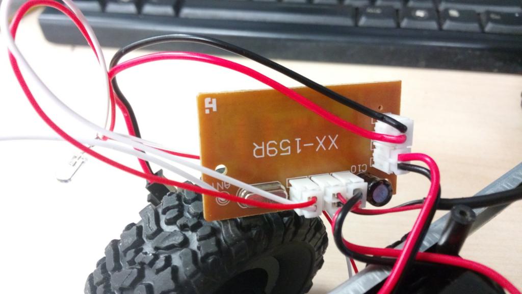

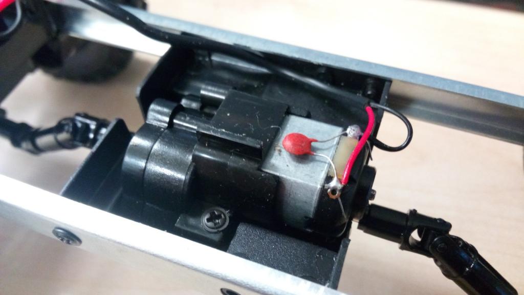

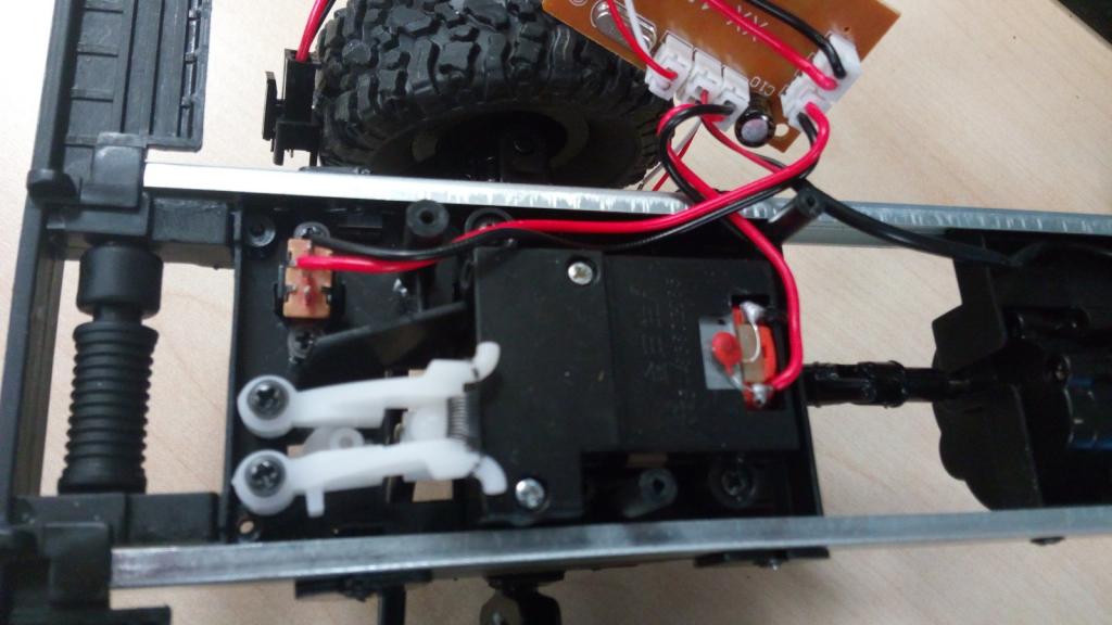

díky za odpověď, ano to je přesně tento model, řízení je jak na kitu, tak na sestaveném modelu stejné, volant na dálkovém ovládání je jenom osička se dvěma mikrospínači na každé straně, kola jdou pouze na doraz a i tak se motor řízení stále snaží točit dál.
Udělal jsem pár fotografií pro představu, ovladač tu u sebe ale bohužel nemám k dispozici, jsem nyní v dílně a plánuji úpravu nové karoserie.
Motůrek na pohonu je celkem drobný a nějaký extra výkon nemá, ale je tak dobře vyzpřevodován, že to funguje. Bojím se ale, že kdybych jej nahradil silnějším, odejdou mi na té hračce jiné díly, ulomím kardany a sjedu ozubená kola v diferenciálech. Ve finále kdybych pak vše nadimenzoval na větší motor, tak už mi z auta nic původního nejspíš nezbyde, nebo se mýlím?

@Trechus Je to jak píšeš )u většiny poslední dobou nabízených třeba
https://www.mojerc.cz/rc-auto-pr4-gaz-66-1-16-rtr-4wd-modr%C3%BD_p134846
proporcionální plyn. Přední náprava "bang - bang". Na modelu mechanický trim "PŘÍMÁ JÍZDA".
Při přestavbě servo na natáčení kol, nutná výměna výměna soupravy a návazných dílů.
Nebo zkusit v TX prehistorickou úpravu "vyťukávanou" (multivibrátorem) výchylku řízení zatáčení.

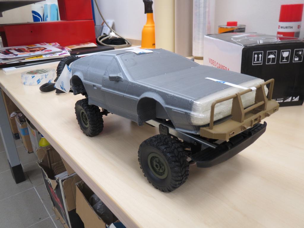

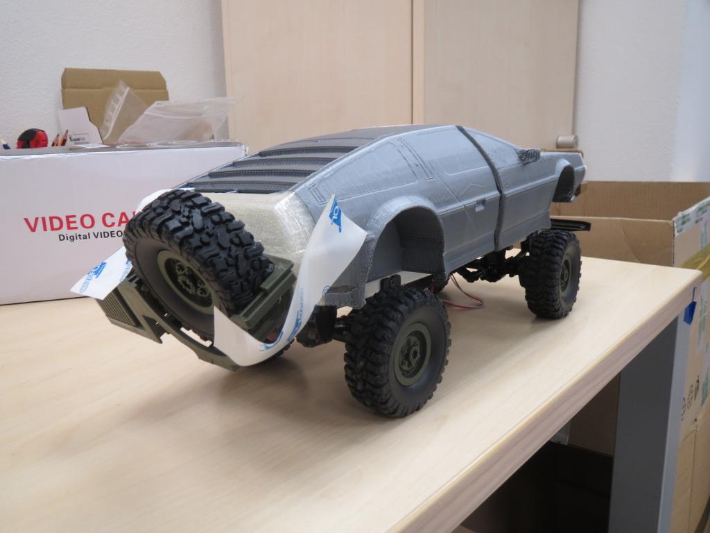

V příloze je foto vozítka, zatím jenom nahrubo slepeno.
Budu možná stavět ještě jedno, mělo by to být styl amerika 60tých let (zadní náhon, dlouhá ludra určeno na silnici a udusanou zeminu), 1:16/1:14. Dá se sehnat kit obsahující části podvozku, nebo přímo kit kompletního šasi bez setu přijímače a vysílače? Hledal jsem totiž nějaký model, který by mi celou práci usnadnil za menší peníz, ale bez úspěchu.
