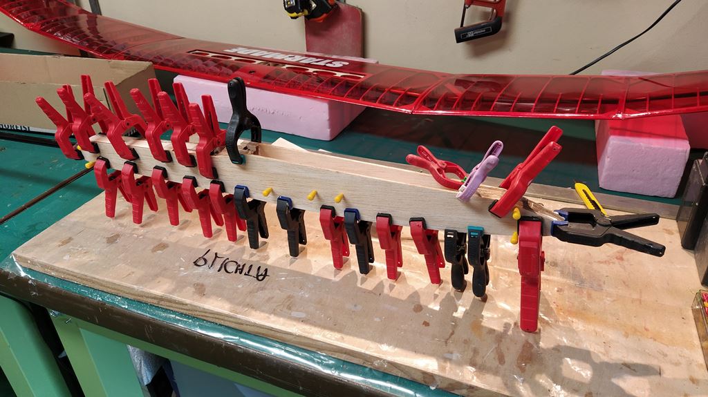

tak jsem zase trochu dnes ráno popojel

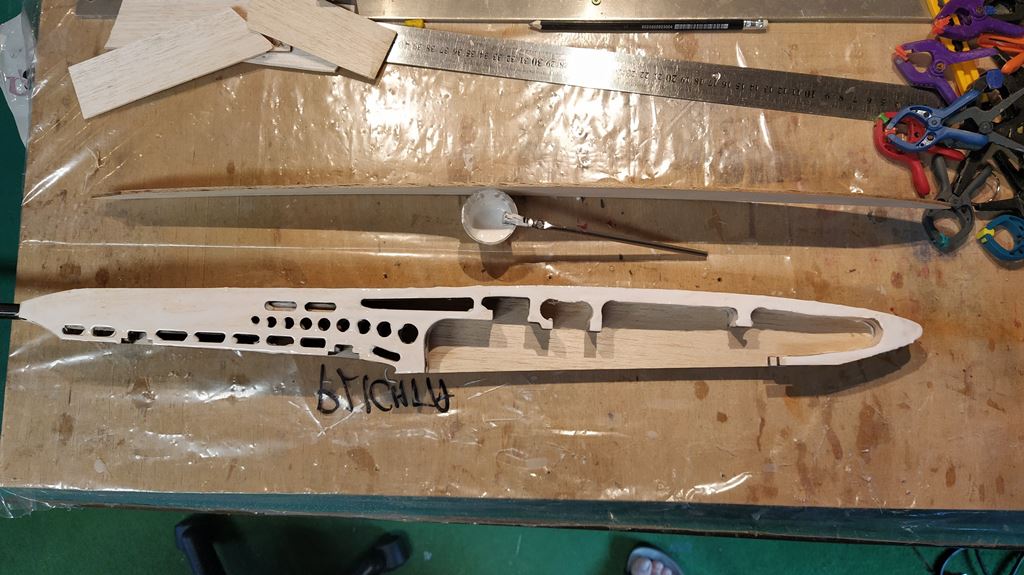

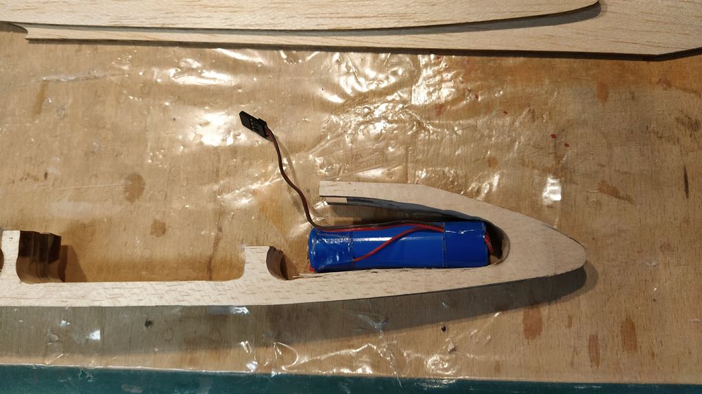

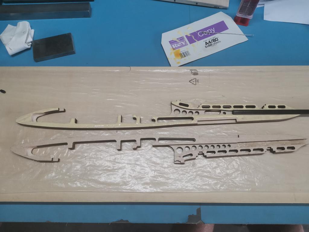

tady jsem před lepením bočnic trochu profrézoval hlavici aby s článek 18650 posunul co nejvíc dopředu, v originále se nevešel za první přepážku:
pak jsem lepil bočnice a to tak,že namažu trup ale předtím bočnice zvenčí navlhčím vodou, tím se přirozeně prohnou do směru jak potřebuji:
a pak to všechno sevřu všema svěrkama co mám :) :

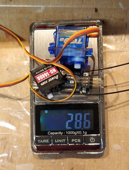

a taky jsem zvážil plánovanou výbavu (je to co dům dal, dalo by se říct velmi levná výbava, nic speciálního):

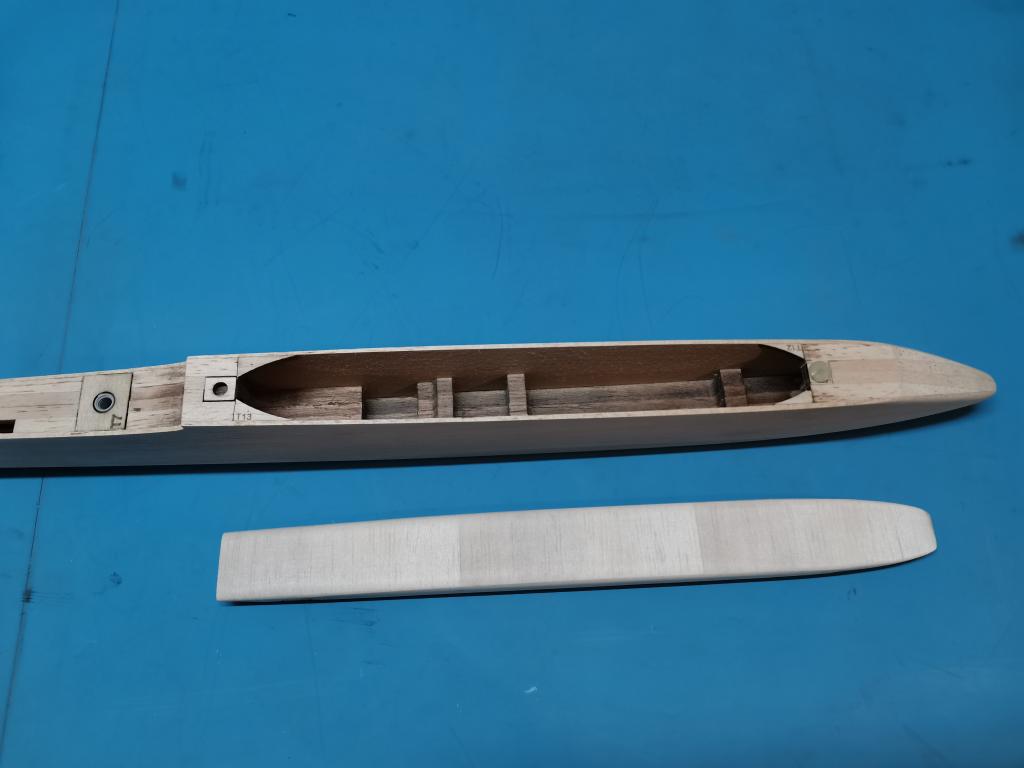

A budeme pokračovat hlavicí trupu:
... oproti stavebnici jsou díly hlavice vpředu mírně dobroušeny pro vložení baterie ... viz pár příspěvků výše.

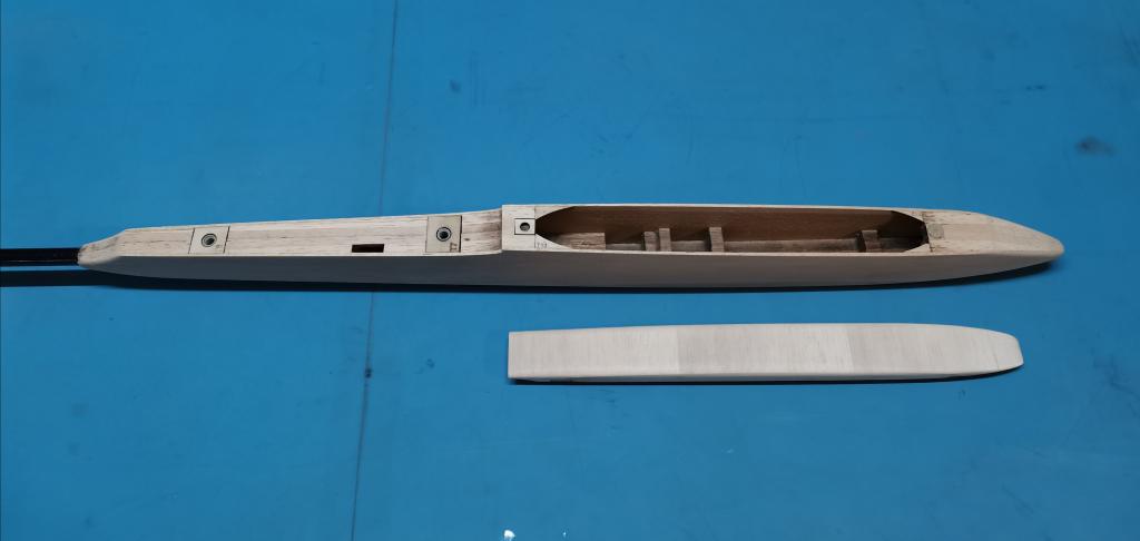

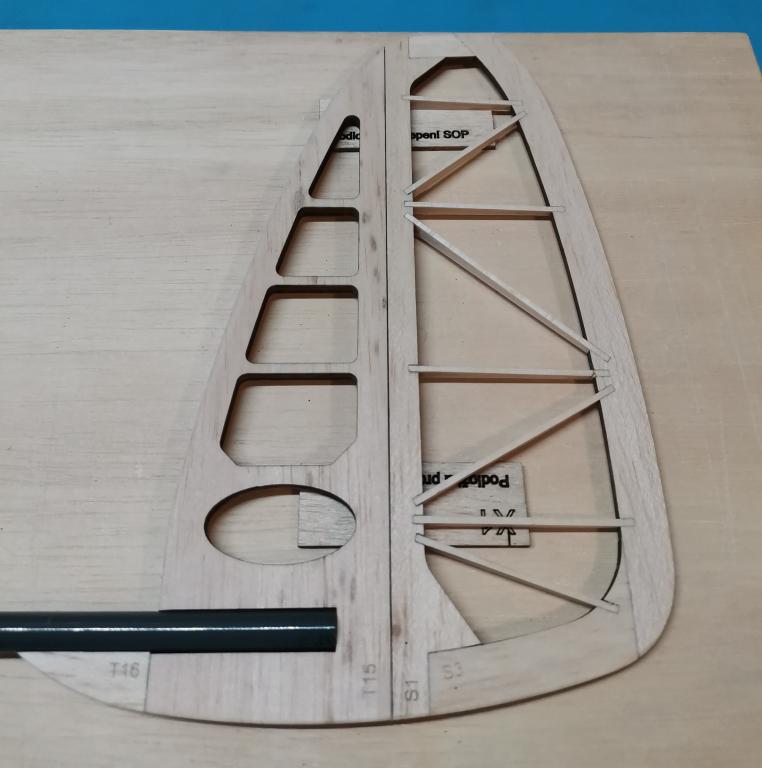

Došlo na sestavování SOP

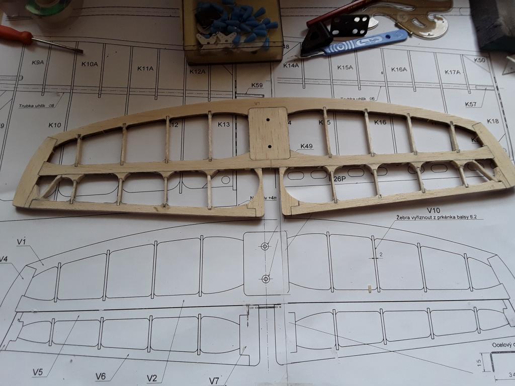

Dobre majove odpoledne preji. Stavim a snazim se vymyslet neublizne reseni pridavneho balastu ,do tohoto modelu ,do vetrna. A mozna ,ze uz vymyslim vymyslene. Az budu mit presne urcene teziste vytvorim asi kolmou sachtu do trupu.
Kdyby jste jiz meli neco vymesleno,byl bych vdecny na reseni.
Vyskovka na hrubacku by uz byla. Krapet jsem ji dlehcil

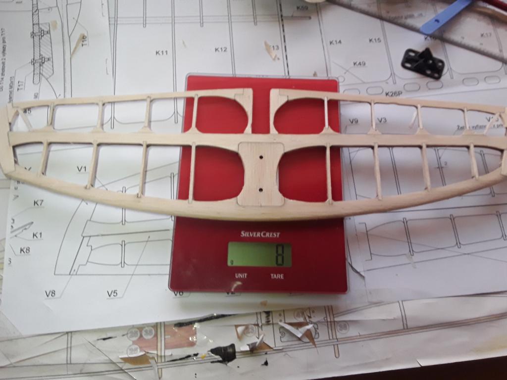

Dobrouseno na 8g.
Dobrouseno na 8g.
Konecna verse 8 g. Vybrousena coby plovouci.Zadni vyrez do smerovky jeste upravim dle jeji tloustky pasky balzy .

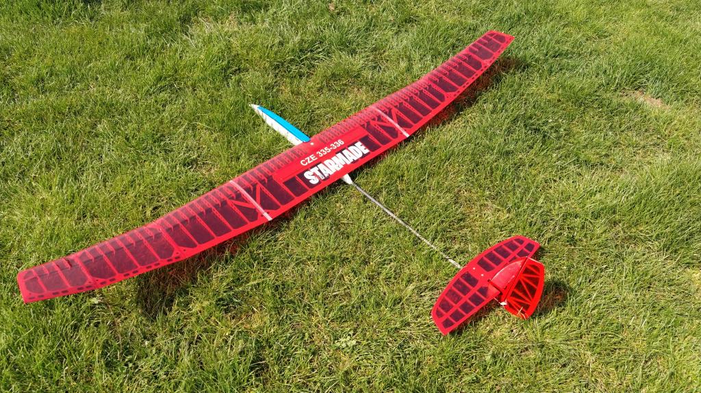

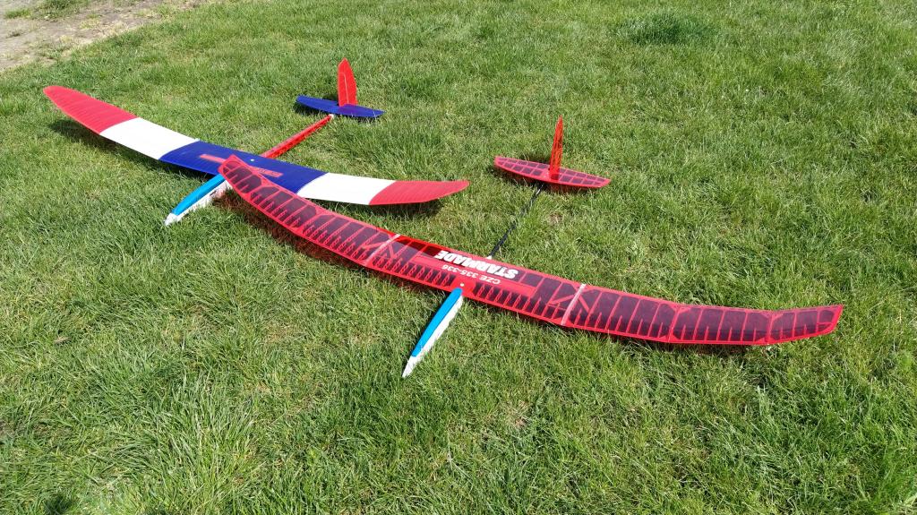

Tak jsem dnes konečně zaletal MK.2. Jsem spokojený létá to pěkně, jen je dost citlivá plovoucí výškovka. Vzletová hmotnost je 435 gramů, proti originálu je užší trup v přední části. Jsem spokojený.
Porovnání se Starwood ve verzi ERES.

Skvele reference . Prislo mi odnekud plno fotek ,,, doplnenych,, a nevim odkud. :lol: A navic jsem si je nekde ulozil a taky nevim kde.
Bude stacit nastavit na plovoucku nejakou jemnejsi exponencialu ? Nebo ji radeji zuzit ,materialu je na nabezce jeste dost.
A co klapka ,a jeji ucinnost.
