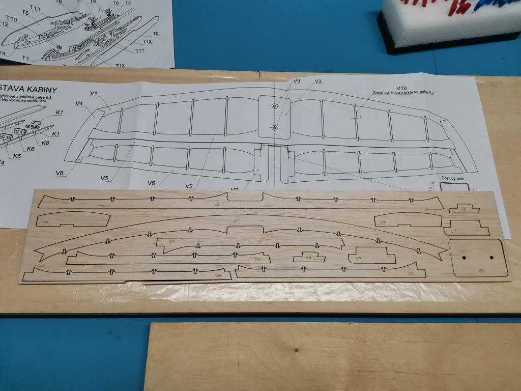

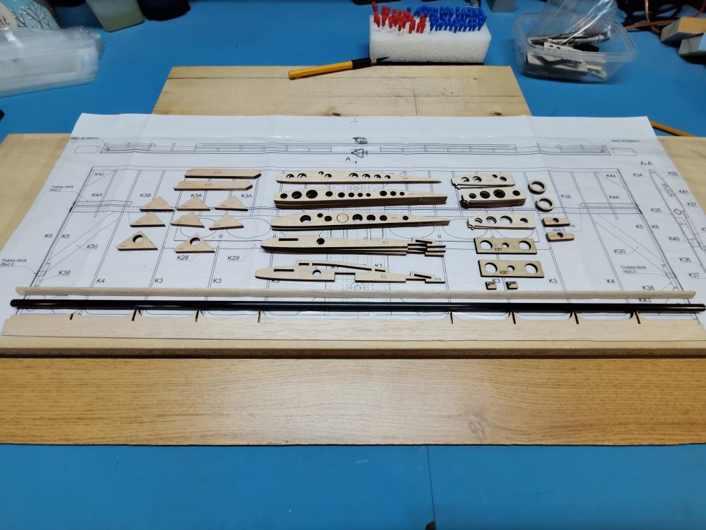

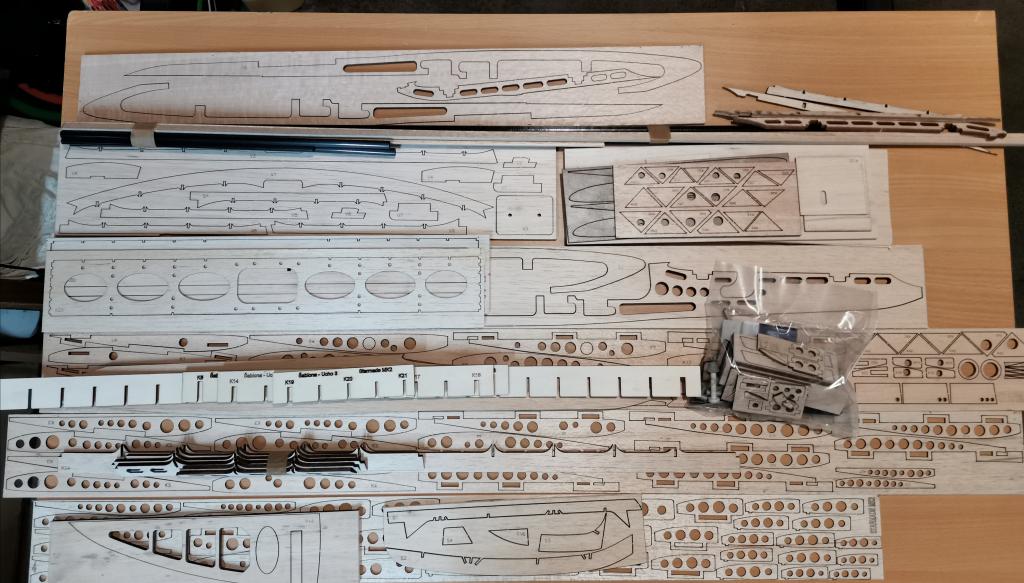

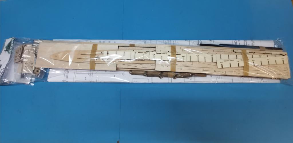

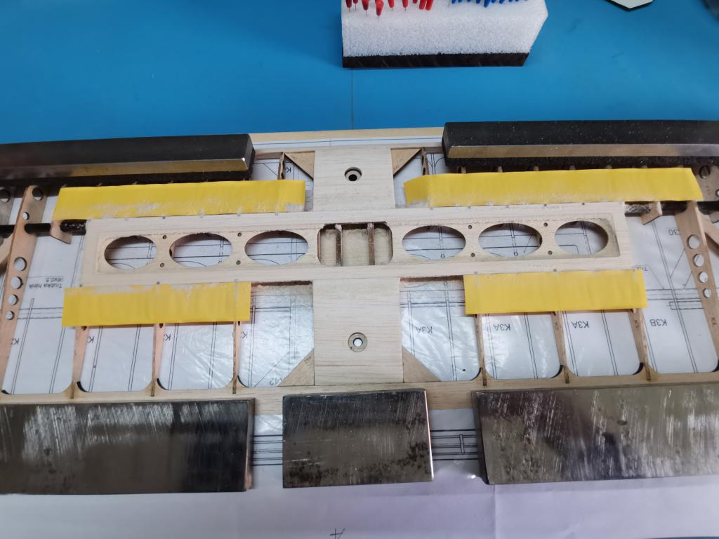

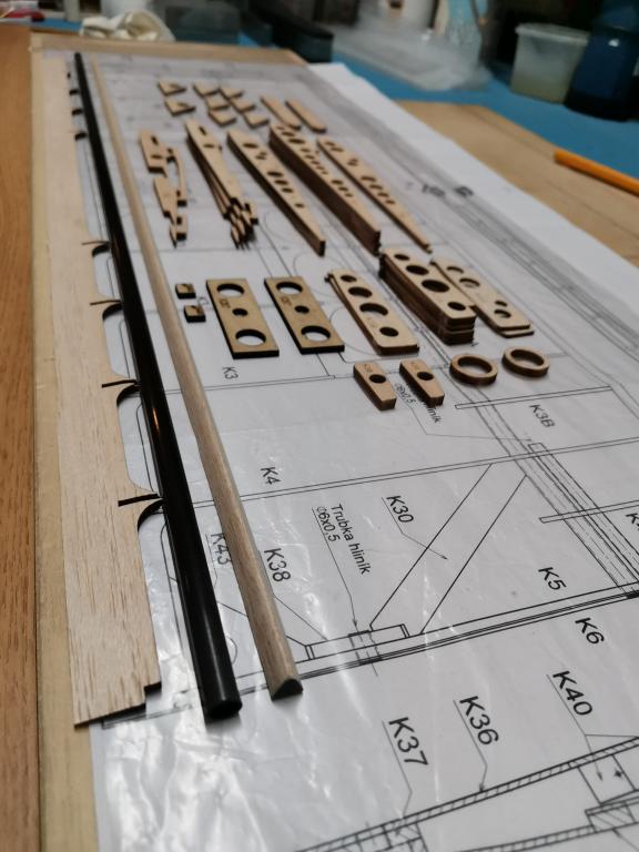

RESek není doma a na letišti nikdy dost a tak mi přišla stavebnice Starmade MkII, což je podle popisu výrobce soutěžně naladěný klon Starmade RES1, který je stavebně i letově určen pro začátečníky zejména z řad kroužků mládeže, nebo i pro stavbu doma, je možnost stažení velmi podrobného video návodu. Verze MkII. z tohoto modelu vychází, trup a křídla jsou zaměnitelné, avšak tady jde o pokračovací model velmi vhodný k soutěžení. Křídlo je lépe aerodynamicky zkonstruováno, staví se na "můstcích" a tedy negativy jsou dané výrobcem. Odtoková lišta je broušena na hotovo do klínu, náběžka rovněž. Trup - balsová hlavice je minimalizovaná, zadní část tvoří kuželová kompozitová trubka o hmotnosti 11g. Ocasní plochy jsou konstrukční, je možnost postavit si variantu s plovoucí VOP, jen je třeba to uvést v objednávce. kozlík VOP je tištěn 3D. Model je maximálně předpracován.
Postupně budu uveřejňovat fotky z průběhu stavby.

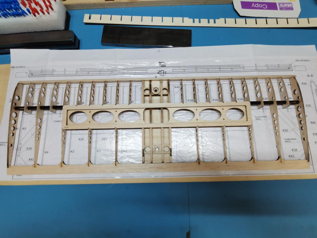

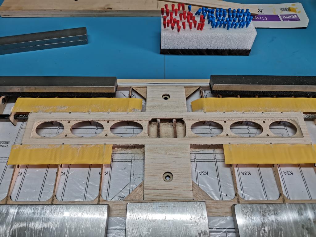

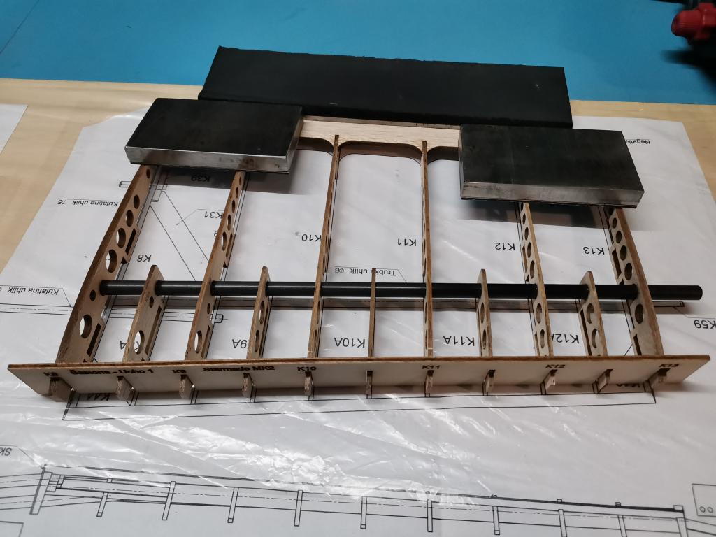

Re: STARMADE RES MkII.

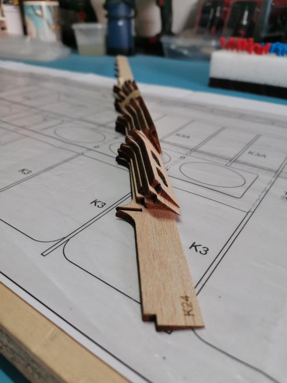

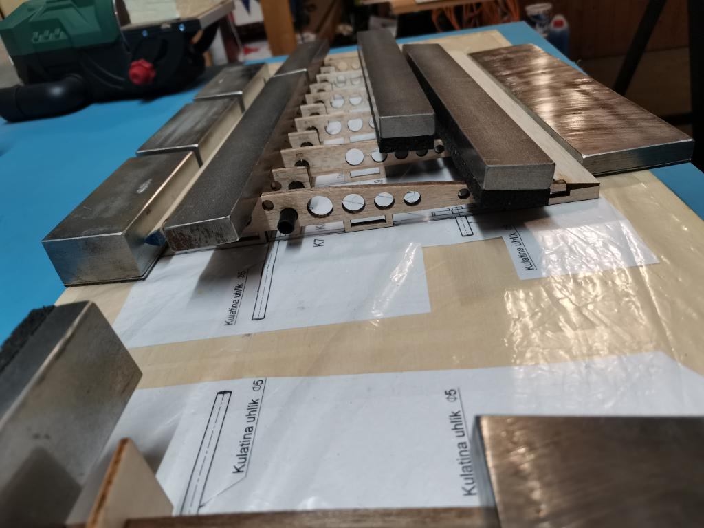

Tak tohle se staví fakt parádně! Jestli bude ještě pár dnů venku blbě, nebudu mít příští týden v dílničce co na práci!

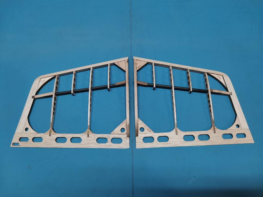

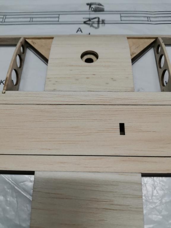

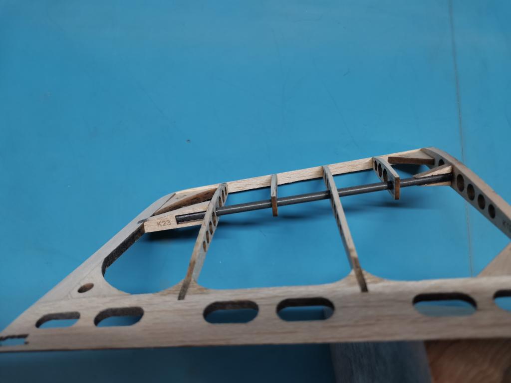

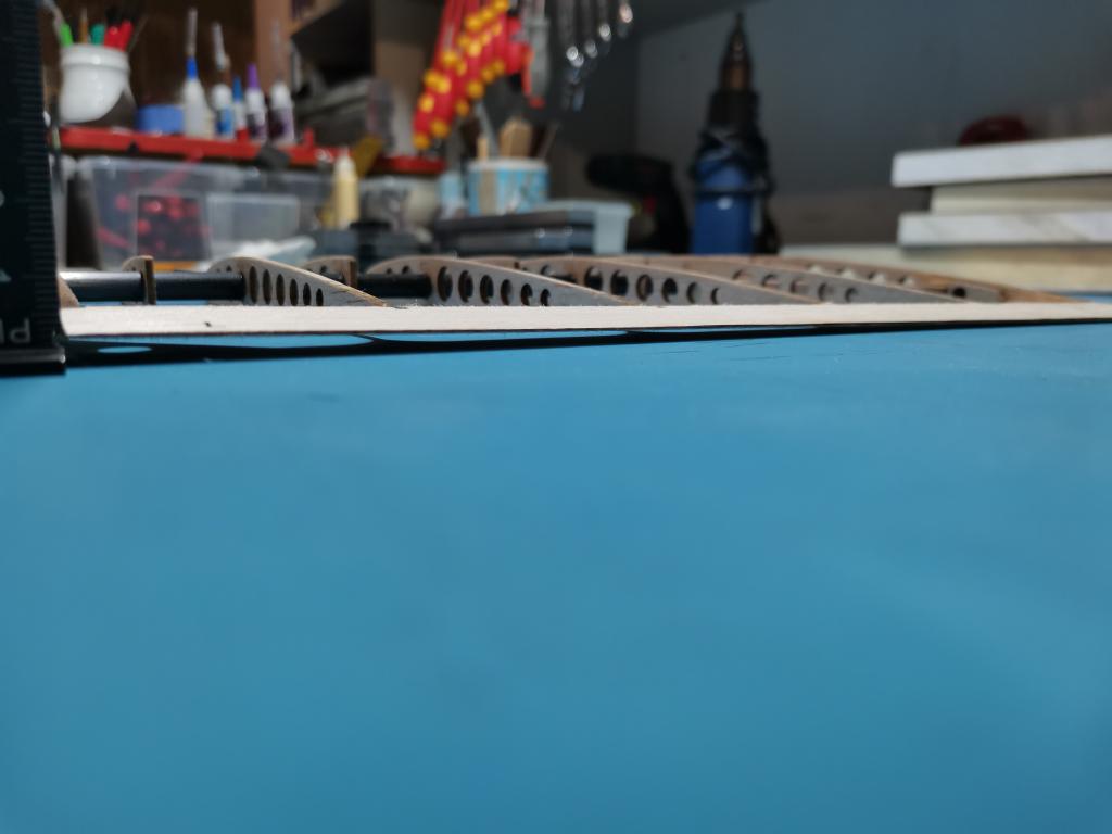

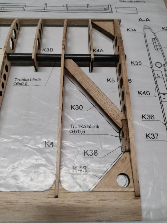

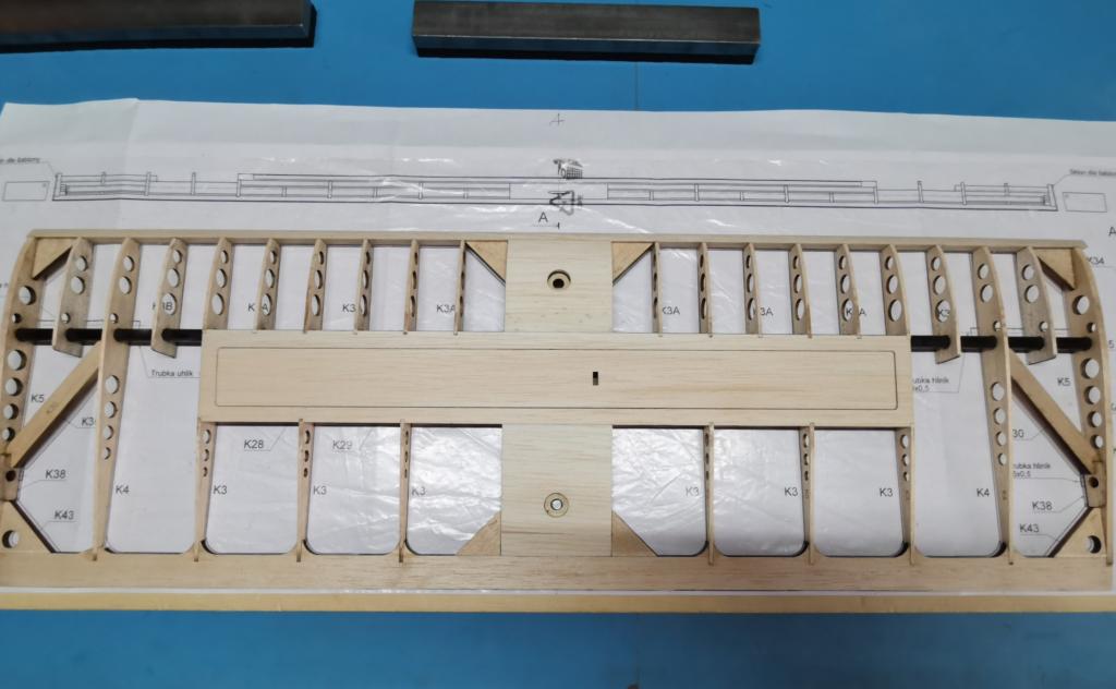

Stále to jde rychle a příjemně:
Tady jsou dobře vidět můstky, tedy ty dočasné výrůstky na žebrech, které zajistí vytvoření toho správného negativu.
HONZIK 22
- Příspěvky: 2187
Ty můstky pro negativy křídel jsou pěkná vychytávka. Jakpak je vyřešen přídavný balast,pro větrné počasí, vkládá se dovnitř do trupu do těžiště? Do nějaké kapsy?
Z plánku to není zřéjmé. http://www.star-pila.cz/letadla/starmade-mk2/

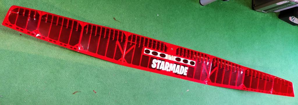

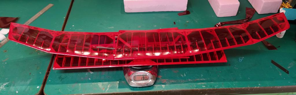

AHOJ, stavím to taky, vyjde pak test v RCrevue.
Jsem trochu dál než Littlebull.
Pro inspiraci přikládám téměř hotová křídla, bez klapky váží 190 gramů, folie je Oralight.
Nevydržel jsem to a přitížil jsem křídlo 1,5 gramu samolepkou
už se těším, doufám, že to tento týden dodělám

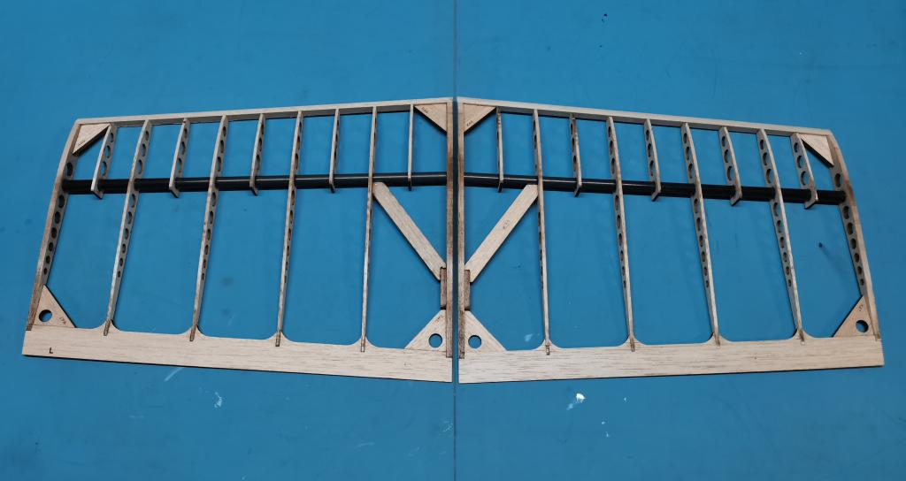

Mám "2" v kostře postavenou a vybroušenou a teď čeká, až se zase na ní dostane řada. Na první pohled asi velký rozdíl nikdo nezaznamená, ale oproti "1" je znatelný posun hlavně v propracovanosti konstrukce a tím nechci říct, že by se "1" stavěla špatně nebo že by létala špatně. Ale tady prostě občas uznale pokývete hlavou a pochválíte konstruktéry. To je třeba případ již zmíněných můstků, zajišťujících negativy. Kdybych si měl do něčeho rýpnout, tak možná do masivní gondoly, která je v podstatě stejná jako u "1". Ale zase se dobře staví a nejsem si jist, zda by menší a lehčí přinesla nějaký užitek. Navíc se opět počítá, že tento stroj budou stavět méně zkušení modeláři a ti jistě rychlou a jednoduchou stavbu ocení.
