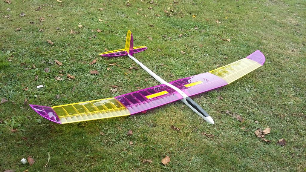

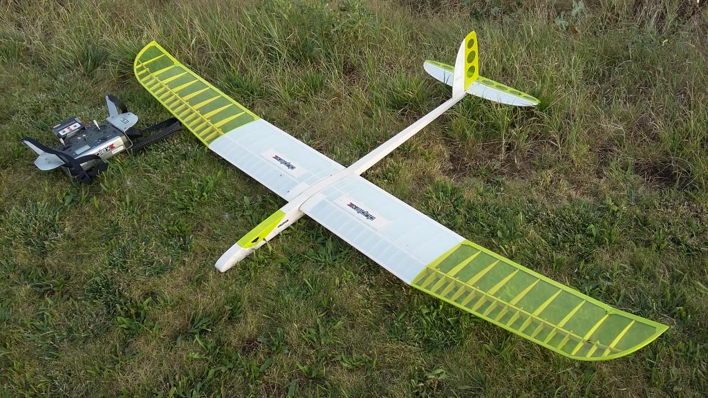

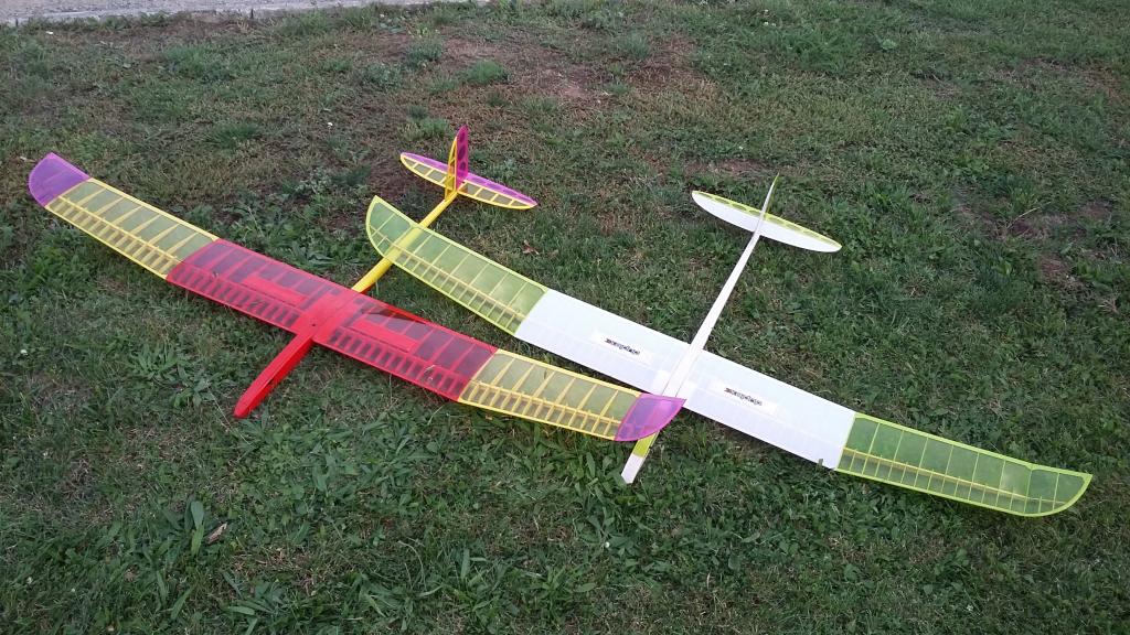

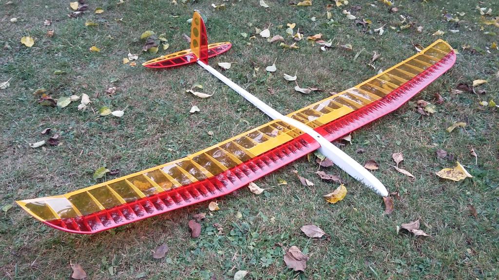

V týdnu byl zalétán další kus - již čtvrtý.

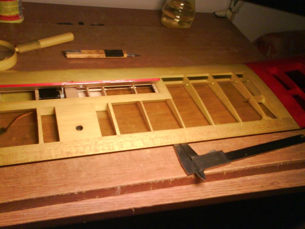

kaczka píše:Zde to je. Ta gumička má být provlečena tím překližkovým hříbečkem. Hříbek se vysune guma se natočí a zasune do drážky v žebru. Vše funguje naprosto spolehlivě. Na druhé fotce je ovládací páka brzdy.
Ja som to kedysi riešil torznou strunou
struna prechádza rebrami až do koncového rebra.
Struna zatvára štít. Je zaháknutá do oka z kúska servopáky. Tá páka je vlepená do štítu. Servo nieje spojené so štítom... len nadvihuje štít. Aby sa zpevnilo miesto, kde sa klže servopáka - je tam nalepený pásik preglejky asi 0.2.
