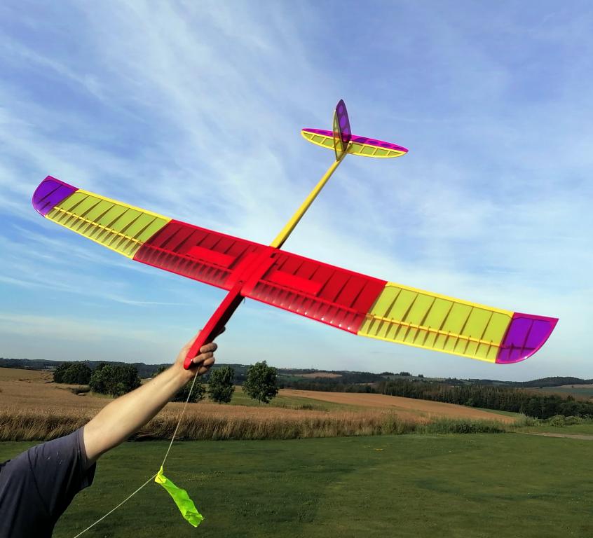

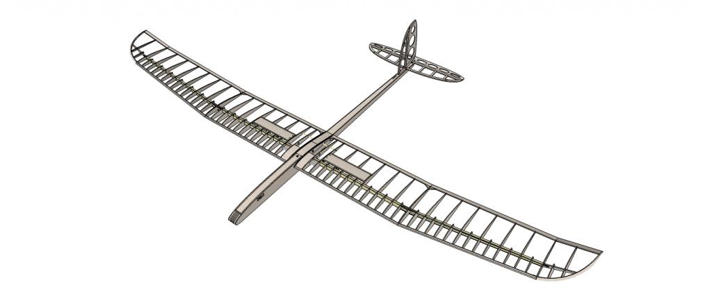

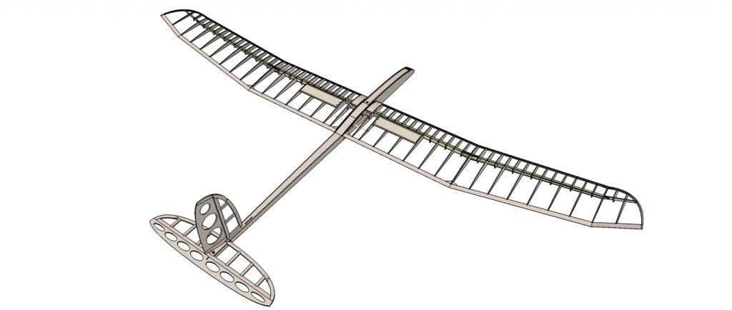

pro náš modelářský kroužek jsme zkonstruovali nové RESko. Cílem bylo mít stavebně jednoduchý, levný, pevný a přitom lehký a přiměřeně výkonný model. Tohoto úkolu se zhostil kolega Ivo Mikač. Naše téměř protichůdné požadavky ho neodradily a zde je výsledek. Po zkušenostech se stavbou a létáním s několika typy modelů jsme došli k jakémusi kompromisu. Prototyp je stavěn ze standardní a tvrdé balzy. Díky tomu je stavba příjemná (nic se neláme a nekroutí). To se projevilo na celkové pevnosti. Potah je klasickým transparentním Oracoverem. Křídla jsou stavěna v šabloně, která je univerzální pro obě poloviny středů a uší.

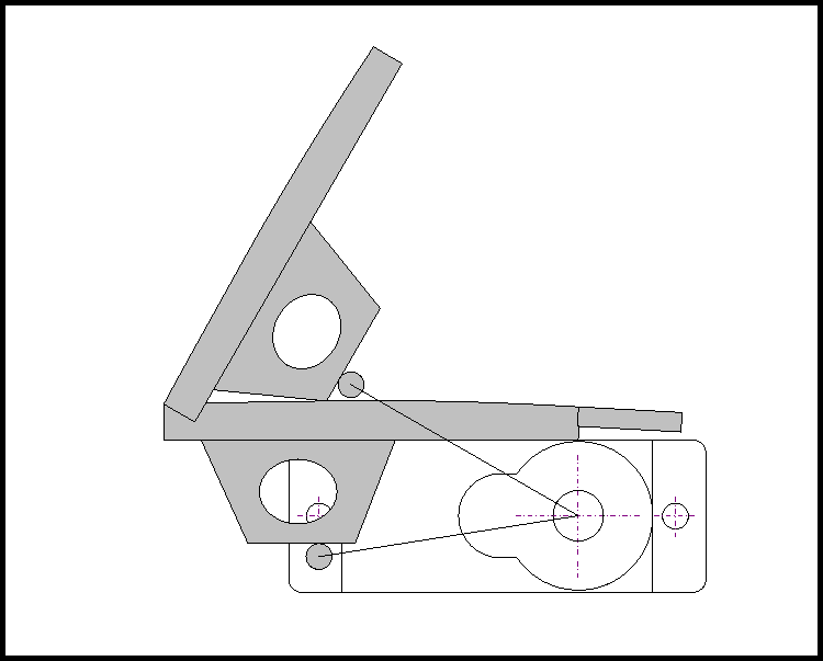

Protože používáme RC soupravy z kompletu vosa, které nemají mixy. Jsou spojlery ovládány jedním servem v trupu pomocí drátěných pák. Konečná hmotnost je 450g. Vzhledem k opravdu velké ploše a pevnosti modelu to je skvělý výsledek.
Vop je demontovatelná.
Včera navečeru jsme model zalétali. Velmi mne překvapila směrová stabilita na gumicuku a přitom dosažené výšky byly velmi dobré. Hned první let byl pře 6 minut. Není potřeba ani moc řídit, ono to stejně samo létá nejlépe:-).
Už plánuju postavit ještě jeden model ve verzi light. Myslím že nebude možné atakovat hranici 400g.

Křídla se nasouvají na trup na ocelovou kulatinu pr. 5mm. V trupu a v kořenech křídel jsou magnety podobně jako u Kiwi. Ve verzi light by byla nahrazena uhlíkovou tyčkou pr. 5mm.
Kormidla jsou ovládána obyčejnými lanovody 0,8 mm. Serva jsou od Pecky za 80 Kč/ks. Baterie 4x enelop AAA 800 mah. V modelu je i vypínač. Kabinka se šroubuje, ale otvírá se jen když je potřeba nabíjet. Alespoň při tvrdém přistání neupadne. Nesnažili jsme se o nic převratného, ale jen jsme posbírali z jiných modelů to co nám vyhovuje.
Stavba trvala něco málo přes týden po odpolednách.

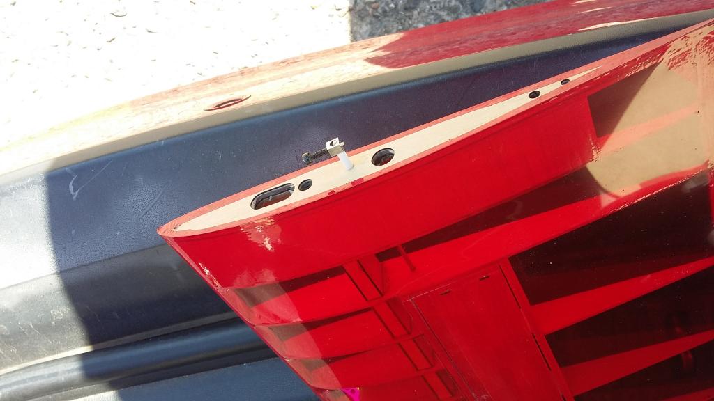

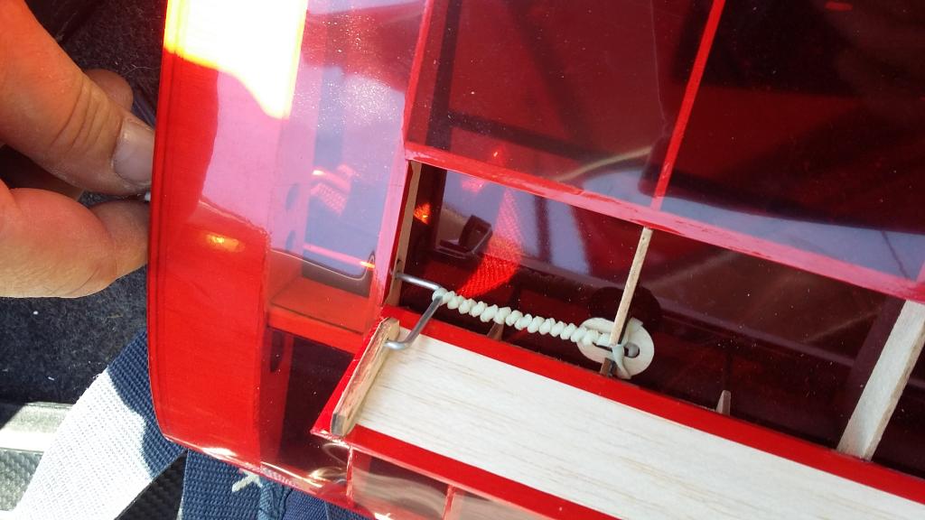

Zajímavě jsou řešeny brzdy. Jsou nuceně zavírány zkroucenou gumičkou. Už jsem zaznamenal poznámky od kolegů, že jakmile na modelu nemám natočenou gumičku tak jsem nervózní.
Zatím jsme vypálili cca 3 prototypy a několik upravených dílů navíc. Do cca 14ti dnů by měly vypadnout první finální stavebnice pro kolegy z klubu.
No a od září už to chceme v kroužku rozjet.
V sobotu odjíždím na Ranou a beru Airese s sebou. Chci ho tam pořádně prověřit a doladit.

Můžeš udělat fotku pro inspiraci.kaczka píše:Zajímavě jsou řešeny brzdy. Jsou nuceně zavírány zkroucenou gumičkou.
Na zasedání Honza Čihák taky kroutil gumičkou a dostalo se mu podobné poznámky.kaczka píše:Už jsem zaznamenal poznámky od kolegů, že jakmile na modelu nemám natočenou gumičku tak jsem nervózní.![]()

Stejně jako na Kiwi je tam více věcí, než jen magnety na spoj křídla a trupu.
Zdá se mi to a nebo druhý panel křídla nemá stojiny? Osobně doporučuji doplnit, na nultém Kiwi jsem je také neměl a bylo to hodně měkké, takže jsem je hned na další ten fialovo-žlutý zde popisovaný model již dal. Totiž na váze to nepřidá skoro nic, ale pevnostně to pomůže moc! Žebra jsou docela na řídko, jak je to pevné v krutu? Ať nefletruje ucho!

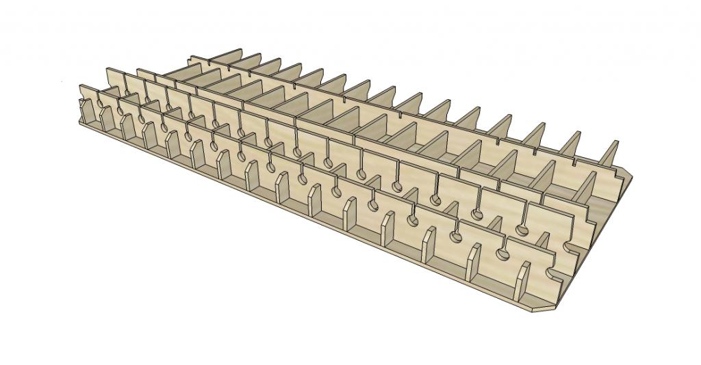

Moc pěkná je ta šablona na stavbu křídla!
Vadilo by, když kabinka po tvrdém přistání upadne?
Re: Aires
Název modelu jsem googlil a nikde jsem ho nenašel. Pokud by to někomu vodilo tak ho samozřejmě můžeme přejmenovat. Pouze podotýkám že nemáme žádné ambice model prodávat ve velkém.
Nezastírám že jsme inspiraci čerpali u mnoha modelů. V žádném případě jsme však nekopírovali. Na druhou stranu ono u tak jednoduchého modelu moc nového nevymyslíš.
Stojiny nejsou namalované. Ve středu jsou nalepené z boku na nosník. Takže tvoří částečně torzní prvek. V uších jsou jen z jedné strany. Plánujeme, že se to bude v kroužku potahovat vliesem. Při potažení oracoverem to je velmi tuhé. Odtokovka i náběžka jsou subtilní, ale jsou právě z tvrdé balzy, takže nárůst hmotnosti je minimální.
Ohledně kabinky. Nejsem si jistý, ale nebylo by pak přistání za nula?

Ušetřilo by se něco na hmotnosti a něco na složitosti kdyby bylo křídlo nedělené...???

Ziskas konstrukcni moznost jedne brzdici klapky. Ztratis moznost doplnit kridlo balastem a tedy takovyto letoun bude couvadlem ve vetsim vetru paklize nezvolis extremni pronikavy profil nebo nevymyslis ulozeni balastu do trupu a do teziste. Tedy nekde mezi tahla . A i tak je tam malo mista .

Re: Aires
Ad brzdy - jaký úhel jejich vyklopení postačuje?
Používá se někdy toto řešení, aby servo nebylo namáháno trvalým momentem při vyklopení brzd?
