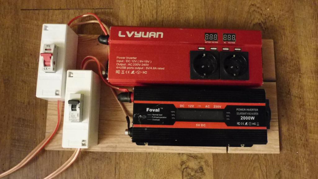

Heuréka
tak ledničák na měnič je vyřešenej :D ještě mě napadlo zavolat svému elektroopraváři přez ty moje ruzné audiozesilovače
Problém je prý v konstrukci toho kterého měniče---ty levnější prý neumí sinusoidu, nebo něco takového, ale prý by to mohlo jít obejít --možná čímsi, jako v serii tlumivkou ze zářivky a že to tedy zkusíme.
Tím levnější neumí mě ale nakopnul ještě zkusit tedy ten měnič, co jsem dostal jako nefunkční a po výměně pojistek běhá---já už ho ale na ledničák nezkoušel, když na všechny ostatní co jsem zkoušel mi ledničkový kompresor neběžel.
tady na ten ale běhá, tak sláva a problém vyřešen.

@pepin Jo jedna z těch na obrázku vypadla jako ty dražší - lepší používané v IT.
Tak jen doufej, že příčina vyhození pojistky byla přechodná (třeba přehřátí) a trvale pominula.
A i když ne za ty peníze se to na hraní, a zkoušku pořád vyplatilo.

Podle mého ten vadný někdo omylem přepoloval na autobaterii----to pak poberou ty pojistky, už se mi to jednou taky stalo.
přetížení by měla pobrat ochrana toho měniče a vypnout výstup, pokud ne, něco odejde a spálí se i pojistky, výměnou pojistek si ale pak už nepomužeš.
rovnou je dám tedy do auta oba

Jestli ti ten elektrikář radil připojit do série tlumivku (k tomu levnému měniči) tak to může znamenat, že ta tlumivka překlene tu mezeru mezi pulzy. Což by se zdálo být jasné. :idea: Pepine, psal jsi že ti na levný měnič jede bruska. Jaká to byla bruska? Frička, nebo kotoučová bruska se střídavým jednofázovým motorem?

tuareg píše: Jaká to byla bruska? Frička, nebo kotoučová bruska se střídavým jednofázovým motorem?
kotoučová vibrační, ale 2000W měnič bylo pořád málo, nesmělo se moc přitlačit, takže v podstatě nepoužitelné na nějaké větší dlouhodobější broušení..
měl jsem zakázku opravy dřevěné lávky v parku, zkoušel jsem na to koupit právě měnič, ale hned při domácím testu jsem pochopil, že tudy cesta nepovede a nakonec si pujčil benzinovou centrálu.

Zajímavé. Vibračka má určitě taky kartáčový motor. Vypadá to, že jsi objevil, že klasické střídavé motory nejedou na levné měniče. Ta modifikovaná sinusovka jim nestačí. Kartáčům to nevadí.
