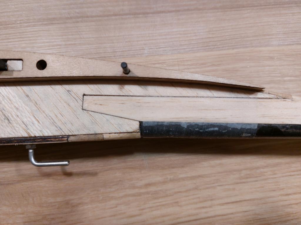

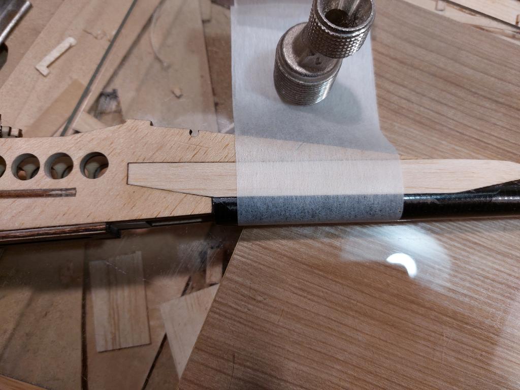

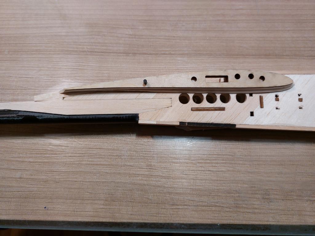

Malá poznámka pro stavitele stavebnice.
Zjistil jsem, že na plánku chybí zesílení z vliesu kolem trubky, které by mělo zabránit štípnutí bloku balzy ve kterém je trubka zalepená. Viz foto. Dále, pokud někdo bude chtít do modelu přidávat balast, tak je možnost si propilovat v bočnicích díry 10mm, které jsou vypálené v překližce 1mm pod bočnicemi. Na fotce ještě z testovacího kusu :D
