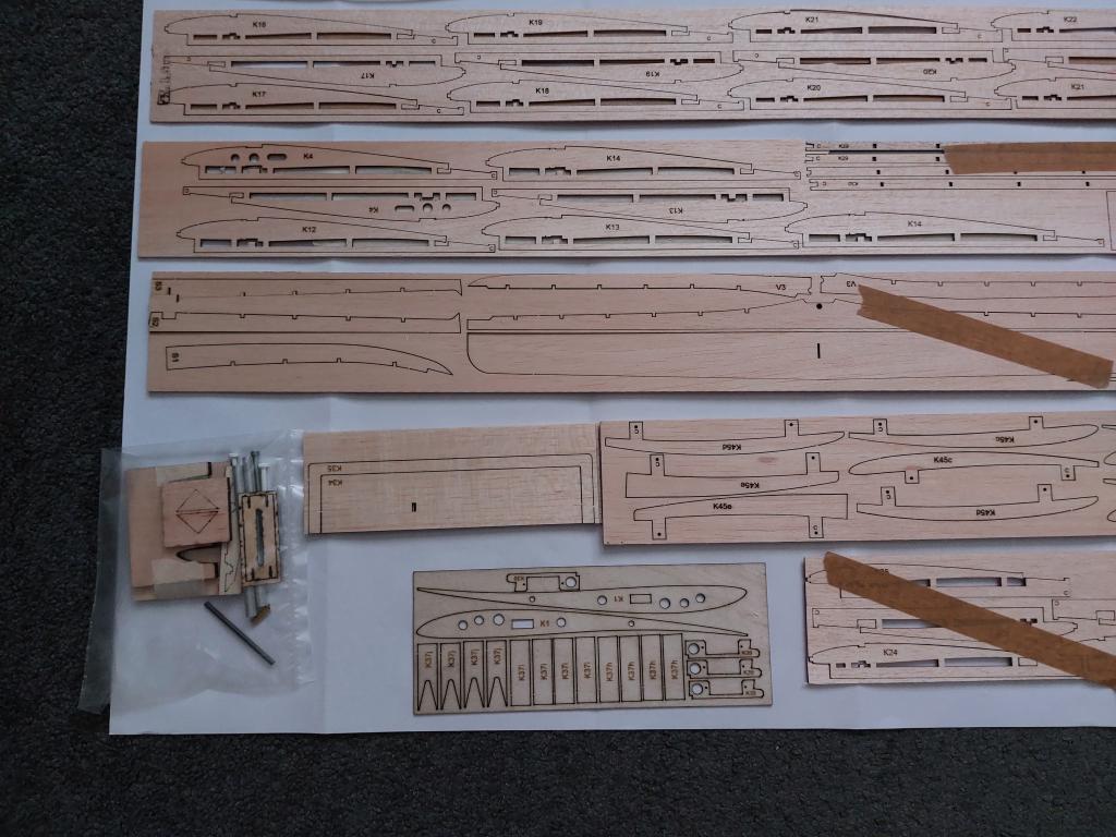

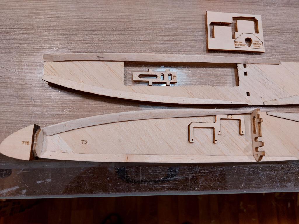

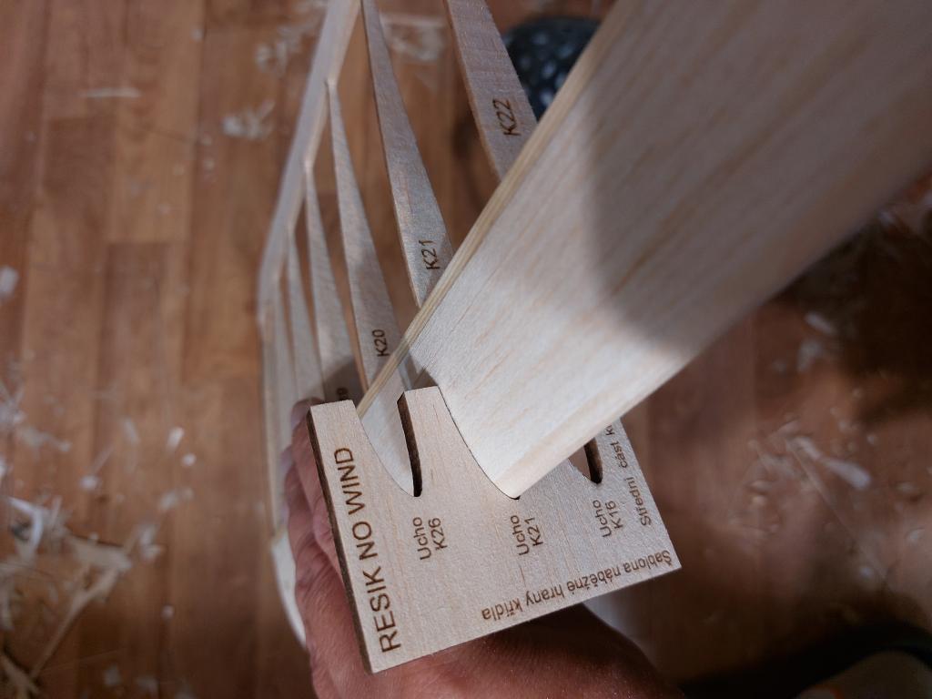

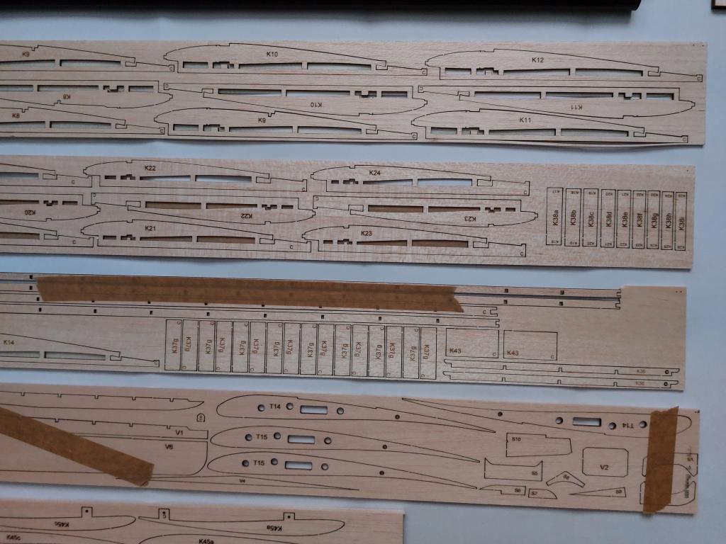

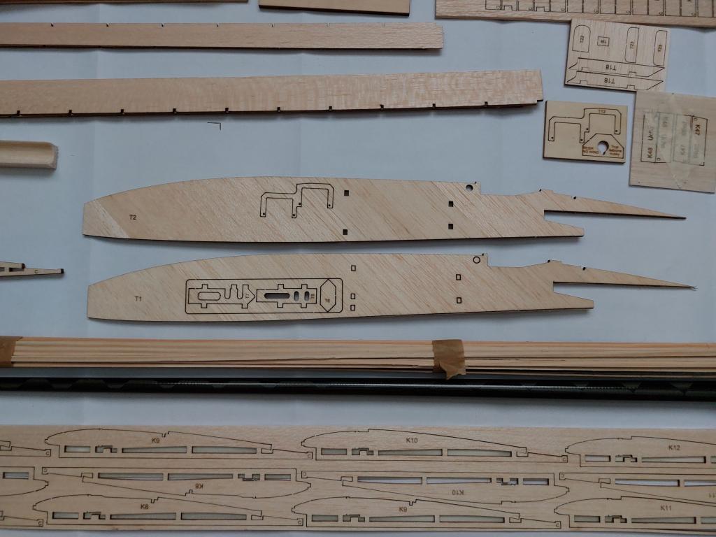

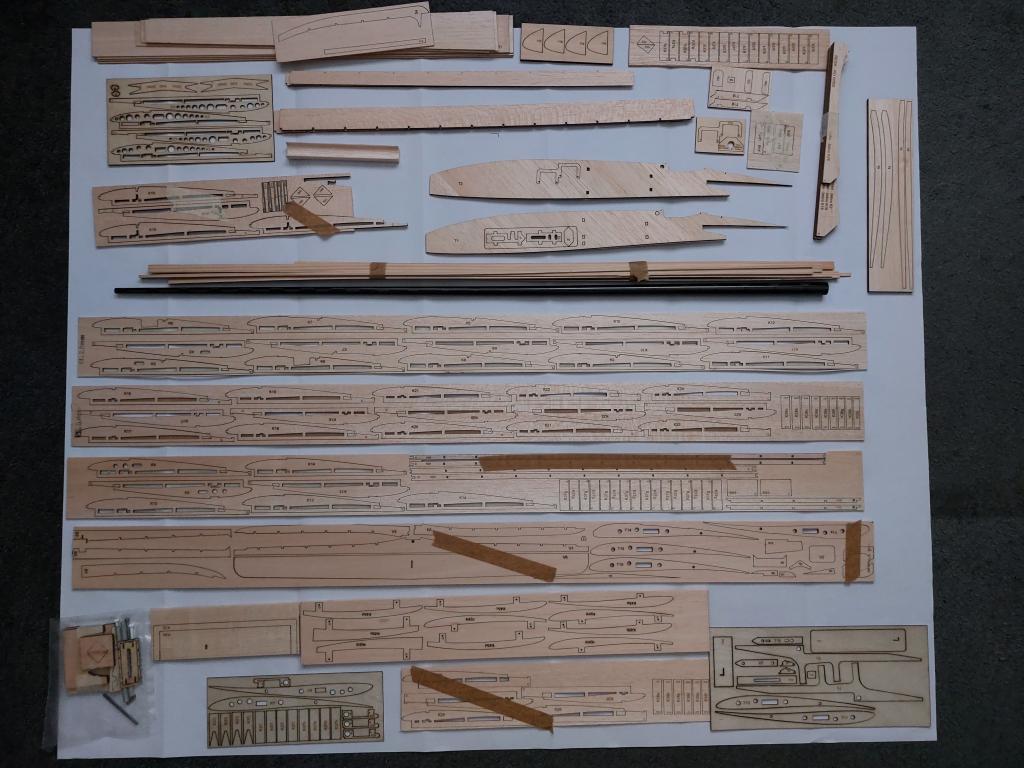

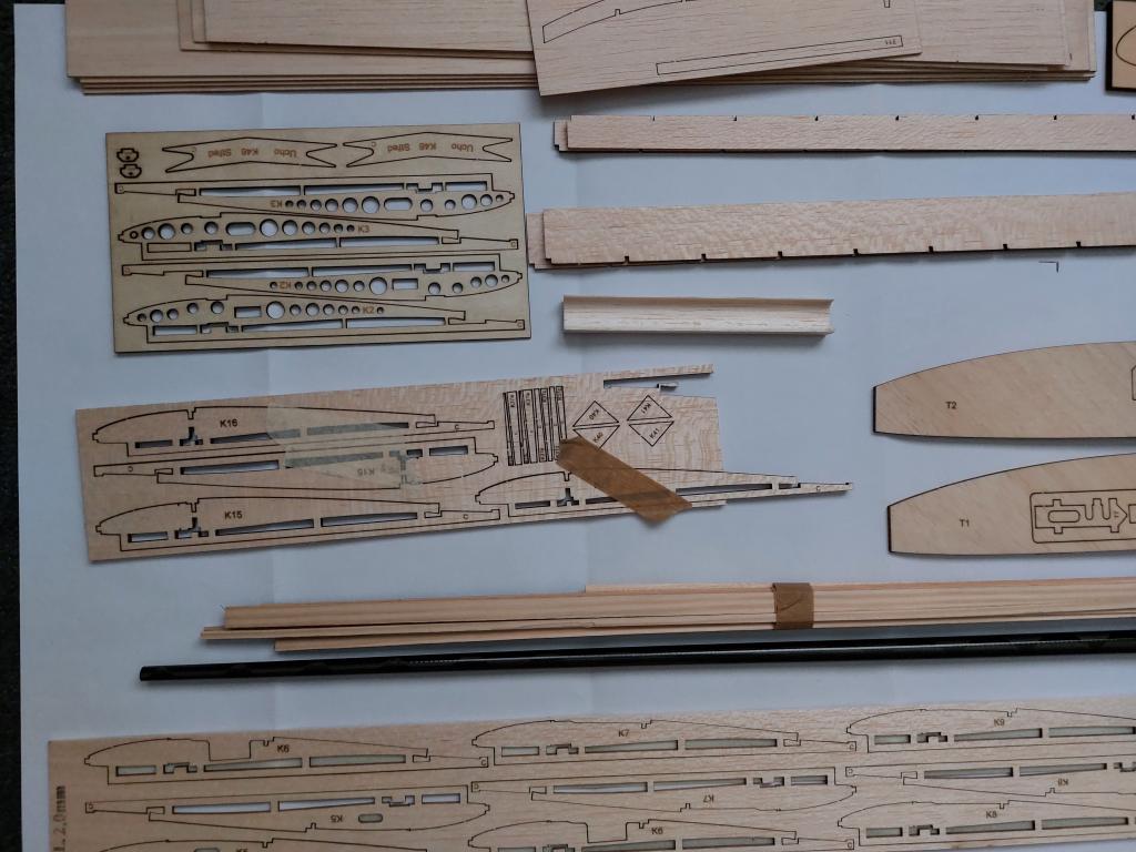

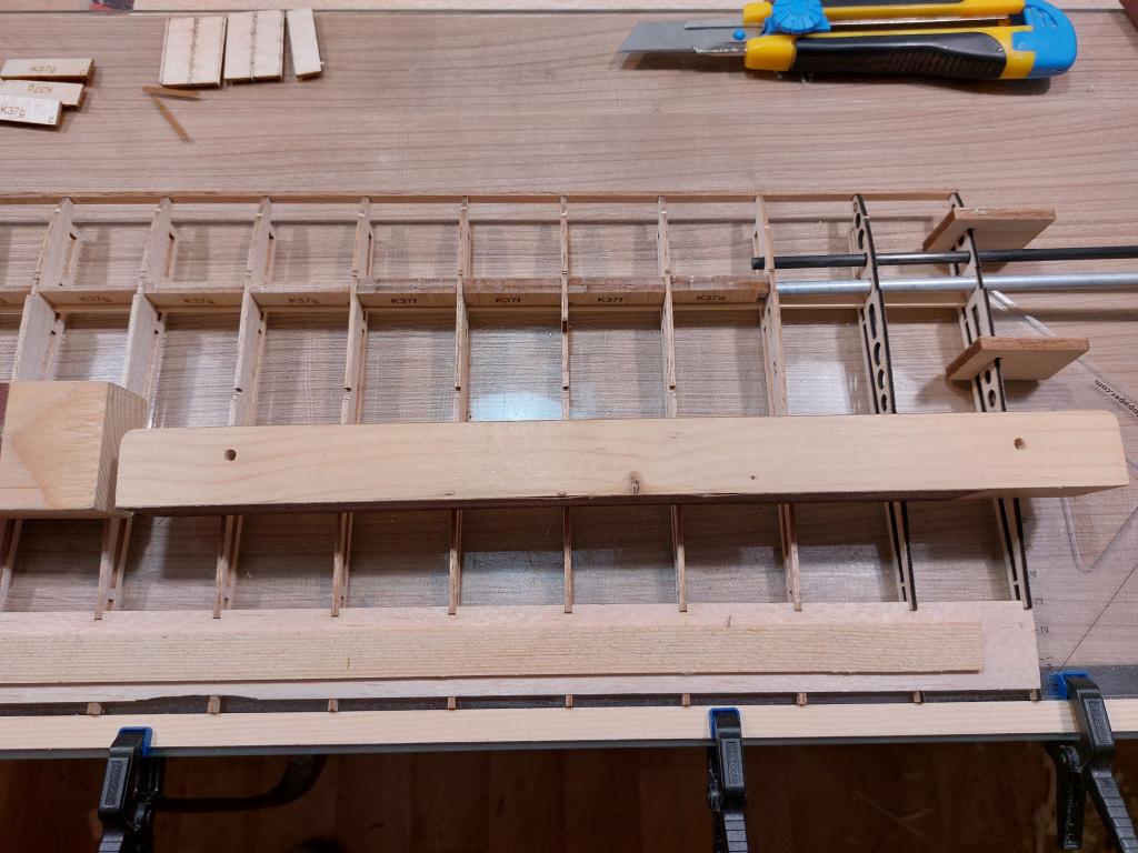

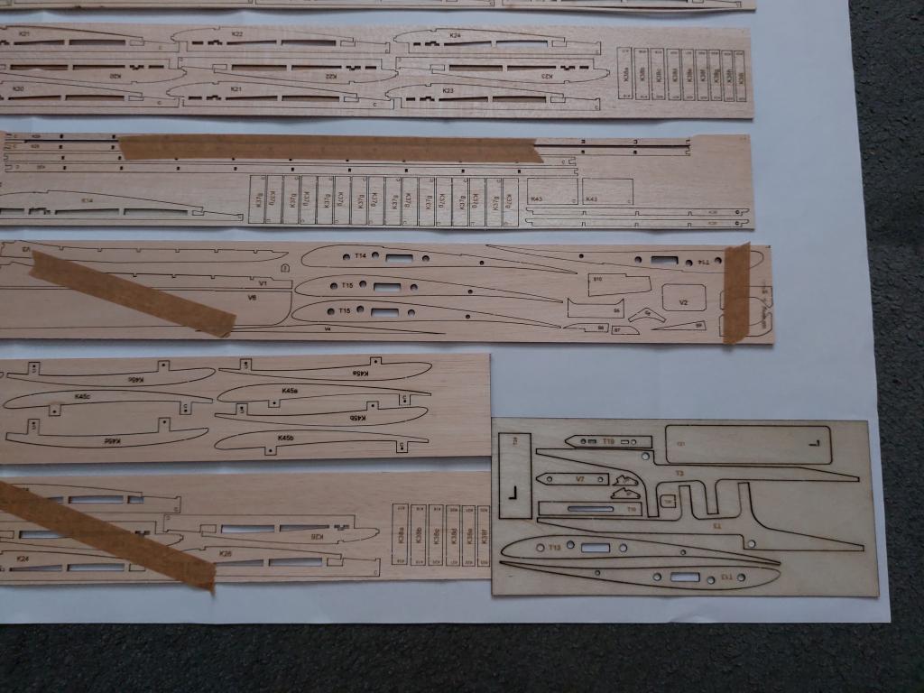

V současné době stavím první ověřovací kus ze stavebnice, která bude brzy v nabídce Star Models. Stavba je řešena stejně jako u ostatních modelů této firmy. Stavebnice je velmi předpracovaná. U křídel nechybí ani vybroušené lipové náběžky ani vybroušené odtokovky... Potěšující je daleko menší opal od laseru jak na balze tak i na překližce. Ptal jsem se na to, a je prý nová šikovná obsluha u stroje. Tak za to palec nahoru...

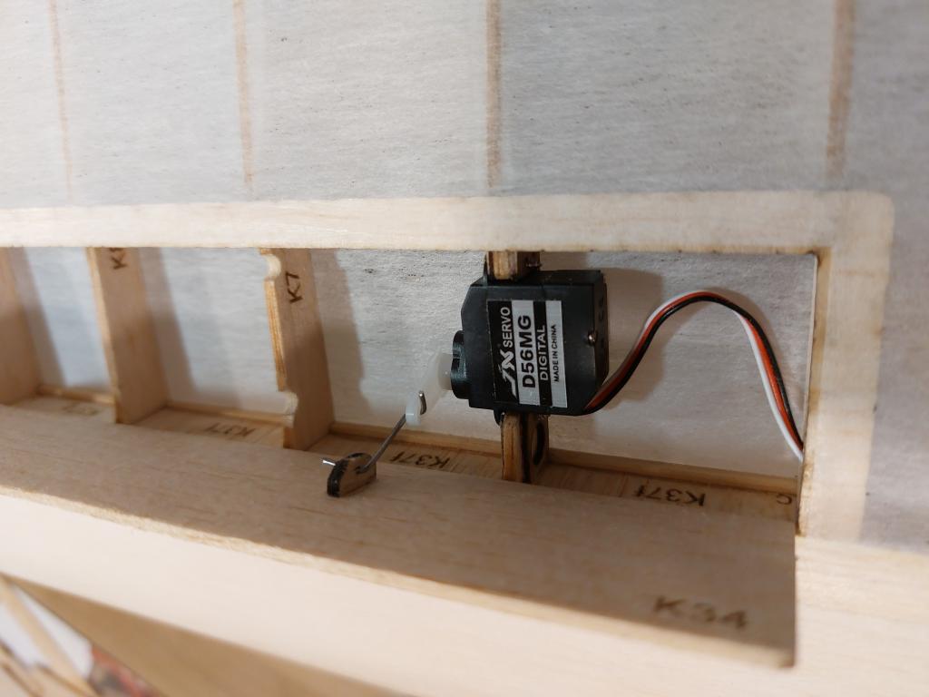

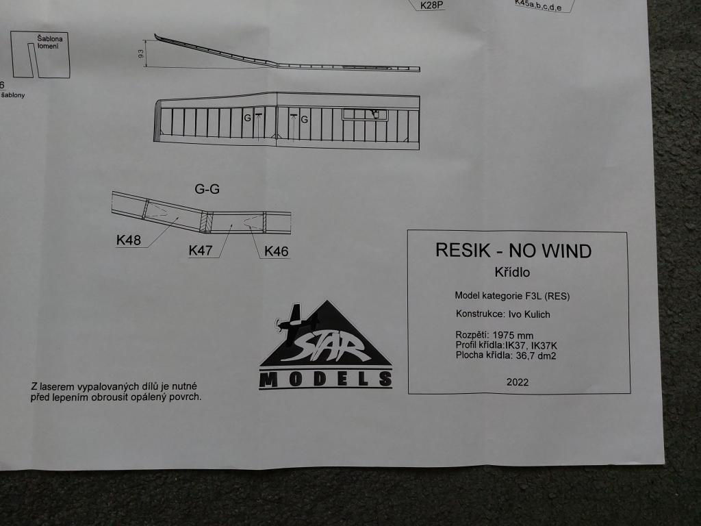

Přikládám pár fotek ze stavby...

Vybrousene lipove nabezky. No toto? Dost dobry .Stejne jako se mi hodne libi modifikace profilu LDA snad puvodem z F1A?

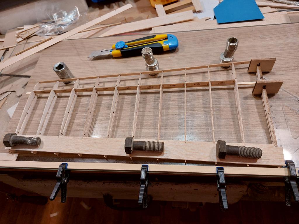

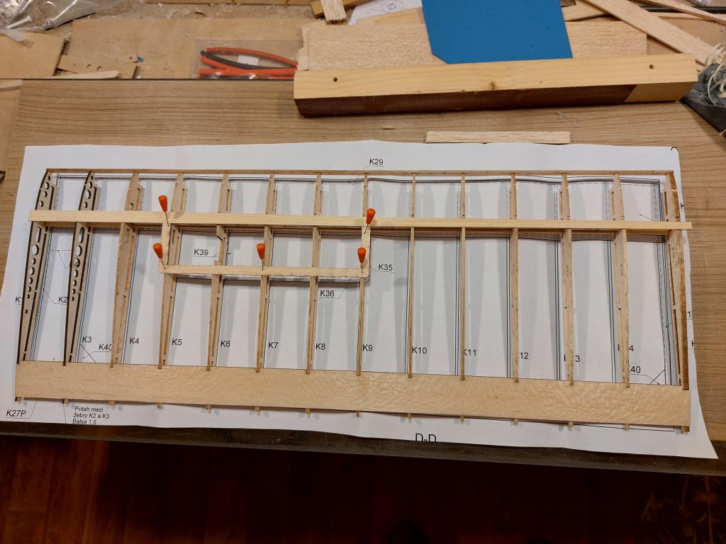

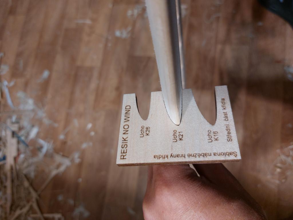

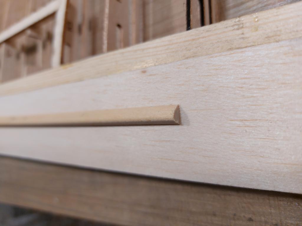

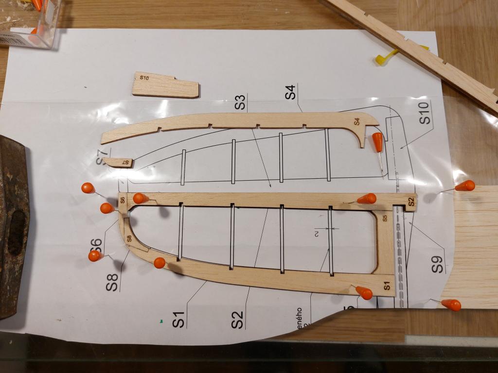

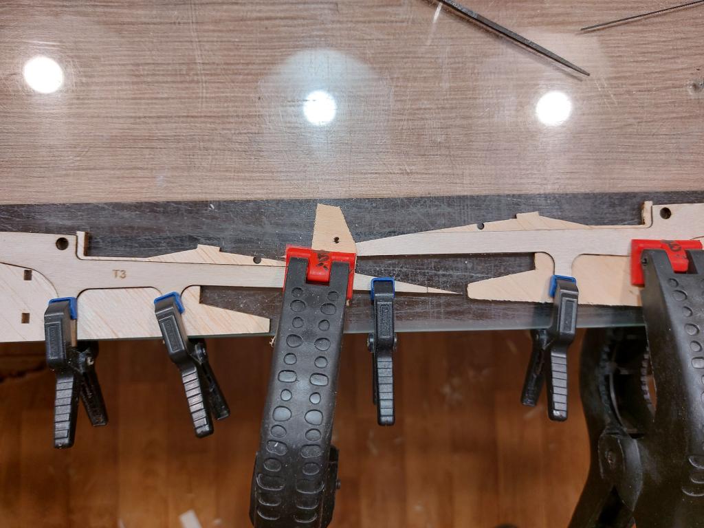

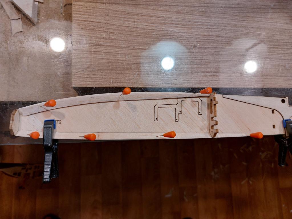

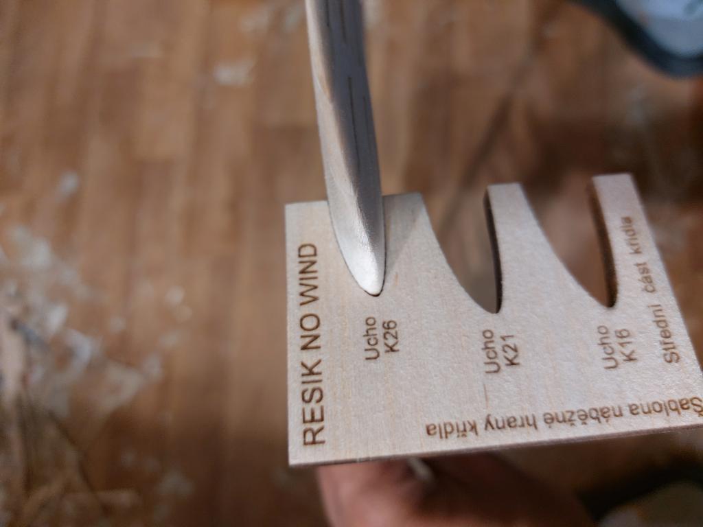

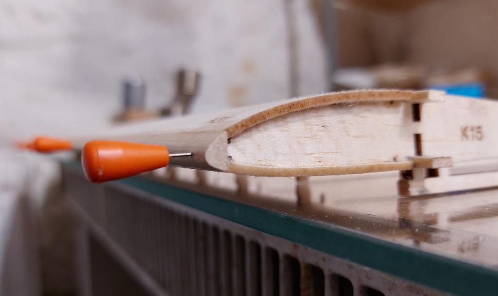

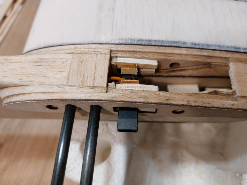

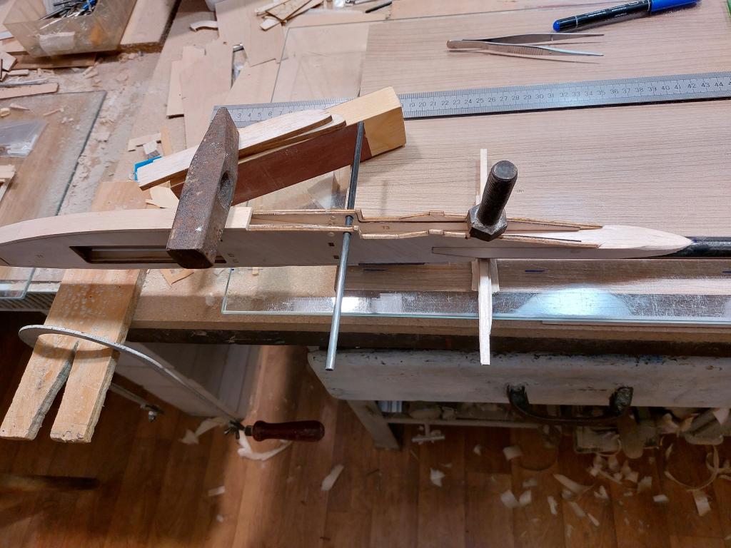

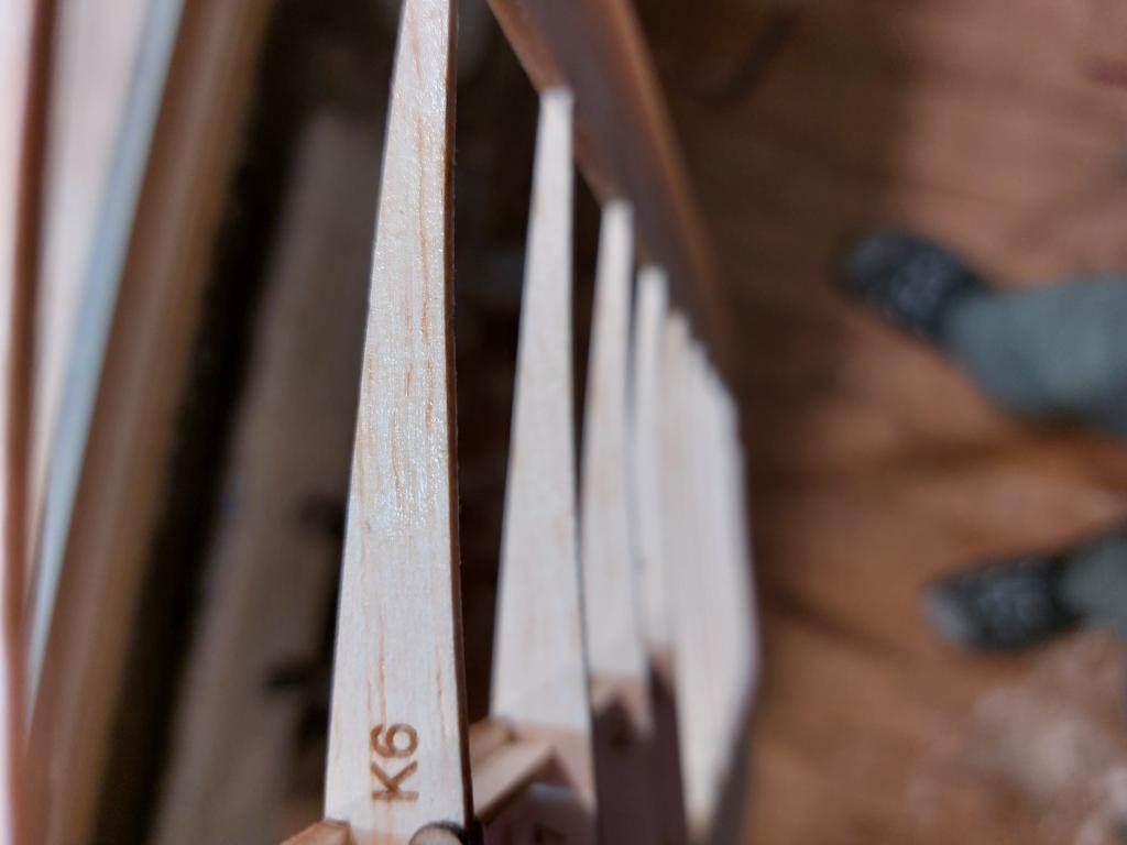

Po čase opět několik obrázků ze stavby.
Ta lipová náběžka stačí jen lehce přebrousit a pasuje perfektně
Profil křídla je docela tenký, proto žebra před broušením kostry před potažením, z boku potírám řidkým vteřiňákem. Skoro nic to neváží, ale výrazně to žebra zpevní
No a teď už jen potah z vliesu a bude hotovo...

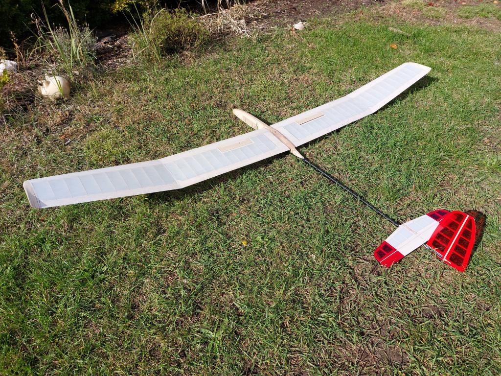

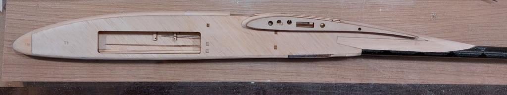

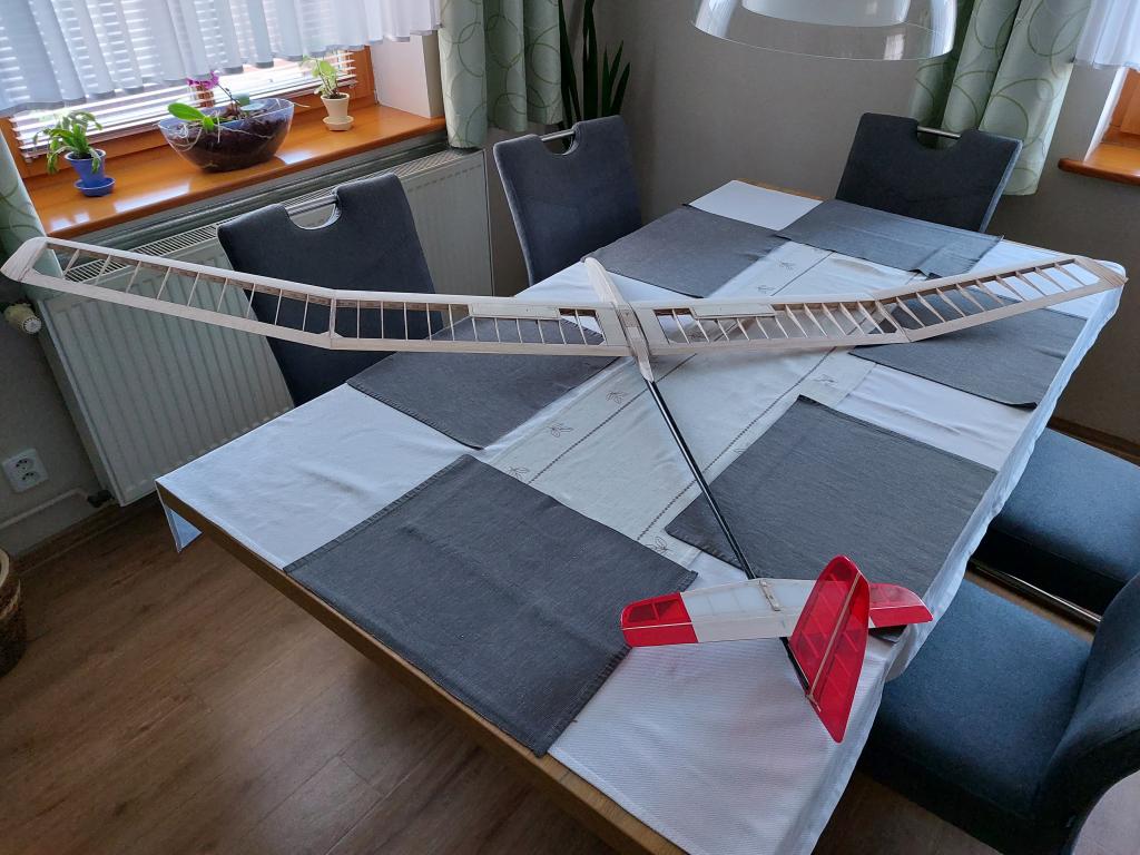

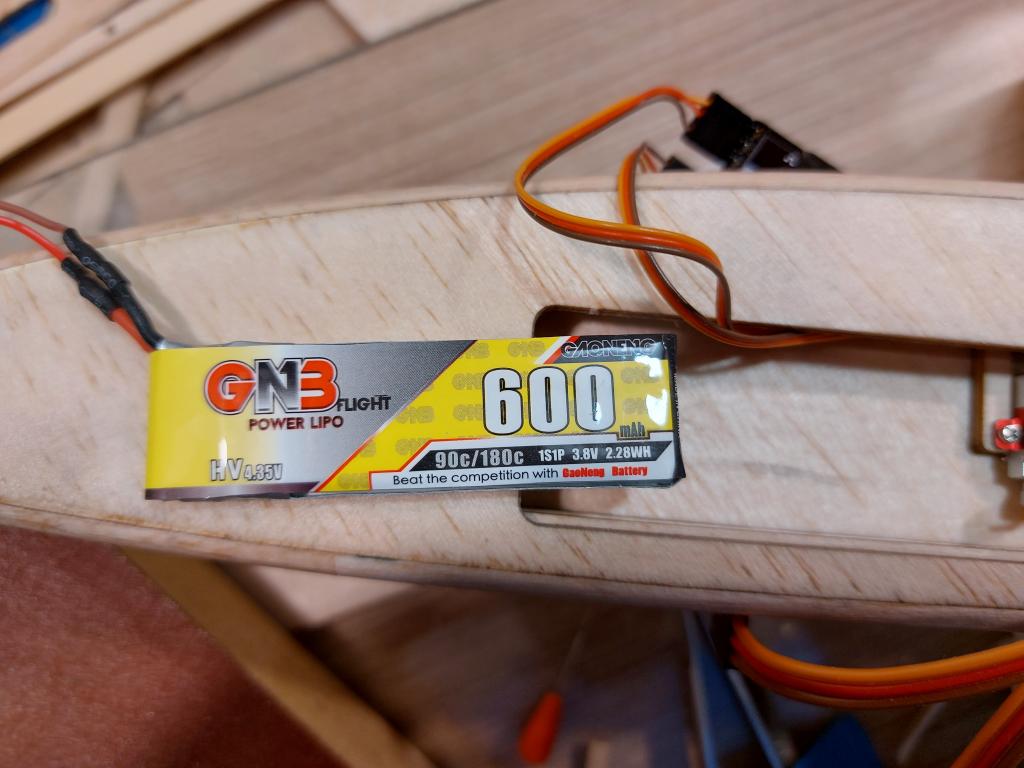

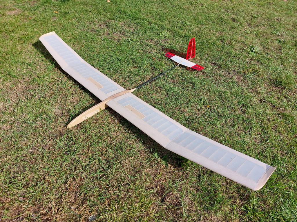

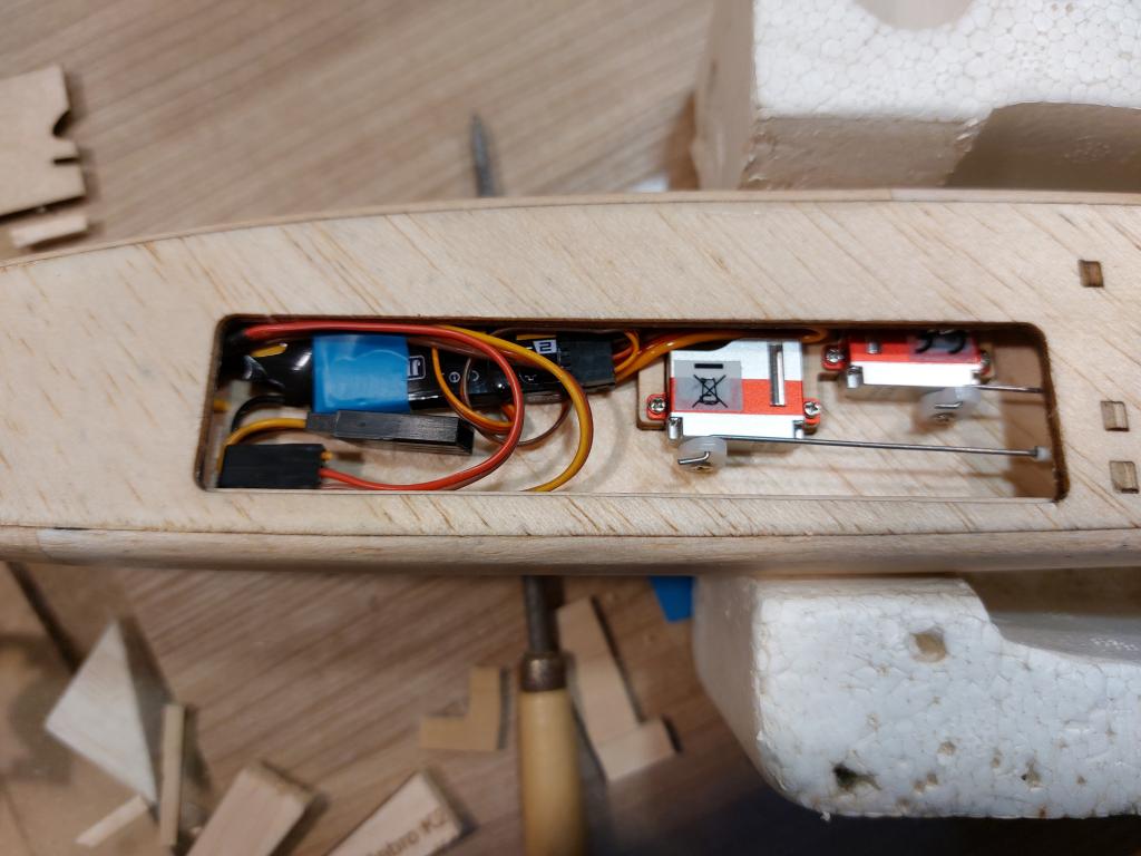

Hotovo. První ověřovací kus ze stavebnice postaven. Dneska jsem tam dal baterky a přijímač. Večer to napípám a bude moct jít do vzduchu. Váha 378g mě mile překvapila. možná budu ale muset 20g dovážit aby sedělo těžiště. Uvidím jak se to bude chovat ve vzduchu. S motýlem by to těžiště takhle bylo akorát. Za menší hmotnost může hlavně nová konstrukce hlavice trupu. S ní by i standardní Resik vyšel kolem 400-420g.

Počasí v sobotu bylo na Nowinda ideální...
Krásně jsme si polítali a Jenda natočil krátké video

Ivo Kulich píše:Váha 378g mě mile překvapila. možná budu ale muset 20g dovážit aby sedělo těžiště.
K tomu dovážení - popravdě jak koukám na fotce na ty lanovody s docela tlustou ocelí, tak by nejspíš stačilo strčit do lanovodu uhlík a na dovážení ušetříš tak 15g, případně jen samotné ocelové lanko a pružinku, pak bys nejpíš ušetřil celých 20g. Anebo microbowden od Ivana Hořejšího...
On je ten klasický bowden typu "bílá trubička s ocelí" jednoduchý a příjemný na stavbu, ale na hmotnosti se pozná víc, než by se zdálo - samo o sobě to je tuším cca 7-10g navíc, to bych neřešil, ale pokud je důsledkem rovněž potřeba dovažovat vpředu, tak už se to docela nasčítá
