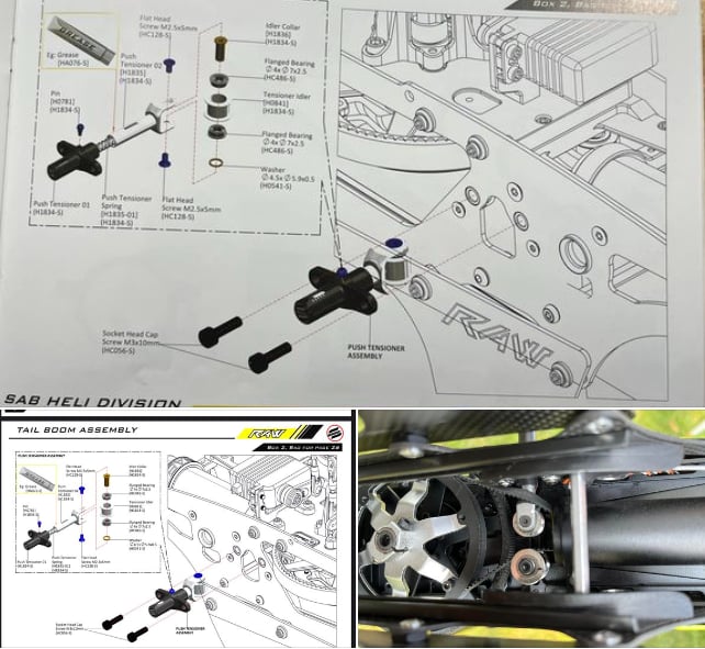

Konečně dorazil leveler z aliexpresu (pasuje akorát
) a mužů pokračovat ve stavbě.

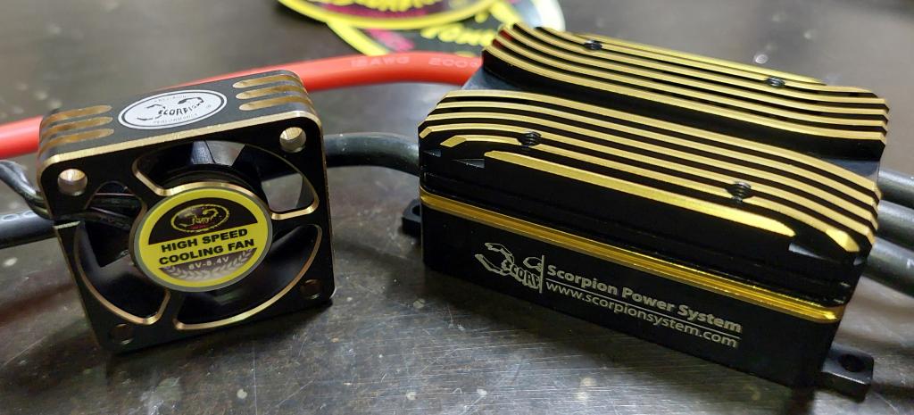

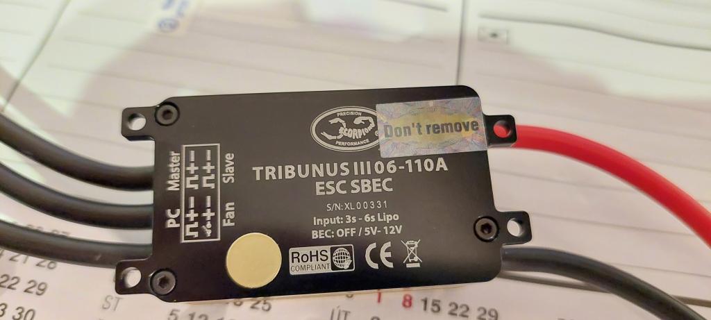

Tak regl je doma a je super baleni včetně větráku další bod pro Scorpion.
Proběhla montáž nastaveni a hurá na zálet

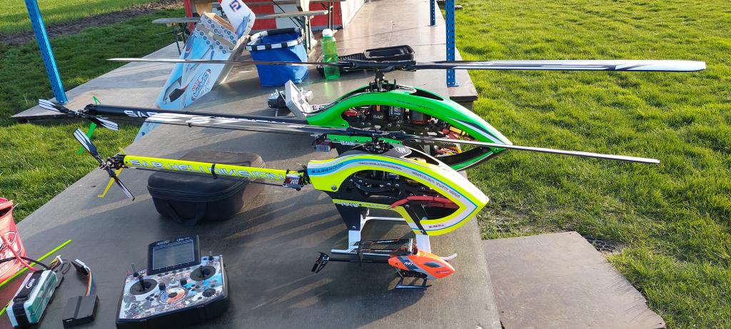

Zálet jako vždy nervové cukaní ale je to tam
původně jsem dal 2400rpm a klepal se jako ratlík
po zvednuti na 2550rpm vše super
pak tomu přidám jak píše manuál na 2800rpm
Závěr.
Stavebnice požitek ze stavby vše super.
Zálet paráda, použity set krásně sedí a má výkon. Za mně spokojenost.
Závěr.
