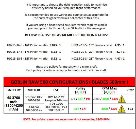

Scorpion a Xnova kuli tomu vyrobily novy motor
SCORPION HK5-4020-850KV
Xnova lightning 4020-900KV 2.5Y

Ahoj, už Raw 500 máš/létáš? Ad motory: někde jsem zahlédl, že s 16T pulley to točí max 3,2k - není to kv i tak vysoké (když jsou k dispozici až do 21T)?

Pastorky ano 16/21 určitě se da pořídit i jiny motor a doladit pastorkem je to jen marketing.

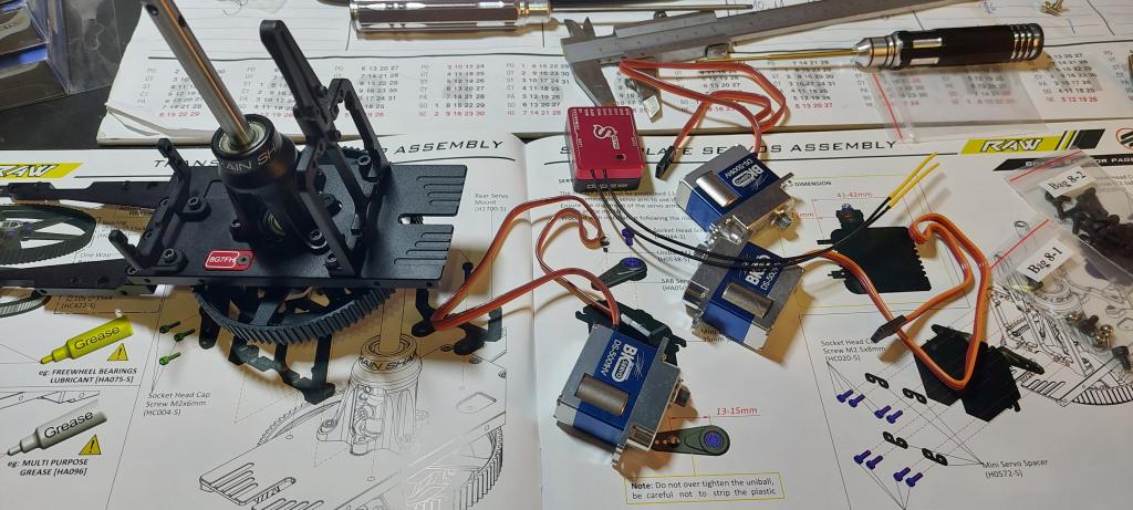

Stavba fakt super, jako vždy SAB mají parádní stavebnici
Vše dle manuálu a pasuje na 100%

Stavba pokračuje.
Jeden poznatek Leveler na magnetu zespod desky cykliky, zajímavé řešeni ale když chci zjistit jestli deska cykliky je na koncových bodech rovna tak na spodních bodech je to problém.

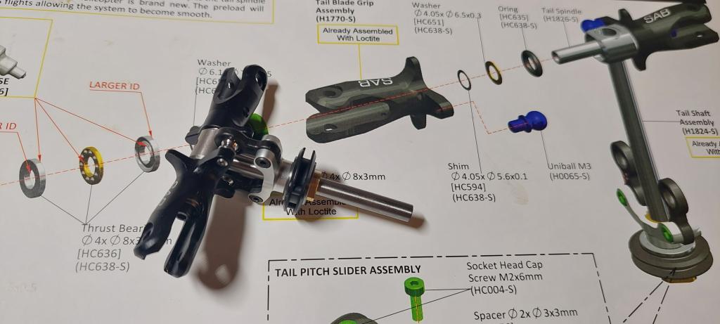

Vrtulka stejné konstrukce jako Goblin500 vypadá super
A barva trubky bude dobře čitelná

Další novinka napínák řemene
A taky uchyceni ocasní trubky mají objímku do gumy
takže asi vyřešily promáčknutí ocasní trubky

vasylp píše:Vrtulka stejné konstrukce jako Goblin500 vypadá super![]()
Je super vidět, že i výrobcům modelů nejsou cizí vylepšení která se používají u velkých vrtulníků a používají je. Tady konkrétně na vrtulce použili systém proti hmotnosti "chinese weights". A tohle je zrovna jedno velmi podstatné vylepšení.
