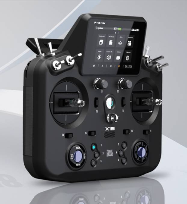

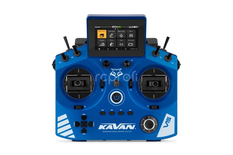

Ano je to klon Frsky X18 v zakladu.

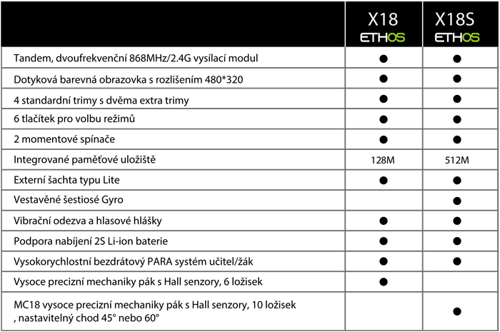

Na prvni pohled Kavan pouziva zdvojenou frekvenci 2.4G.
Frsky X 18 viz tabulka.K porovnani s Kavanem.
Nicmene Frsky jde dal s timto vysilacem do rady S a R, nasledne do rady RS.
Rozdily jsou zrejme z porovnani modelu.
Me tedy osobne KAVAN Europe s.r.o. ,původně Pelikán Daniel Pardubice. Neprestava udivovat svou agilitou v celem modelarskem spektru/sortimentu.
Ale sel bych do nejake varianty orginalu,treba s lepsim displejem,paklize se ti designem libi KAVAN kvuli nejakemu cudliku/napr.bocnimu slideru tak budes hold KAVANISTA.

Twin ma az ,,R,, varianta. Paklize uzivateli vic vyhovuje.
Ano za 11 990,-
navic :
..pevnější madlo,,neumim rict jak pevny je Kavan.
..displej s rozlišením 800 x 480 a vyšším jasem
..a take režim TWiN.
Kavan V15 proste svym modelem domovskou Frsky doplnuje, vlastne ji nekonkuruje.
Frsky nema model jen s Twinem. Pokud mi neco neuniklo.
Takze trh pro ni existuje.
