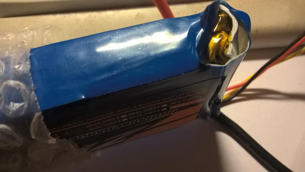

Dnes jsem při lítání s jedním modelem havaroval. Nevím, co se stalo, ale točil jsem na přistání a cca ve 3 metrech jsem začal "vrtat" a po dvou otočkách sem šel do země. Škody na modelu jsou, ale jsou opravitelné. Co mi ale dělá starost je to, že se posunula baterka (2S 5000 mAh), bouchla o hranu trupu a roh jednoho článku je trochu zmáčknutý - viz fotky (snad je to vidět):
a já teď nevím - neřešit to, baterku si nechat, provozovat jí dál, jen při nabíjení jí pečlivě sledovat a nebo neriskovat a zbavit se jí?
To zmáčknutí není velké, "pytlík" nevypadá poškozeně, baterka nesmrdí po jahodách, takže zdánlivě OK. Ale popravdě s tím nemám zkušenosti a vůbec nevím, co (a jestli vůbec něco) může takové poškození způsobit.

Jistě budu nařčen z předposranosti a pod. (viz. začátky tohoto vlákna), zkušenosti s tím nemám (zda to něco udělá), ale vzhledem k tomu že systém elektrod je z tenkých folií, je choulostivý na deformace a tím vznikne riziko zkratu. Mám doma cca 40 článků 5000mAh a 10 článků 4000mAh, vím že to něco stojí, ale když si představím stejnou situaci, nejspíš bych se "předposral" a deformovaného článku se zbavil. Přece jen 5000mAh je už slušná ráže a když jsem viděl co na stole umí blbá malá baterka do haláka (něco kolem 300mAh), tak bych si nelajznul mít to doma.
Ale to neradím, jen nahlas přemýšlím co bych asi tak udělal.

Taky bych se bál a zbavil se jí. Baterka 1S 1000 mAh dokáže zapálit byt.

Už se koupe ve slaném roztoku. On ve mne stejně hlodal červík a nějaký vnitřní hládek říkal "zbav se jí". A většinou, když tohle tušení neposlechnu, tak to skončí průšvihem (jako třeba včera před letem, který vedl právě k poškození té baterky). Jen jsem se chtěl ujistit, jestli nejsem zbytečně ustrašený.

Udělal jsi dobře. I když by se nic nestalo, tak příslušný článek se začne nafukovat a je letově nepoužitelný. Znám to.
Když se mi to stane u 5S, tak prostě předělám aku na 4S do jiného modelu.

S tímhle člověk získá obsáhlé zkušenosti u racecopterů, tam je mechanické poškození časté...
Je to jak kdy, mám baterku, která je pomuchlaná a šlape dobře, ale asi častější je stav, který bych nazval "pomalá degradace". Nejspíš se udělají v obalu mikrotrhlinky a jak se pak postupně dostává dovnitř vzduch, tak začne růst Ri, případně se projeví samovybíjení atd. Výsledek pak viz tomasc - prostě se sadě ubere článek, případně se ze dvou poskládá jedna atd.
Na druhé straně jsem ale moc nepozoroval nafukování, tak destrukce po ráně vesměs probíhala trochu jinak a už vůbec jsem nezažil hoření atd.
Poznámka - zrovna tohle je ale situace, kdy záleží na kvalitě nabíječky a bezpodmínečně se musí užívat balanční konektor!!!!! Jde o to, že například při té variantě samovybíjení klidně narušený článek spadne dost pod 3V, při použití slušného balanceru prostě nabíječ buď ještě srovná anebo hodí error, každopádně rizika požáru malá. Pokud by ale někdo nabíjel bez balanceru, tak pak mohou být následky článku s takhle ujetým napětím či řádově vyšším Ri i docela dramatické!!!
