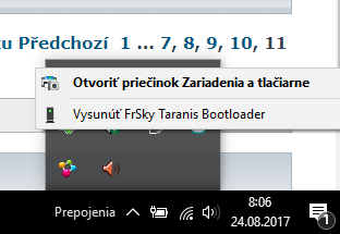

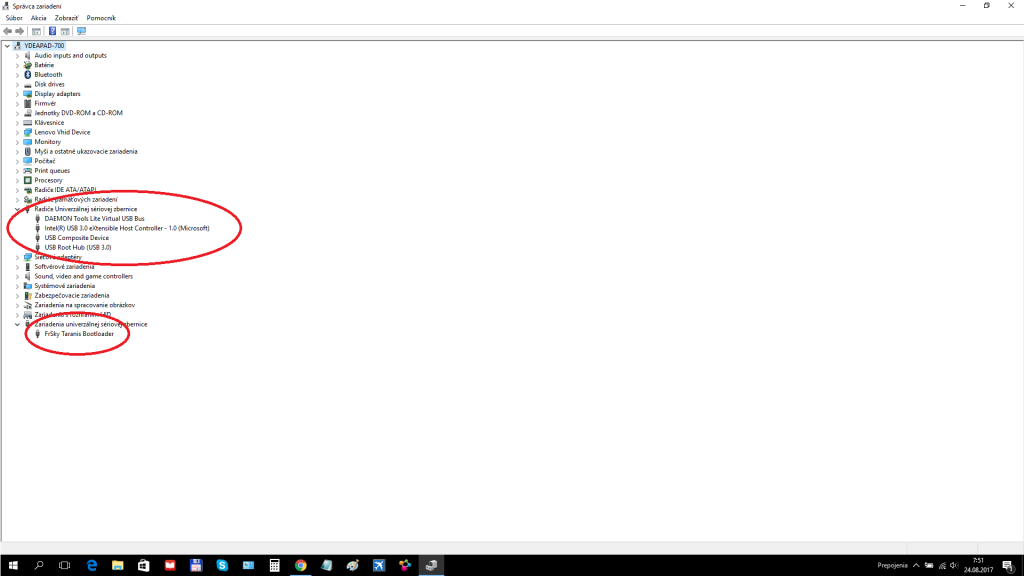

RCStudio píše:Nema tam byt bootloader ale dvakrat mass storage, zmen ovladace aby tam byl Frsky Taranis radio usb device a velkokapacitni zarizeni, ja tam mam 4 zarizeni
Dík. Ale ktoré ovládače a za aké?
Čo ak som vymazal omylom ten druhý disk čo sa my zobrazoval. nie SD karta) Boli v ňom FIRMWARE a EEPROM (ale to by nemalo mať vpliv)
V radičoch sa my nehlási iba v zariadeniach.
Ja to mám takto. (Pri zapnutom pripojenom rádiu - USB Connected) Pri vypnutom a pripojenom je tam SMT32 Bootloader
Naposledy upravil(a) juraj.jurej dne čtv 24.08.2017 12:50, celkem upraveno 1 x.

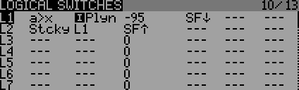

např.:
L2 - bude spouštět a zastavovat stopky

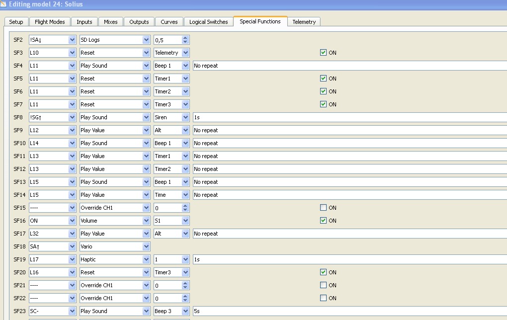

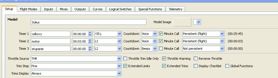

Ja o mám takto:
Spínač SD k sebe blokuje celkové topky a aj plyn.... teda na prípravu modelov....
Od seba púšťa celkové topky a odblokuje motor na kanále 3
Knipel ovláda stopky 2 a stopky 3 ...
Stopky 2 počítajú celkový čas na motor... stopky 3 len posledné stúpanie.....- tie sa resetnú pri ďaľšom spustení motora....
L16 resetuje timer 3
L2 prepína na letový režim motor.... L1 prepína knipel medzi motor a brzdy...
SF 20 resetuje stopky stúpania- timer3
SF5,6,7 je celkový reset stopiek....
http://lubo111.rajce.idnes.cz

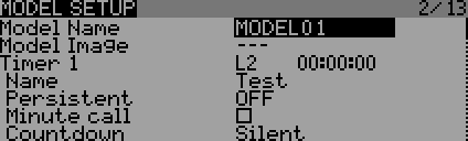

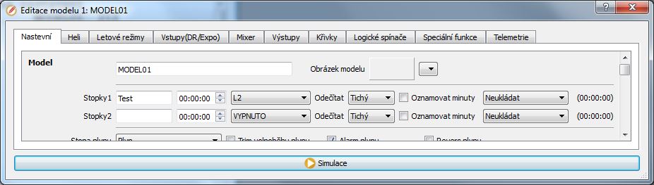

matoni
Příspěvky: 123
Registrován: úte 16.09.2014 11:12
Bydliště: Praha - východ
#163 Příspěvek od matoni »
ddano007 píše:Ehmmm, páni, cením si Vašej snahy, ale na nás natvrdlých treba jednoducho :mrgreen:
Spodmienkovať to v LS by som nejako zvládol, moja základná otázka znie:
AKO? Ako sa zastaví Timer?
@matoni: to, čo si napísal by som ešte nejako vymyslel, ja potrebujem ten ďalší krok: ako ho zastaviť.

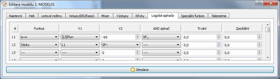

... stačí už jen nastavit toto (viz řádek Stopky1):
V mém příkladu spouští stopky přepínač SF k sobě + přidat plyn, stopky zastavuje přepínač SF od sebe (osobně používám přepínač SF právě jako zámek plynu).
Pokud ti to pomůže takto by to vypadalo v rádiu (OpenTX 2.1.8 ):
Naposledy upravil(a) matoni dne čtv 24.08.2017 12:49, celkem upraveno 1 x.

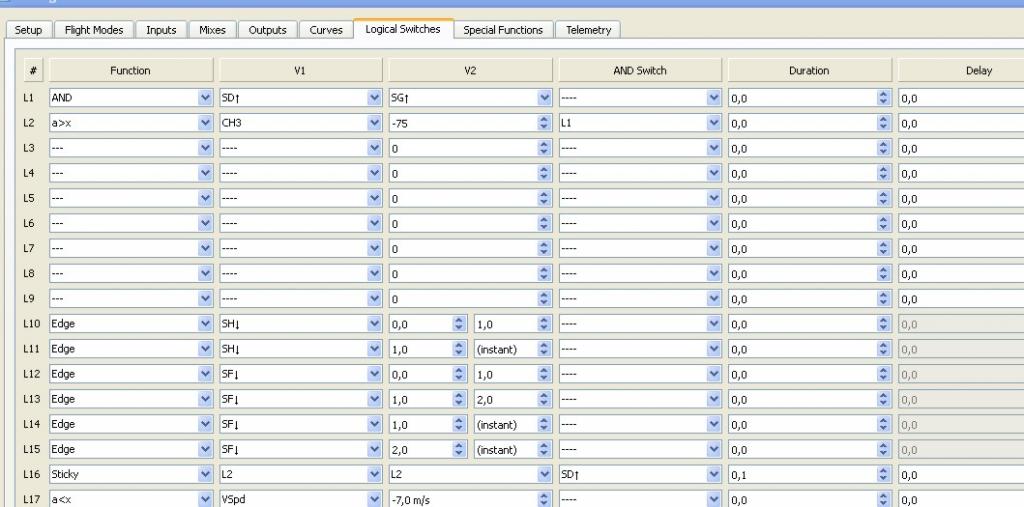

ddano007 píše:....
U mňa...
Timer 1 - celkový čas.... SD k sebe stojí.... SD Nie k sebe beží
Timer 2 - motorový L2= .T. beží...L2=.F. stojí
Timer 3 Stúpanie na motor L2 z 0 na 1 = reset cez L16 a beží čas... L2=.F. stojí....
Reset timerov = L11 - SHprepnuté dlhšie ako sekundu ..... resetne timery....
Kratšie ako sekundu = resetne telemetriu a timery ostanú....
Ak SH držím po sekunde samozrejme pípne....
Obdobne L12 -L15 Mám tam momentový prepínač ako je SH ....
Stlačený pod skundu hlási výšku
Stlačený medzi 1 a 2 sekundami - hlási Timery
Slačený nad 2 sekundy hlási koľko je hodín - systémový čas.... či už ísť na obed.... :lol:
V podstate mám podstatné info cez hlasový výstup..... nemusím ani pozerať na displej.....
.... ale už mám len 7 voľných log spínačov na model .... :lol:
Naposledy upravil(a) lubo1 dne čtv 24.08.2017 14:17, celkem upraveno 5 x.
