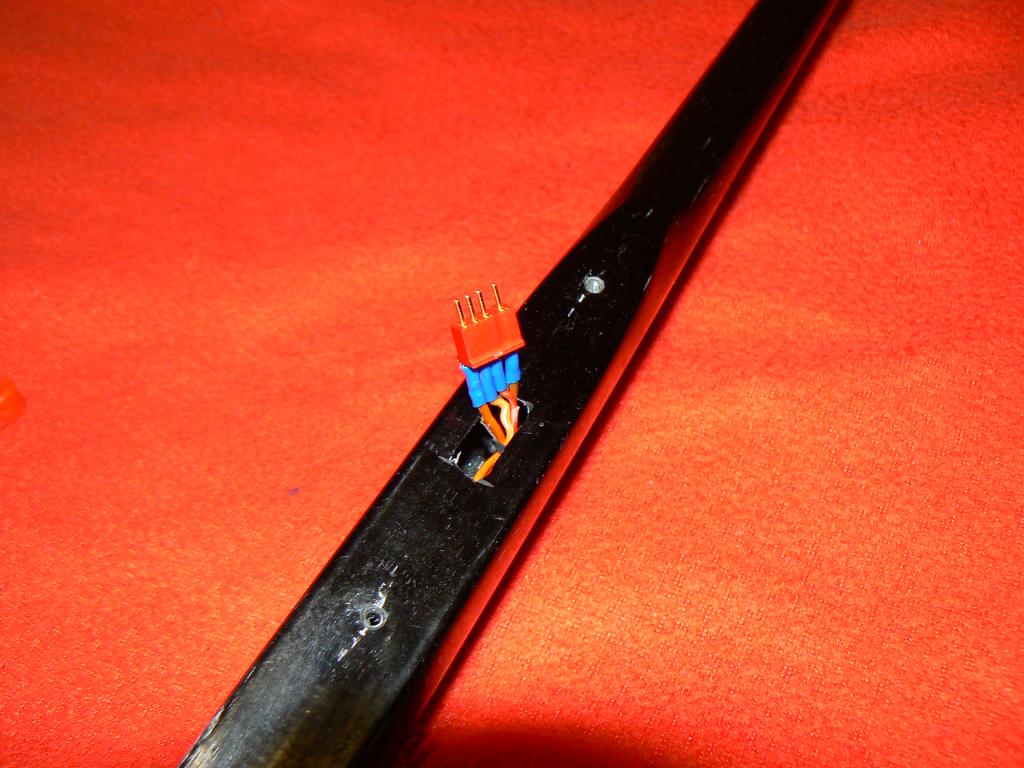

Nemáte nejaký nápad ako pripevniť konektor, nech sa mi netráca v trupe?

lakotamm píše:Nemáte nejaký nápad ako pripevniť konektor, nech sa mi netráca v trupe?
Ak na niečo prídeš, daj vedieť, tiež som nad tým dumal a nič geniálne nevydumal. :wink: Ale stačilo mať kábel trochu dlhší a čiastočne prilepený o dno trupu páskou, dieru v trupe len tak akurát a zapadol málokedy. Odkedy tam mám trubku na balast, nemá kam padnúť a je to vyriešené.

Mam napad: nijak !

Ok, takže úplne na volno... Thowt je už v podstate hotový, posledná vec čo mi chýba sú nite a program v mx 20.

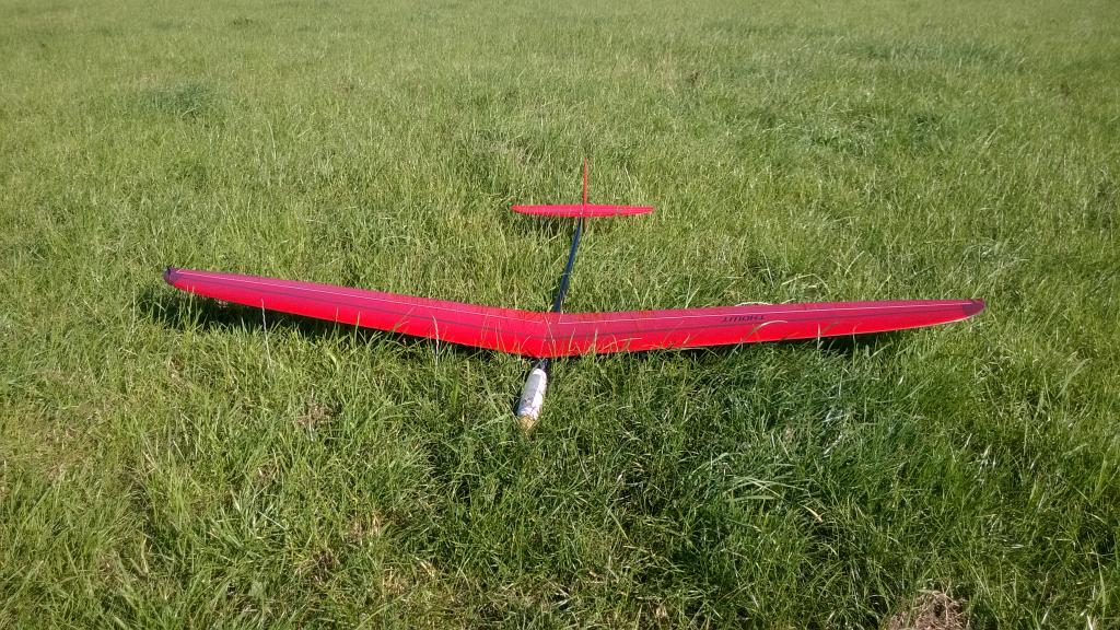

Už dlouho po této kategorii pokukuju a když jsem se konečně rozhoupal, tak to šlo rychle. Ondra přichystal thowta a po osobním setkání a zkouknutí soutěžního klání, jsem si jej odvezl.
Při kompletaci jsem velmi ocenil křídlo v jednom kuse a perfektně pasující na trup. Něco jsem načetl v návodu, něco na fóru a něco vytelefonoval a Thowt byl na světě.
Serva v křídlech před nosník, baterie 4xnimh 360mAh v čumáku i s přijímačem a výsledná váha 274g bez dovážení potěšila.
Po opatrném zalétnutí a prvních hodech mě to uchvátilo a už nepustilo, tahle kategorie je srdcovka.
Od pátku do pondělí jsem nalétal a naházel přes 10hodin, no a pak jsem si tam palcem při odhodu vrazil brzdy.
Novej trup a směrovka, včera dokompletováno a odladěny Letové režimy aby se to neopakovalo. Dokonce jsem se dostal díky lehčí směrovce a trupu na 269g bez dovažování, které asi ani nebude potřeba.
