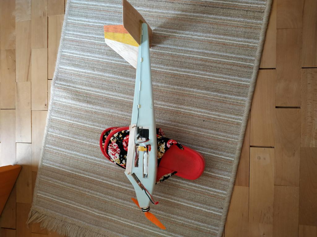

Používajú to f3k do laminátových krídel ako jadro, vyrába sa to v rôznych farbách, z toho zeleného mám ja vyrezanyy trup na malý elektolet. Háklivé na naraz.
