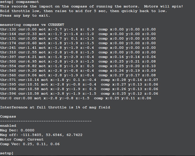

Ten compassmot by to mohl být, neuvedl jsi jestli pouzivas externí nebo na desce mám pocit že se mne to kdysi chovalo podobně, na stabilize v poho a někdy výpadky a chtělo to letět pryč a reakce na ovládání taky nic moc, nebo si to vzpomelo že to bude stoupat apod. Jinak pozor mobius dokáže docela dobře zarusit gps, takže modul dále od kamery. Od té doby co používám externí kompas za cca 80 kč je to v pohodě.
Re: ArduFlyer V2.5 Kit Flight Controller
tak tohle můžem vyloučit
zkusil bych to vymazat a znova to nastavit a nechal udělat autotune.
