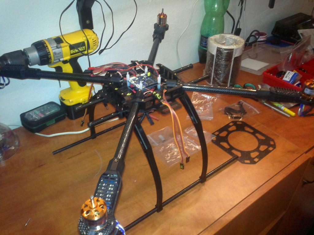

Zdravím všechny copteráky, neodolal jsem a objednal X650, desku Crius ALL IN ONE PRO V1.0, GPS+I2C bus. Copter jsem poskládal celkem bez problémů, ale potom přišla na řadu elektronika-a to je problém...
Je to moje první seznámení s copterem a hlavně s Crius.
Pokud by byl někdo ochoten sestavit nějaký jednoduchý návod na programování a oživení, byl bych mu vděčný a asi i spousta jiných začátečnických "LAM"... Díky předem
