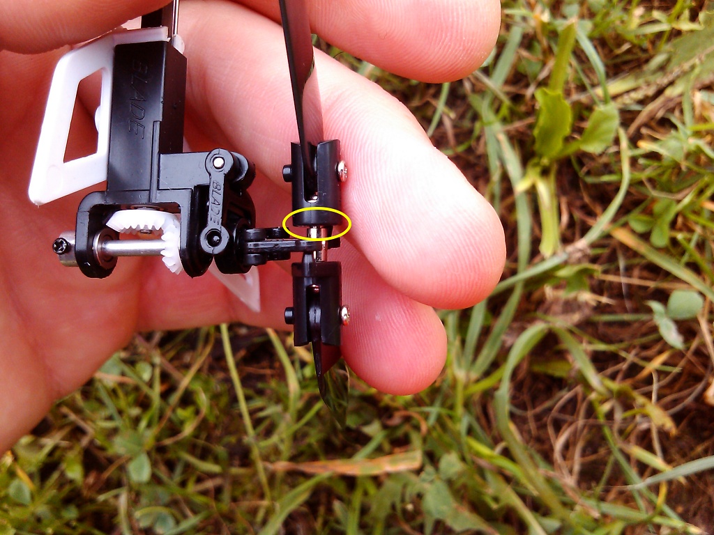

Tak zatím všem to nějakým způsobem vibruje :(. Ráno jsem dal druhou baterku a zjistil jsem, že jeden držák vrtulky není úplně opřen o unašeč :?: viz. foto. Večer na to musím juknout :wink:.
