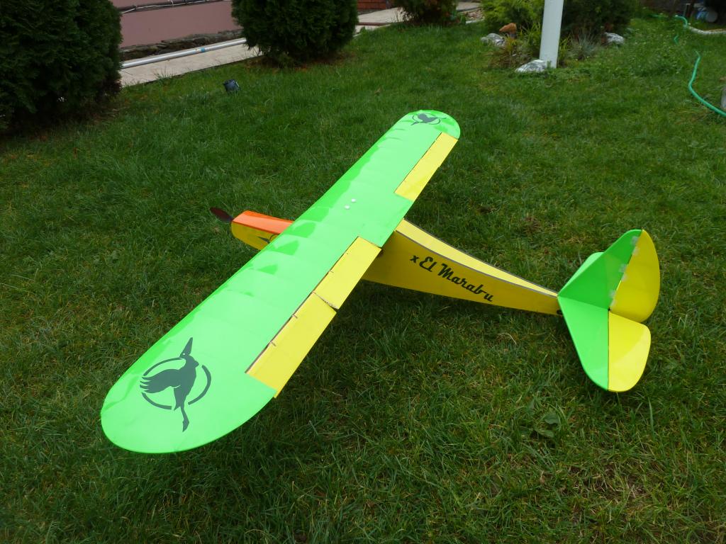

Tak i já dokončíl XL Marabu.Vypadá uchvatně.Jedině s čím jsem nepočítal.Při zkoušce výškovky asměrovky se mi polámaly pantíky.Nevím proč,ale vyřešil jsem to textilnímy.A už to šlape.Tak teď už jenom zalétnout.Jo kola jsem použil mechová.Nějak tomu polišu nedůvěřuji.A nakonec pochvala panu Hiesbokovi.Model je perfektní.
Re: Marabu XL
Tak mám hotovo a jsem i s accu na 1250g ,jak vy ostatní?

Ještě to zkusím jednou,jak máte vy hmotného ptáka Marabu XL?
