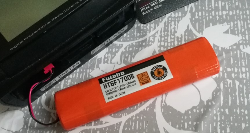

Zdravím, netušíte, kde by se nechala objednat nová Ni-MH? Nějak se asi už nepočítá, že to ještě někdo bude provozovat :cry:
VTjr
Příspěvky: 7211
Bydliště: Žilina, SK
Re: Futaba 8FG
#1901 Příspěvek od VTjr »
Nevím, ale já jsem jsi pomĕrnĕ nedávno do své T10CG podobný pack koupil, ovšem 8-článek. Do obchodu jsem však šel rozhodnut, že si koupim 8 ks tužkových Enelopů a ten pack si z nich sletuji. Náhodou mĕli kompletni pack, taky z Enelopů, tak za zhruba stejnou cenu jsem si ušetřil práci. Máš stejnou možnost, kup si 6 ks a sletuj do packu. :wink:
MomoBrut
Příspěvky: 754
Registrován: čtv 04.12.2003 0:00
Re: Futaba 8FG
#1902 Příspěvek od MomoBrut »
Ty NiMH články si jen tak jednoduše v každém krámu asi nekoupí, nejsou to běžně dostupné články, zkrácený rozměr A. NiMH články bych tam v dnešní době nepořizoval.
VTjr
Příspěvky: 7211
Re: Futaba 8FG
#1903 Příspěvek od VTjr »
U starších vysílaček to s přechodem na litiovky neni tak jednoduché. Jde o to jestli to jejich FW podporuje. Třeba u mé T10 to možné není.
Ale jaké jsou tam články v té baterii - nevim. Mam i T12 a tam je 6-članek ale teď sam nevim zda z tužek nebo néjakych nestandardnich.
Každopádnĕ i když v krámu je nemají určitĕ se daji sehnat na nĕjakém e-shopu.
Příspěvky: 7821
Re: Futaba 8FG
#1904 Příspěvek od graup15 »
Brachovi jsem tam dal 2S LiIon 3000mAh.
Naprosto bezproblemove. Akorad nabijeni pomoci externiho nabijece.
VTjr
Příspěvky: 7211
Re: Futaba 8FG
#1905 Příspěvek od VTjr »
U vysílaček původně napájených 6-články NiMH to fakt nemusí být problém 8) , protože při plném nabití má taková baterie 6 x 1,35V = 8,1V a při vybití asi 6,0 až 6,6 V. Pokud je tam 2sLi-ION, tak plnému nabití odpovídá 8,2V a vybití 6,6 až 7,0 V. Tedy maximální napětí o desetinku vyšší nikterak elektroniku vysílače neohrozí (nehledě k tomu, že i ty NiMH mají při plném nabití krátkodobě i 1,45 až 1,50 V, tedy celkově 8,7 až 9,0V). Ale jak to bude s indikací vybité baterie, tedy tím alarmem, to asi dost záleží jaká hranice je ve FW nastavena, zda bezpečných 1,1V nebo jen 1,0V či dokonce některými výrobci akumulátorů avizovaných 0,9V. Pokud to bude těch 1,1V, tak to bude pro litiovky vcelku OK, jinak by mohly být podvybíjené, co by určitě neprospívalo jejich životnosti. Pokud ale bude uživatel bedlivě sledovat údaj o napětí baterie na displeji vysílače a nenechá to nikdy padnout pod 7,0V, nebude čekat na alarm, tak věřím, že to bude OK. :D
Bohužel jiná situace je u vysílaček, které jsou napájeny 8-články NiMH (jako např. moje T10CG). :(
Tam se napětí pohybuje v rozmezí 8,0-8,8V při vybití a 10,8 až 11,2V při plném nabití. Pokud není ve FW možnost volby typu napájecí baterie, tak s použitím litiovek je problém (a to v T10 opravdu není, navíc tato vysílačka na rozdíl od T8 nemá možnost upgrade FW). I plně nabitý 2-článek je pak na hranici alarmu, kde ve stavu alarmu už vysílač odmítá spolupracovat, takže 2-článek je nepoužitelný. :cry: Ale i při použití 3-článku je problém, protože to už se dostáváme do rozsahu napětí od 9,9-10,5V při vybití (co odpovídá spíš plnému nabití NiMH) a 12,3V při plném nabití (co už je víc než o 10% za hranou). Nevím jak by elektronika vysílače zvládala toto vyšší napětí ale rozhodně alarm vybité baterie by u 3-článku Li-Ion nemohl fungovat. Tam by nezbylo nic jiného než vybavit 3S Li-Ion-ovou baterii nějakým stabilizátorem, který by navíc hlídal míru vybití a suploval tak alarm FW vysílače, tedy něco jako externí BEC, ale ne na 5V (jako pro přijímač), ale na 10V. :wink:
Jelikož já jsem si nový 8s pack NiMH v pohodě sehnal a i kdyby nebyl, tak si ho dovedu nahradit tím sletováním 8 ks AA akumulátorových článků, tak jsem toto zatím neřešil. V případě vysílače navíc nevidím důvod přechodu na litovky, jelikož kapacita NiMH baterie mi pro jeden den v pohodě stačí (někdy i pro dva) a životnost se ukázala kolem 15 let (co po zkušenostech s Lítiovkama si nemyslím, že by toto překonaly).
