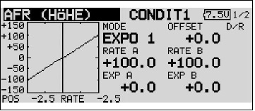

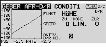

Asi se špatně dívám nebo to hledám někde jinde ale mam jen tady takové možnosti.
(foto je z manuálu)
