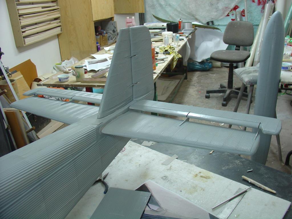

Dneska jsem ocasní plochy dokončil, už jen propojit se servama. Je s tím pěkné sra..í. Zítra už jen dotmelit přechody a vzpěry a hotovo, mohu stříkat. Kompletní trup hmotnost 2,5kg :D
Potřeboval bych někoho na úklid :D :D :D
Zítra bych chtěl ,,poladit" plováky a přidělat je na trup, ale asi o bude práce na dva dny.

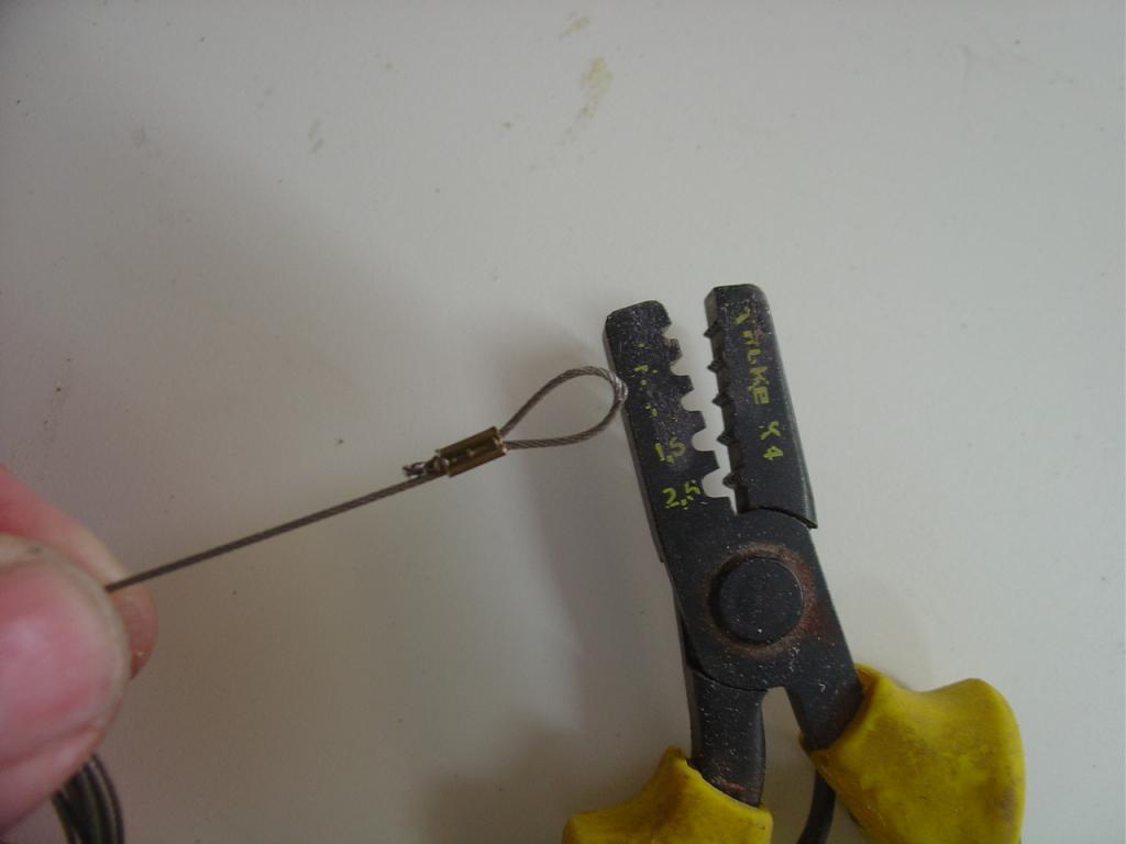

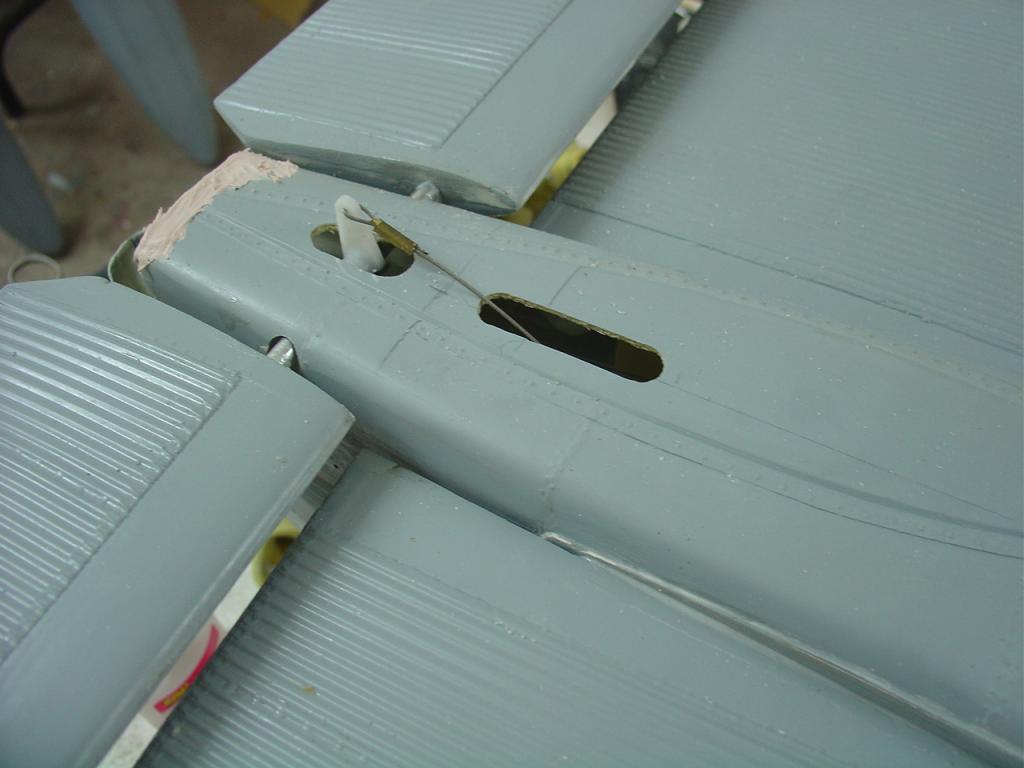

Nebojíš se, že se ta plastová páka tím lankem prořeže? To zakrimpování lanka máš jen jednoduchou smyčku? Pokud jo, taky bych se toho bál.

Lark píše:Nebojíš se, že se ta plastová páka tím lankem prořeže? To zakrimpování lanka máš jen jednoduchou smyčku? Pokud jo, taky bych se toho bál.
Trochu se bojím, ale snad ne, (má s tím někdo zkušenosti?)budu sledovat montážním otvorem věřím, že je plast který používá Hitec na páky k servům kvalitní . :wink: Co se týká zakrimpování takhle to dělám stále a tohle spojení drží i po havárii :wink: Používám tyhle kleště a zajistím kapkou řídkého vtřiňáku

Lark
Příspěvky: 9825
Re: JU-52
#203 Příspěvek od Lark »
Asi bych použil radši kovovou vidličku, nebo do otvoru v páce dát mosazný nýtek. Nejlepší je ale ta vidlička s provrtaným čípkem, protože tam se to lanko nešoupe a otvor je namáhaný jen tahem lanka. Kdežto v té páce se to lanko při výchylkách v tom otvoru šoupe a funguje jako pilník.
Asi nějak takhle bez té druhé černé vidličky (nic lepšího jsem honem nenašel):
