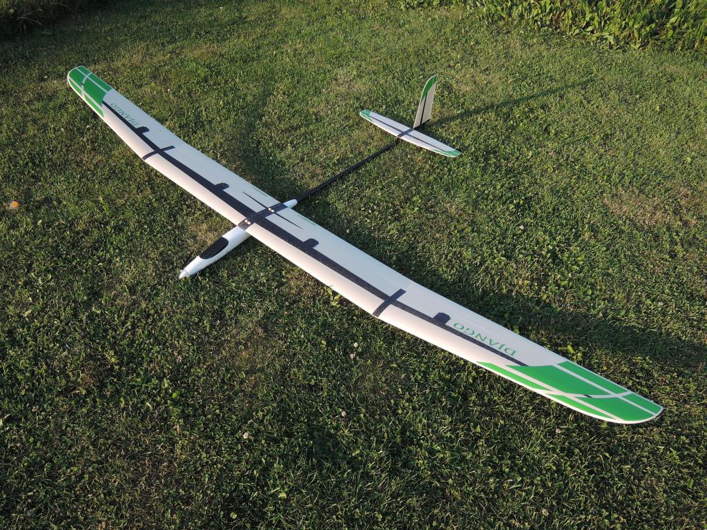

V sobotu jsem konečně zalétal svoje nové Django, které předčilo moje očekávání. Dokonce jsem ho v jednu chvíli nemohl dostat dolů a to u mě u ostatních modelů vůbec nebývá problém. :D
Děkuji "Papírovi" za skvělý model, který mi udělal velkou radost.
Ještě se trochu pochlubím a přikládám fotku.

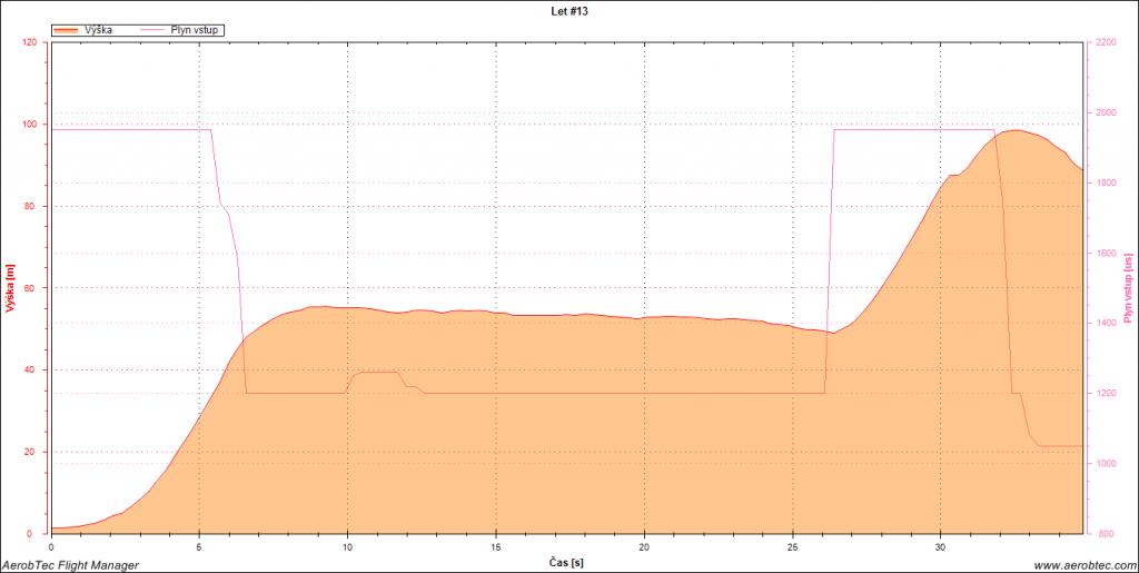

BoBik_CZ píše:Tak jsem byl dneska konečně Djangouše zalítat. :D
Dojmy veskrze pozitivní, ještě jednou musím Papírovi poděkovat za skvělé letadlo. :)
Úplně ideální počasí na zálet nebylo, foukalo 2-4m/s, ale proti předchozím dnům to bylo skoro bezvětří. Detailní dotrimování si nechám až na úplně klidný vzduch.
Vzhledem k tomu, že trošku foukalo, jsem ho pro jistotu naložil balastem. I tak mi Altis ukazuje stoupání na motor až 13m/s. Je to max hodnota, nevím jestli by byla trvale udržitelná, ale 10m/s dá i s balastem naprosto v pohodě. Mám tam Dualsky XM2830EA-9, vrtule 9x5, 3S baterka.
Plachtit by asi taky dokázal skvěle, kdybych mu to pořád nekazil svými zásahy do řízení. Ale i tak bez jakékoliv snahy s balastem z 200m dal 8 minut.
Jediné co nefungovalo, byla nová vysílačka. Zapnul jsem letový režim termika a žádná se neobjevila. Asi budu reklamovat. :lol:
Nechceš prehodnotiť to tvoje stúpanie. S tým udávaným pohonom ani náhodou 10 m/s.

juraj.jurej píše:
No ani nechci. :wink:
Když se podíváš na stoupání v čase 26,5s - 30,3s, tak vidíš, že jsem za 3,8s nastoupal z 50m do 88m. Tedy 88-50 = 38 a 38/3,8=10m/s.
A to už baterka měla pár startů za sebou . . .

BoBik_CZ píše:
Také chvílkové stúpanie nič nedokazuje! Rozbehnutý model proti vetru, podfuknutie atď. To ja dám aj 20 m/s. :?:
Ukáž my log. kde nastúpaš od štartu za 20s 200m. Už na začiatku tvojho logu od štartu na plný plyn vidieť, že to stúpa cca. 7m/s.
Citujem "Mám tam Dualsky XM2830EA-9, vrtule 9x5, 3S baterka"
Iba že by si tam mal inú kombináciu pohonu.
