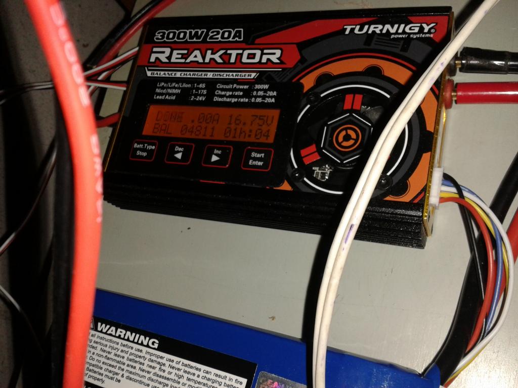

Jirka JR píše:No to je právě vybito! Koncové U 3,3V. Dóst dobrý, na 5Ah :D
Nechi rýpat, ale 4h vybíjení - to je nějakých 1,25A. Takže žádná velká zátěž. Ve skutečnosti to asi na těch 3,3V padne rychleji.
A druhá věc, není náhodou v nastavení nabíječky nějaký vybíjecí/nabíjecí limit pro mAh. Nedosáhlo to spíš tohoto limitu?

valajda píše:
Právě že jsem nic nenastavoval, jen koncové U 3,3V, vybilo to v noci, samozřejmě 20W (od 1,2A výš), víc reaktory nevezmou. A ráno měly články cca 3,7V 8O .
Hned ráno jsem dal nabíjet, tak písnu kolik dobily.
Příspěvky: 22019
Re: L-200 Morava
#228 Příspěvek od jyrry »
valajda píše:... Takže žádná velká zátěž. ...
U Reaktoru 300W je defaultně vybíjecí limit 15W (max. 20W).
A mám za to že podle nápisu "Termination at" to bylo ukončeno na kapacitu.
Jen jsem si nevšiml toho "-" před číslem :oops:
Jasně, za letu to lze nechat padat klidně na 3,0V při zátěži. U takovéhleho motoráka celkem funguje vychytat čas a létat na stopky a následně dobitou kapacitu.

Toš fčíl sem z teho jeleň :D
Prostě na reglu nastavím "půlení" výkonu při 3,2V a snad vybiju akorát dost, i kdybych zapomněl na čas, a zbude i na přistání.
Těch 20W vybíjení jsem Reaktorům nastavil, a dodržují předpisově. Je pěkně vidět, jak s klesajícím napětím roste proud.

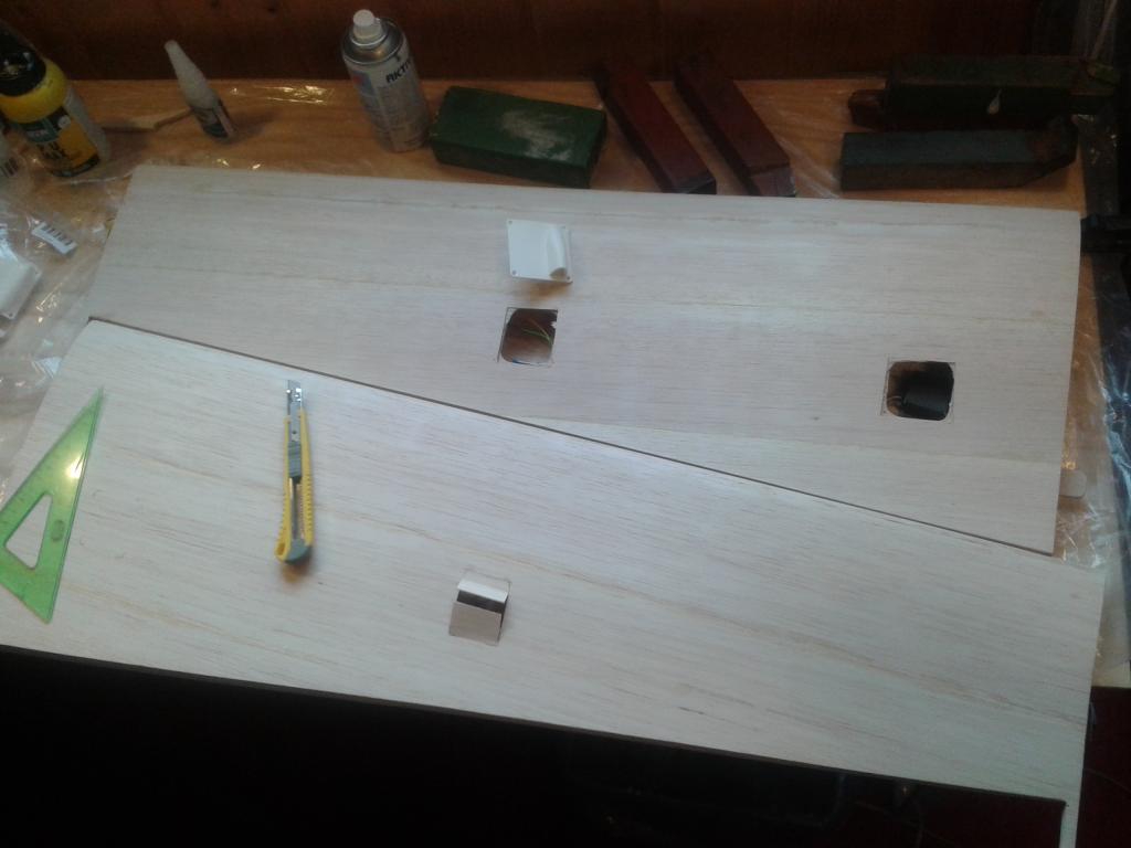

Tak alespoň chvíli. Hledal jsem šachty serv v křídlech. :)
A vydremeloval je :D

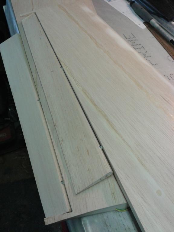

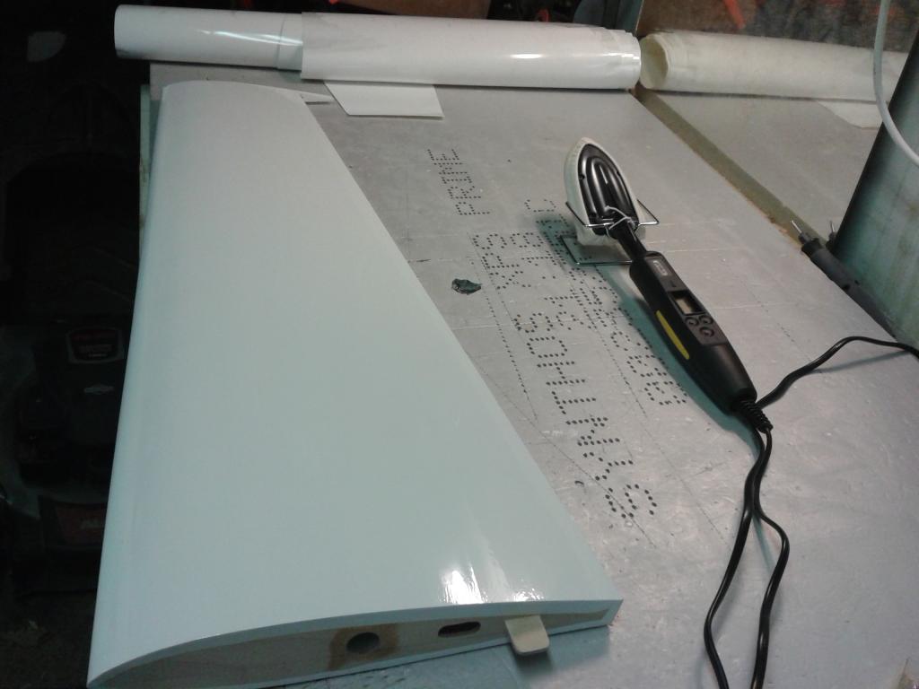

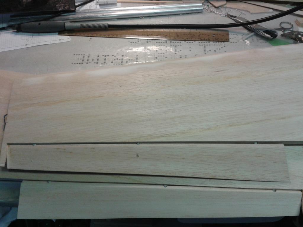

Mám zadlabané hmoždinkové závěsy křidélek,
a požehlil jsem jedno křídlo

#235 Příspěvek od xpetr »
co to máš za žehličku?, to vypadá vymazleně....
Jantar 3,5m,Biglift 2,8m 80ccm,ASW28 4m,Staudacher O.S.-20ccm, Solius MPX
Jirka JR
Příspěvky: 546
Bydliště: Rokycany
Re: L-200 Morava
#236 Příspěvek od Jirka JR »
xpetr píše:co to máš za žehličku?, to vypadá vymazleně....
http://www.rc-zoom.cz/zehlicka-na-potah ... splayem-1/
Moje první a zatím jediná :lol: , takže srovnání nemám, ale zatím naprostá spokojenost.

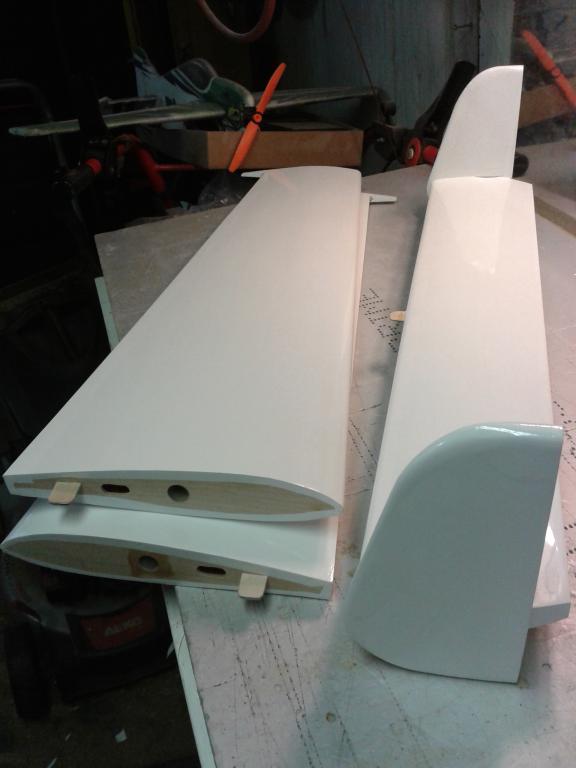

Požehlil jsem druhé křídlo a ocasky, takže už mi zbývají "jen" všechna kormidla :)
