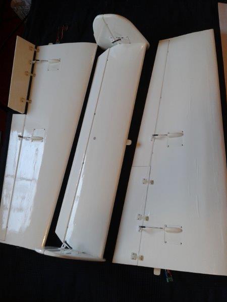

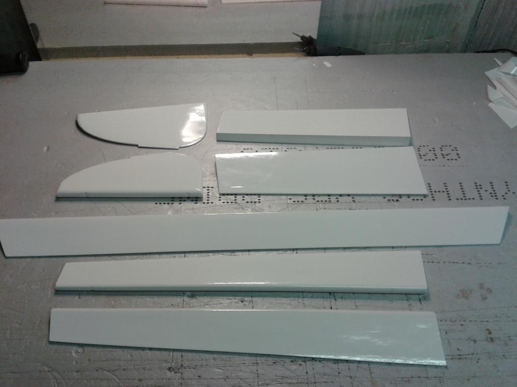

Konečně jsem dožehlil všechna kormidla. Teď ještě všechny ty dírky pro závěsy páky a serva.

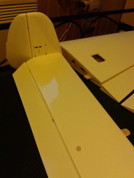

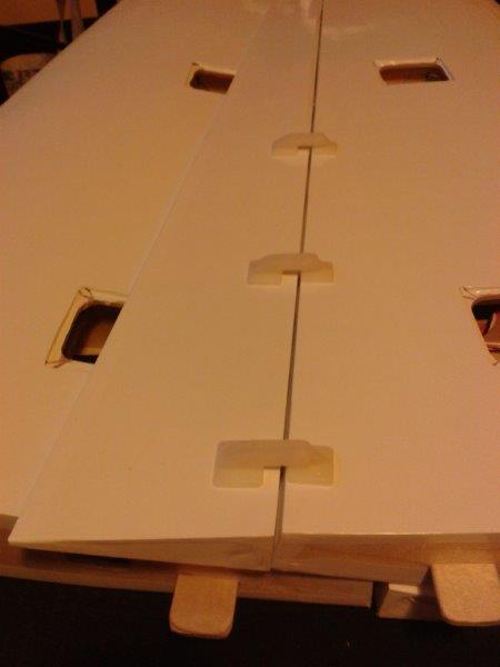

Zalepil jsem hmoždinkové panty kormidel a osadil serva směrovek :)
A mám připravené i závěsy klapek.

Trochu závitování s přípravkem, co jsem tu někde vyčetl,
a všechna serva, závěsy, páky a táhla jsou na místě :D
Budu muset znovu žehlit. Rozdílem vlhkostí dílna-pokoj se mi to tak seschlo, že se fólie povolila.

Musím už něco udělat s povrchovkou, tak jsem to celé lehce přebrousil, a teď tu hodiny kouzlím s lepenku.
