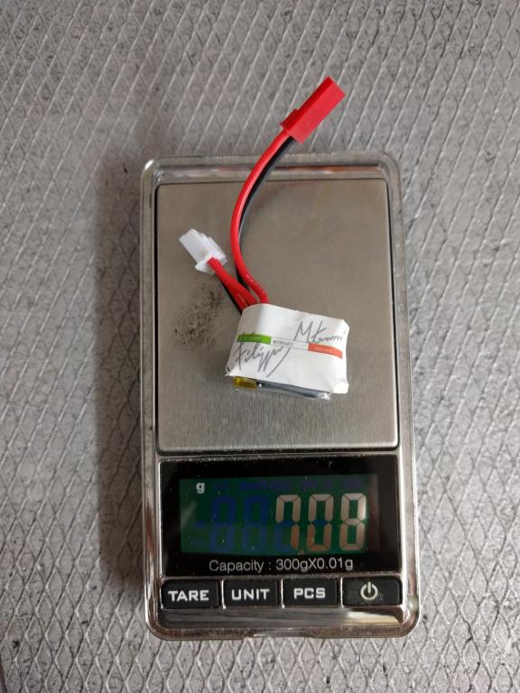

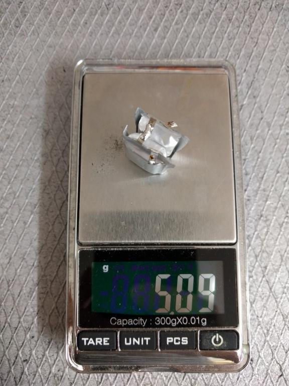

Pavel mě donutil!!! ("Nee, já vím, že jsi hravý jako lachtan, studuj ! ") :lol: jednu tu 2s 100mAh lipolku jít rozebrat, jestli Donatas(ova váha) nekecá. No, nekecá!

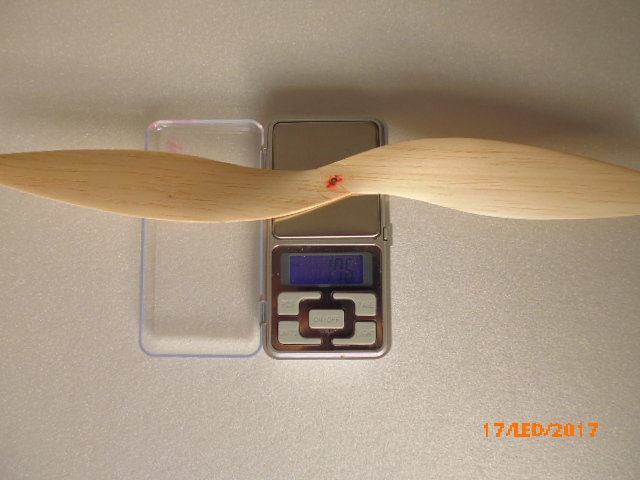

HonzaS píše: Kluci k tomu prý zkouší balzový vrtule, což je jedna z nejfajnovějších halových technologií. Ty nejlepší dělá Kimmo, vynálezce prvních halových protiběžek
Nicméně než tak střelou od boku se dostat na úroveň Lantsova a Glavaků nepovažuju za úplně reálný. RCGroups je takových pokusů plný.
Môžem potvrdiť, sám si ich robím už druhú sezónu a kým to začne lietať podla mojich predstáv tak to chvílku trvá. U mojich je výhoda že si vyberám tú najlepšiu balzu. Teraz som si urobil nejaké 14" Včera mi došli nejaké ozubené kolieska tak sa k nim začne robiť aj pohon. 8)

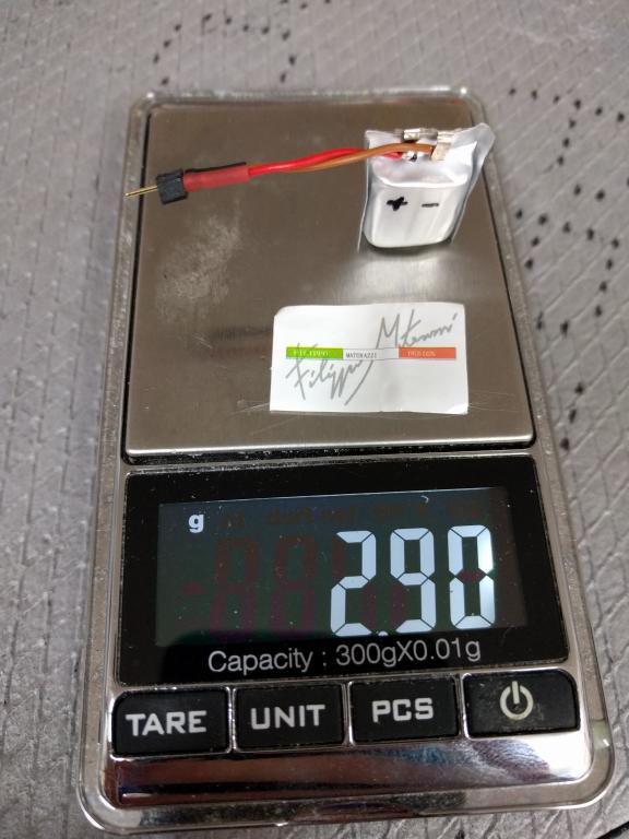

Mezitim mam zvazene 100mAh 1s - 2,9g a slo by jit i niz. Kablik s konektorem ma 0,35g. Tak snad to na ne sestavu odleti. Baterky, se kteryma jsem soutezil do ted mely 7,6g a 1s SLS 120 ma 4g. A taky by sly nepatrne odlehcit.
